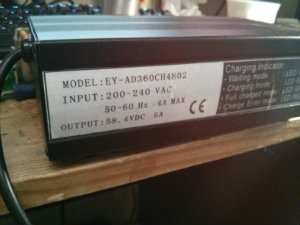

Wayfarer
Коллеги, прошу помощи. Купил зарядку 36в для лифера 12s, китайцы прислали для литийиона 10s. Мне надо напряжение 43,8в, а она выдает 41.8. Как приподнять напряжение? Я в электронике полный ноль, знаю что можно впаять переменный резистор в определенное место на схеме и подкрутить до нужного напряжения. Только вот в какое место и какой резистор (с какими параметрами)? Фото не особо четкое, если надо сделаю лучше. Нужно ли фото дорожек с обратной стороны платы?

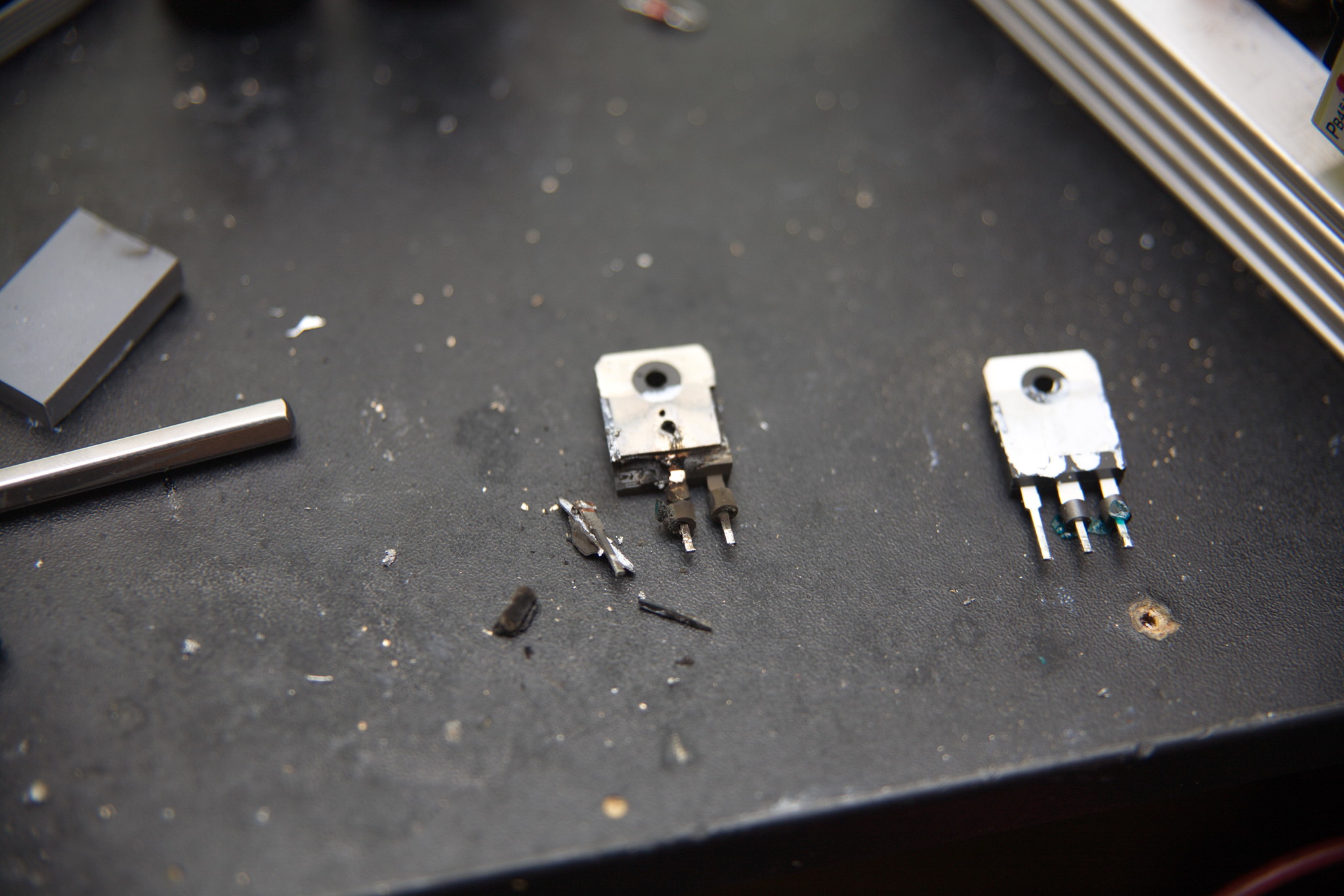

Фотоотчет по дохлому БП MeanWell. Кстати это именно БП (то есть преобразователь напряжения AC-DC) и алгоритмы зарядки не поддерживает. Поэтому перед БМС ставил ограничитель тока с отсечкой, кастомным пределом и индикаторами заряда, стадии балансировки и отключения - простое устройство на 18-м PICе с поддержкой медленной зарядки (с переключением на резюк).
С виду БП как новый, то есть признаки его горения визуально и обонятельно не подтверждаются. Как говорилось ранее устройство сдохло совсем беззвучно (новинка современных китайских технологий) выбил два трехфазных автомата (один 32А, второй в здании не знаю сколько) и понял я что что-то не так после глухого щелчка внутри столбика, когда повернулся индикатор уже не горел.
Не ожидал тут найти тему про этот блок питания. Пока напишу свою историю а потом дочитаю если хватит сил всю тему. :)
Купил 2 блока таких SE-600-48 скрутил последовательно что бы получить 100 вольт.
Первая зарядка на 12 амперах, бах и готово!
Слохли феты, и стабилитрон в цепи фетов. И еще 1 транзюк PN2222 звонился чуть чуть не правильно, хотя вроде живой и блок с ним запустился но он полудохлый был, купил новые и те по другому звонится. В общем поставил сперва незаметив полудохлых PN2222 новые феты но не родные а IRFPS37N50APBF,Nкан 500В 36А Super247, врубаю блок, 12 ампер и опять баааабах аж дыра насквозь в фете.
И вот такая картина как и у родных.
Разбираю в полном огорчении и тогда уже вызвонил полодухлый PN2222. Заменил опять феты на такие же, и стабилитрон.
Собираю, запускаю, зарядил свою батарею раза 3 на токах не более 5-6 амер. И как то надо было быстро подзарядить догнал ток до 10.5 ампер и через 5 сек бааах, только уже другой блок, я в ярости. :) Разбираю и тоже самое, в фете дыра, стабилитрон и так же странно битый PN2222. Поставил опять мощнее феты, собрал, запустил.
Иногда на 1-2 сек даю ток 11 ампер. Но больше 9 не даю, ну нафиг, надоело феты менять. Диодный мост оба раза выдержали. ДА и перед блоком питания поставил 6А ABB автомат.

ЦитироватьКупил 2 блока таких SE-600-48 скрутил последовательно что бы получить 100 вольт.
Скорее всего обратным напряжением прошибает.
Надо диодом развязываться или покупать высковольтную зарядку, ПМСМ.
Кулибин
От обратки там защита, и кстати отлично отрабатывает. :) Ощущение что просто он не тянет.
alex88
[user]18f46k20[/user], Так можно все феты попалить.
Для тех кто до сих пор не знает.
Перед тем как вы пытаетесь подключить ЗУ в сеть после ремонта, нужно вместо предохранителя(с горячей стороны) включить в цепь лампу накаливания на 200 ватт.
Чем мощнее ЗУ тем мощнее нужно лампу.
Если лампа просто мигнула, то убираем её из цепи и устанавливаем предохранитель на место.
А если лампа горит, то где то неисправность. Лампа возьмёт на себя нагрузку и феты останутся живыми.
Кулибин
Лампа не спасёт если в цепи на входе стоят конденсаторы. Про лампу знают все наверное кто ремонтировал блоки питания не один раз. А вот про кондёры может и не все. Если их два и они от 470мкф то больше шансов что выпалят феты. Мне так раза 3 лампа не помогла, а когда выпаял кондёры и впаял вместо них по 50 мкф то прокатило на время запуска и ремонта, можно и без них но не все запускаются блоки. Вообще я жуть как не люблю ремонтировать импульсники, нихрена в них не щарю.
