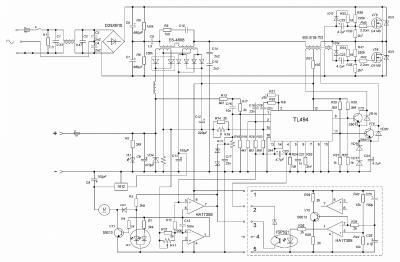

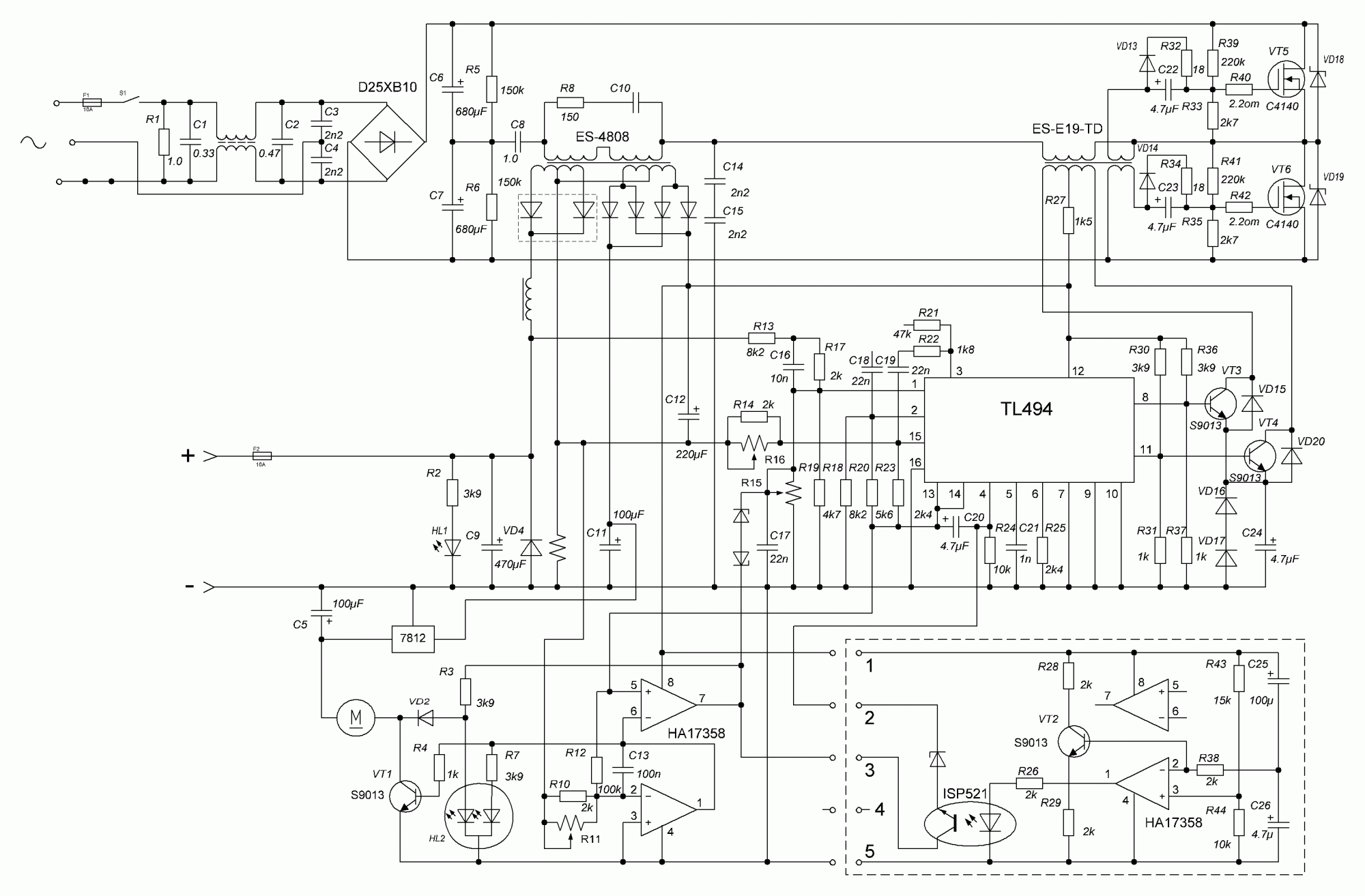

apsio
В ходе попытки реанимации выяснилось, что нет запуска генератора , мощный транзистор одного плеча высоковольтной части в течении 30-40 сек. нагревается до 70-80 градусов. Сгоревших  или поменявших цвет деталей нет, плата двух сторонняя , пистонов под деталями не видно. "Шатание" навесных элементов к желаемому результату не привело.
Буду благодарен за ссылку на принципиальную схему этой зарядки.

Уважаемые форумчане. Дайте ссылку на принципиальную схему AL зарядки. Спасибо.
МК1000W (ЭЛЕКТРА) . 20S1P Headway 38140S LiFePo4 12Ah.
serg99
Стрелочкой кандёр вроде как вздутый?
alex88
[user]apsio[/user], Вот держи схему.
Только на 100% я не уверен, что это именно она.
