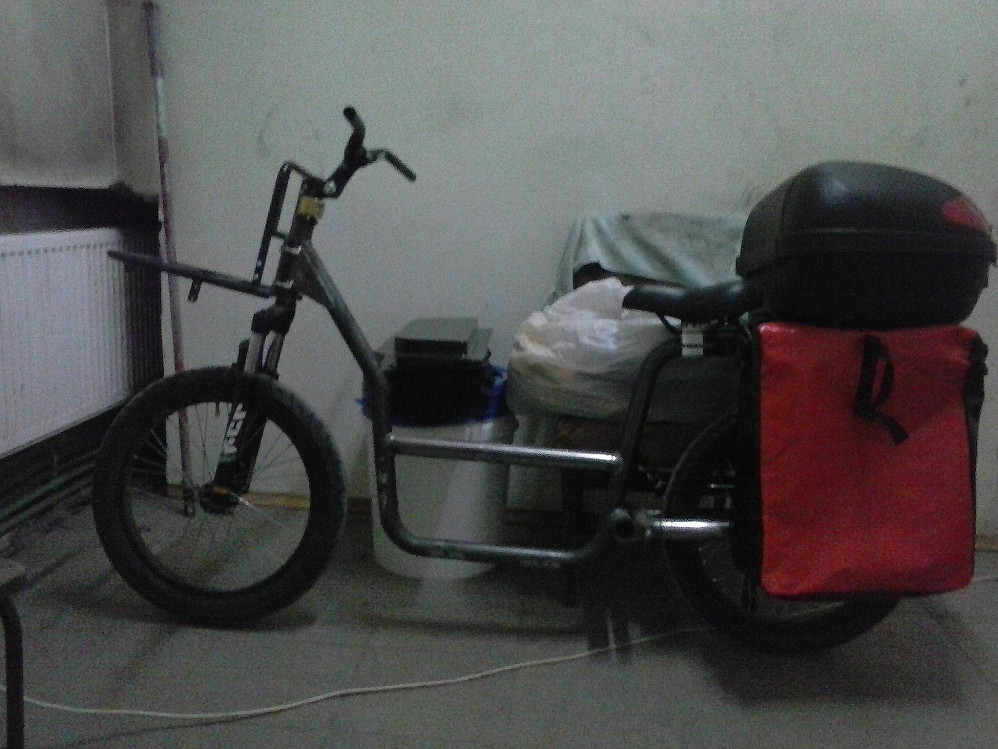

Решил прикинуть другой вариант. Есть у меня две древние амортвилки со штоком 1".
Одна махровый ашан-азимут , другая без опознавательных знаков, но довольно мягкая с ходом примерно 70 мм. Штоки обоих вилок коротковаты для стакана самоката.
Для удлинения штока второй вилки решил использовать кусок штока от ашан-азимута.
В данный момент самокат выглядит так.

Собрал "прототип" и выехал на пробный тест-пробег. Максимальная скорость аппарата 25 км/час.
Заднее колесо "самопал" на базе переднего DD мотора 500 ватт, моторезина 14х2.75.
Но одна пятисотка с контролером 48 вольт 20 ампер для троих явно слабовата.

Поскольку передок с мотором в 6.5 кг показался мне слишком тяжелым для вздымания самоката при погрузке в лифт, снял с легкого вела переднее колесо с мотором 350 ватт и поставил на самокат.
Сегодня, ближе к вечеру, выехал на Труханов остров. Супруга и дочка прибыли на остров на тролейбусе. Там втроем загрузились на самокат и покатили к первому мостику через протоку Бобровню. По асфальту-бетону ехали беспроблемно, а вот дальше на легкой пересеченке выявилась не доработка в конструкции. Переодически то один, то другой амортизатор начинали тереться об заднее колесо. Приходилось останавливаться, выравнивать подседельную базу. Надо будет подумать над "приспособой" не позволяющей подседельной базе (два уголка с доской) "рыскать" влево-право.
Порадовало, что да же при "полной" загрузке амортизаторы до конца не пробивались.

Изготовил пробный вариант скользящего фиксатора горизонтального смещения подседела.
Прикрутил болтом уголок к подсиделу, на конце трубы рамы прорезал паз. Куском фанеры зафиксировал уголок от смещения назад.
Сегодня втроем катались по Труханову острову, горизонтальных смещений подсидела не было замечено.
