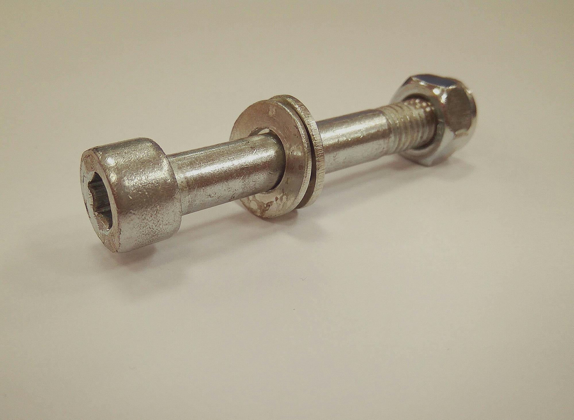

Комплектные болты м8:

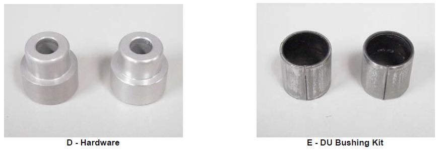

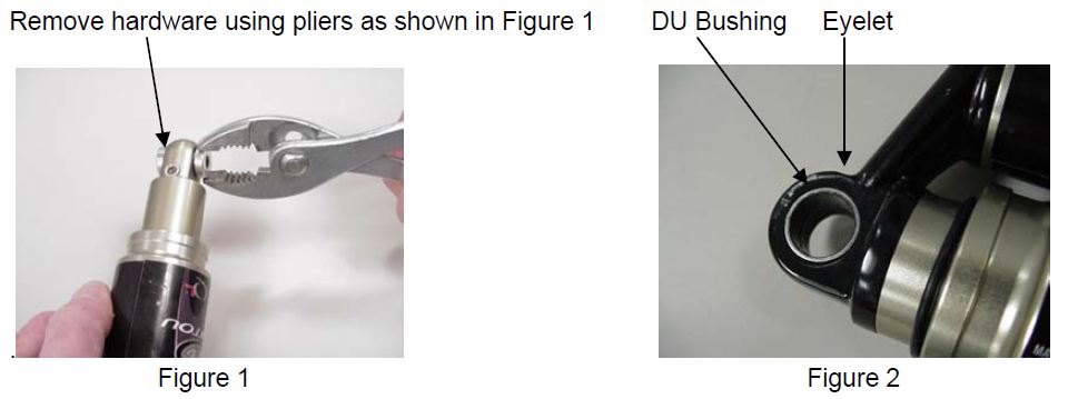

Покопался в руководстве по ремонту аморта и нашёл такое:
Это то, что нужно?
Stanislavchik
Оттуда же:

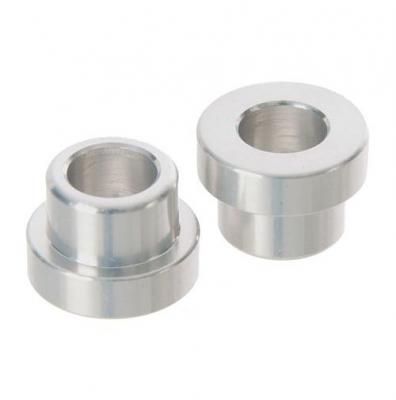

Если башинги уже стоят как на фото справа, остаётся Шайбы, те что слева и ось под них?
ferum
Можно выбрать вот здесь нужного размера.
http://www.chainreactioncycles.com/ru/ru/втулки-амортизатора-manitou-8-мм/rp-prod62819
Можно тут глянуть из наличия
http://velomirshop.ru/catalog/amortizatory_zadnie_komplektuyushchie/
Ну или заказать токарю. Только важно, чтобы отполировали, иначе башинги сожрет.

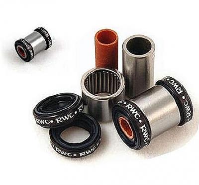

[user]Stanislavchik[/user], приветствую. Я столкнулся с точно такой же проблемой. Мне нужно установить DNM Burner RCP-2 в раму Телепортатор Хэви, а там уши под мото аммортизатор. Надо теперь выточить втулку нужного размера :(
По хорошему, нужно выточить отдельно втулку и прижимные кольца (они могут быть алюминиевые, устанавливаться через резинку, либо из какого-нибудь капролона). Картинки ниже.

Можно ли использовать в качестве осей болты М8, идущие в комплекте с рамой?
Внутри ушей аморта стоят пластиковые кольца, их оставлять?
Если еще актуально, могу натокарить из дюрали.
Для установки нужны бонки, это такой а-ля мебельный комплект из двух ввинчивающихся друг в друга болтов.
И втулку, к ней две боковых проставки и тефлоново-латунную втулку скольжения.
Параметры — диаметр уха амморта, диаметр бонки, расстояние между ушами рамы.
Болты — не желательно т.к. они не ровные и резьба будет резать раму.
Пластик выкинуть.
