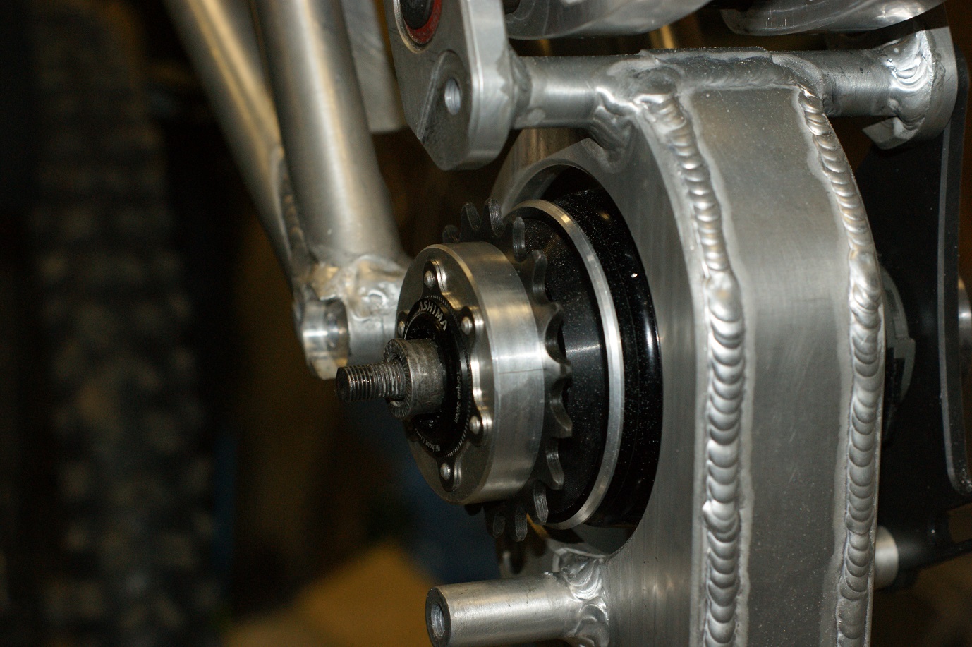

dr. Argentoom
Цитата: ferum от 05 Янв. 2019 в 22:30Кстати, у тебя ведь планетарочка на каких то бешенных оборотах работает. Как вообще она в таком режиме?
давай посчитаем:
максимальные обороты мотора ~4000 об/мин, редукция первой ступени 72/22=3,27. Значит на входе планетарки имеем 4000/3,27=1223 об/мин.
На колесе звезда 61 зуб. Максималка 70 км/ч, это примерно 600 об/мин для 24" колеса. Редукция второй ступени 61/21=2,9.
Значит при скорости 70 км/ч корпус планетарки вращается 600*2,9=1740 об/мин.
Масло теперь у меня жидкое в ней, ~7,5 кубиков. Пока всё норм. Максимальную мощность на экране миника видел что то около 5 кВт (чуть менее). Пока всё норм.

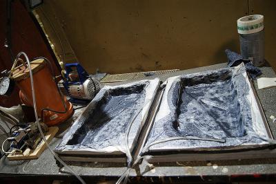

ferum
Железки!
Добавим немного химии и волшебства...

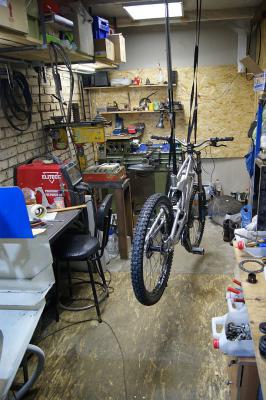

Немножко творческого бардака и тесноты. Ну хоть тепло и бесплатно!

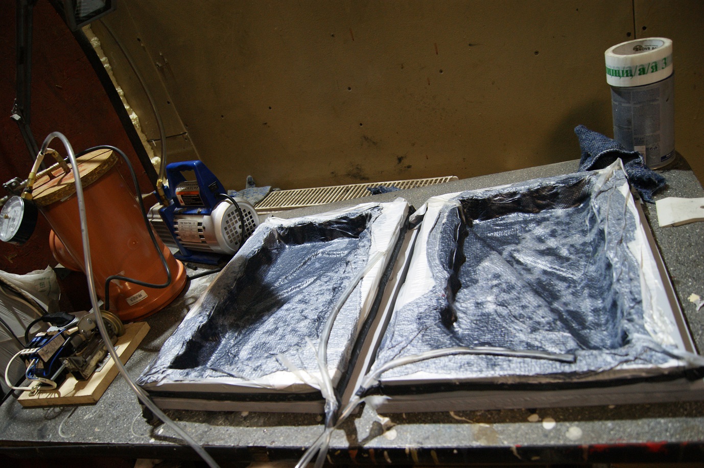

Сегодня до трех ночи развлекался с крышками. Давно с композитом не работал, все через опу получалось.
damirsky
а ты раньше вакуумную инфузию делал?
Statik
Папрашу не выражаться))),это всего лишь мешок плюс насос от надувного матраца.Клеил шпон таким,поможет делу,в данном случае лучше сплющит матрицу и пирог.
ferum
Цитата: damirsky от 02 Фев. 2019 в 09:46а ты раньше вакуумную инфузию делал?
Это не инфузия. Просто вакуумирование. Все закладывается вместе со смолой, потом разделительный и впитывающий слой. И вакуумируется. Раньше вот так развлекался
[user]Statik[/user], Это у вас насос от матраса, а у меня вакуумный. Банку стеклянную трехлитровую взорвал нахрен, когда вместо ресивера пытался использовать. Не продавите вы насосом от матраса ничего. Смола лишняя выдавливается из композита через разделитель во впитывающий слой. Под инфузию нужно побольше специфичных расходников. Лень было ехать закупаться, да и дороговато.
VitaliyS
... я "народным" способом вакуум создавал при таких технологиях, компрессором холодильника.
Statik
[user]ferum[/user], Та ладно-ладно,сами же сказали что "получилось через опу",вот я и подумал-может насос от матраца...))).
ferum
[user]Statik[/user], просто давно не занимался. Нюансов там много. Как правильно раскроить, направление нитей, чтобы обтянуло все без подрезаний, смола эпитал при той температуре часа через четыре только в желе превращается, надо было карбон первый слой клеем специальным к матрице подклеить, а не ждать пока смола вставать начнет. В итоге на углах острых нити расползлись. Все это лечится, но не приятно.
damirsky
небольшим китайским компрессором можно вакуум создавать или нужен спецнасос?
ferum
[user]damirsky[/user], нужен вакуумный насос а не компрессор.  Можно от холодильника, только там со смазкой проблема.
VitaliyS
...периодически маслом кормить и никаких проблем. За много лет юзания все хорошо. Со стеклопластиком работал много, от пропеллеров, до серфов  и фулкарбоновых гидрофойлов.
ferum
Цитата: VitaliyS от 02 Фев. 2019 в 23:25...периодически маслом кормить и никаких проблем. За много лет юзания все хорошо. Со стеклопластиком работал много, от пропеллеров, до серфов  и фулкарбоновых гидрофойлов.
Наверно так и есть. Ну можно иметь запасной, на всякий случай.
