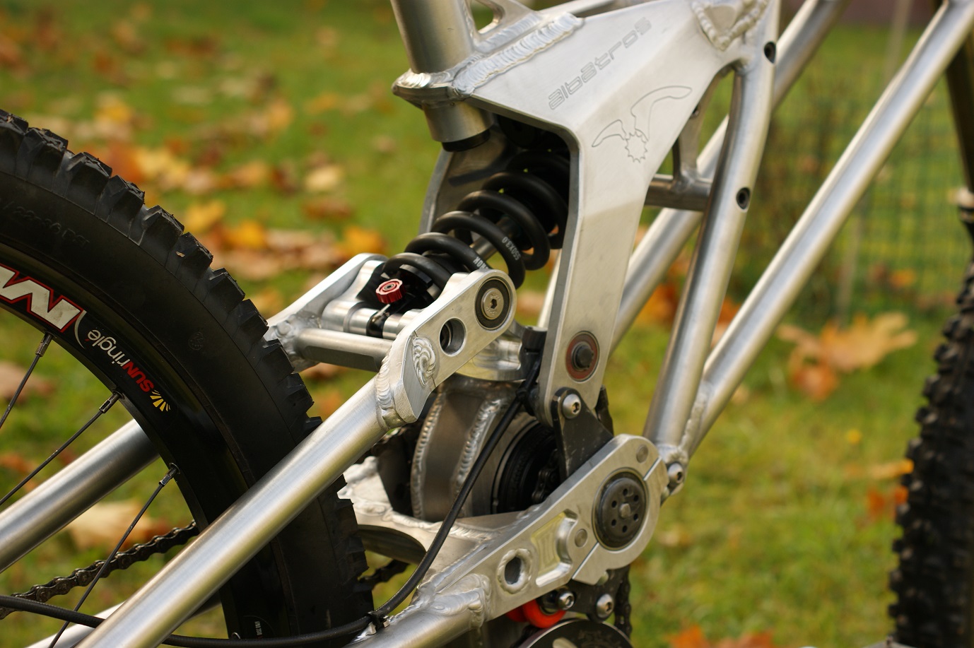

RommT

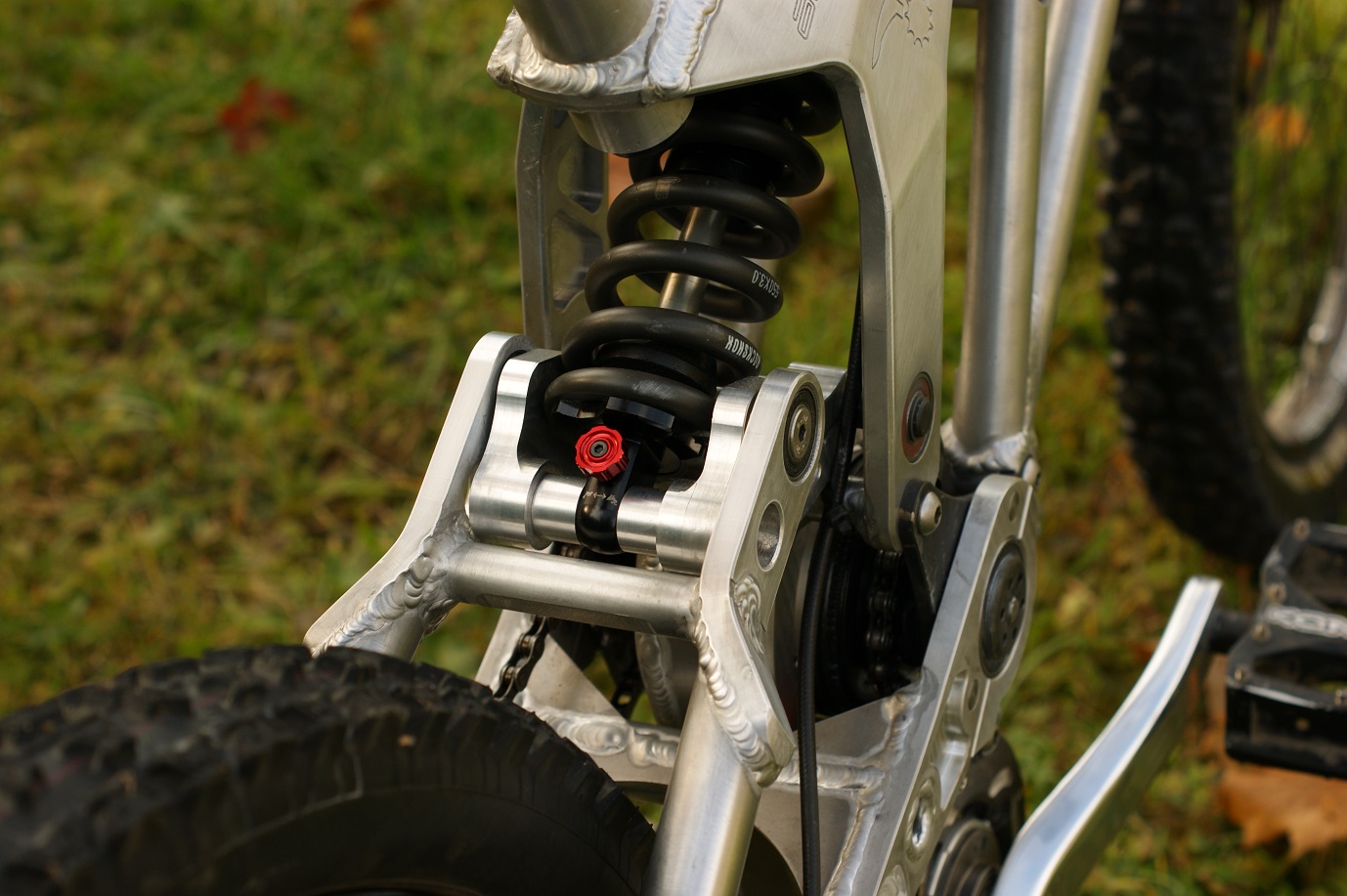

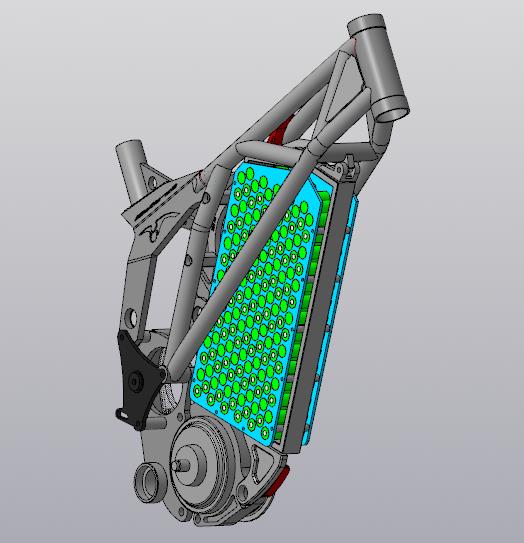

[user]ferum[/user], А что за штык под сиденьем чёрный, элемент подвески?
электро-Ока
mr.Dream
защита амортизатора от попадания фекально-болотной смеси) по этому можно отнести и к элементу подвески, а не к брызго-грязезащите :)
ferum
В точку. Защита аморта, шарниров подвески и планетарки. Делается из пластиковой папки для бумаг  :pardon:
temps0n

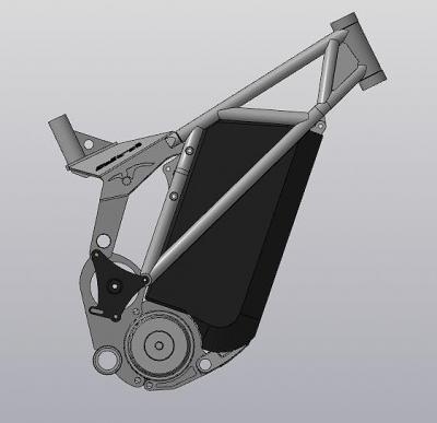

Очень интересно увидеть проект в металле. Ось маятника крепится к оси альфины?)
Another_Hutz
Есть ли какие-нибудь новости по проекту? Очень уж интересный выходит!!

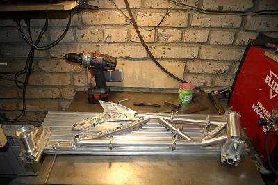

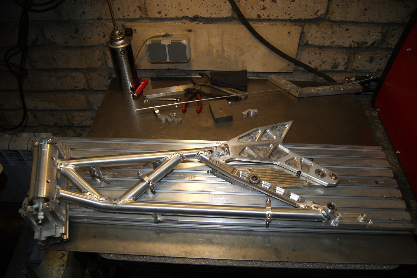

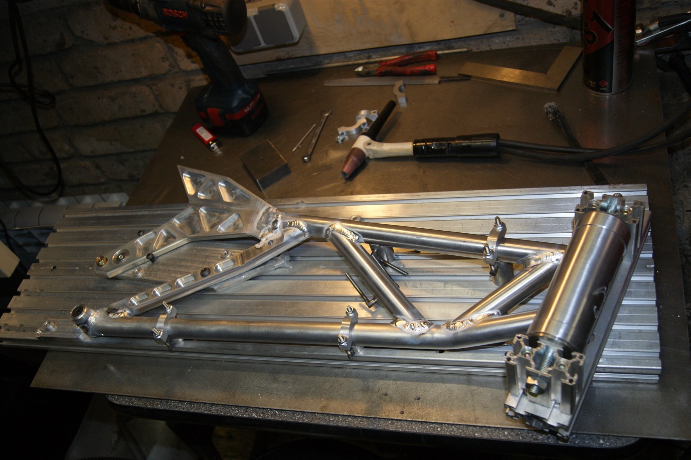

ferum
#96
Добавлено 18 Авг 2018 в 19:17
Добавлено 18 Авг 2018 в 19:19

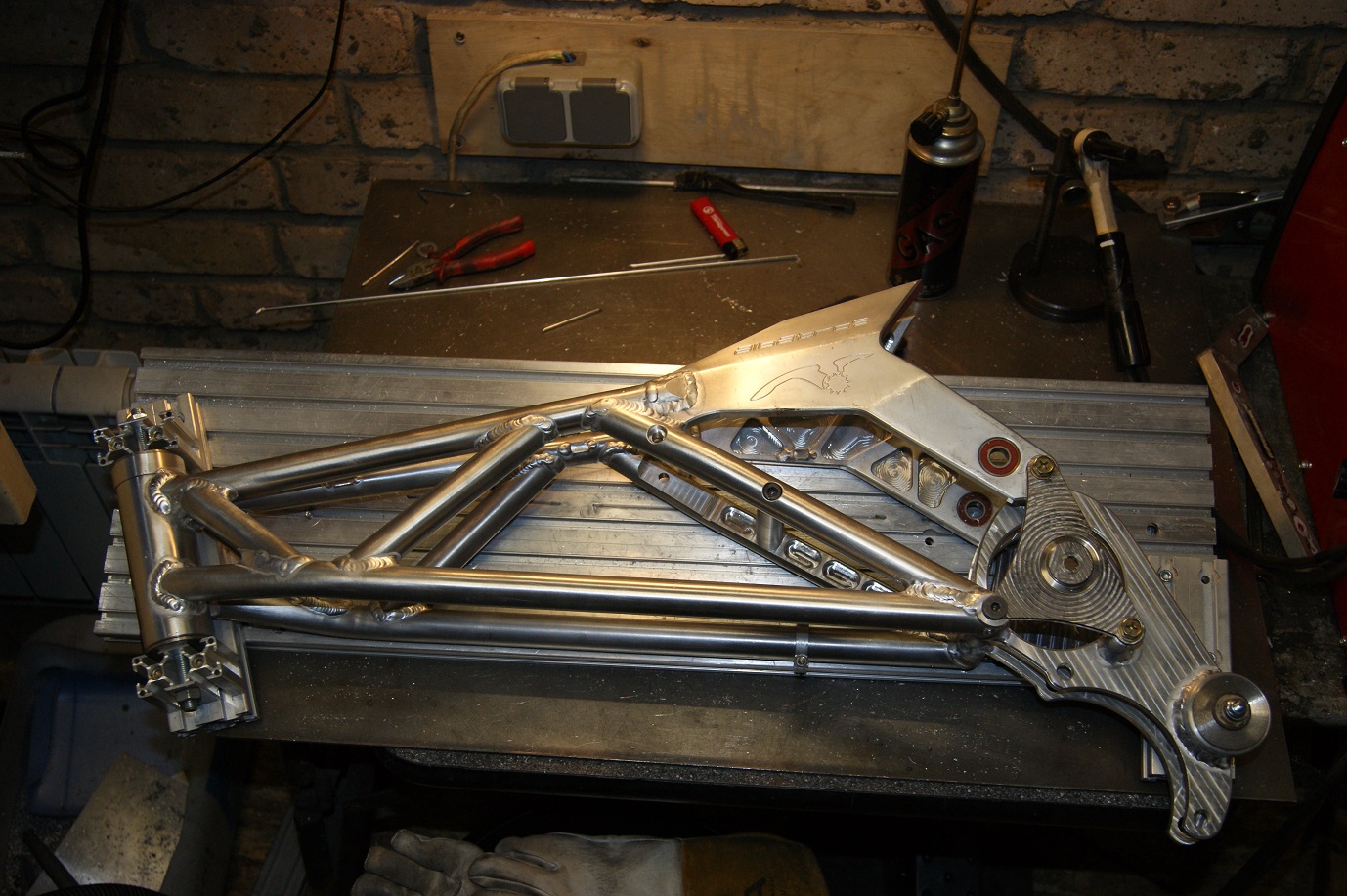

ferum
ferum

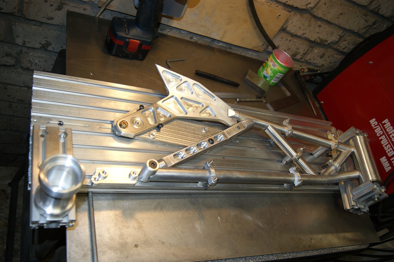

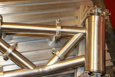

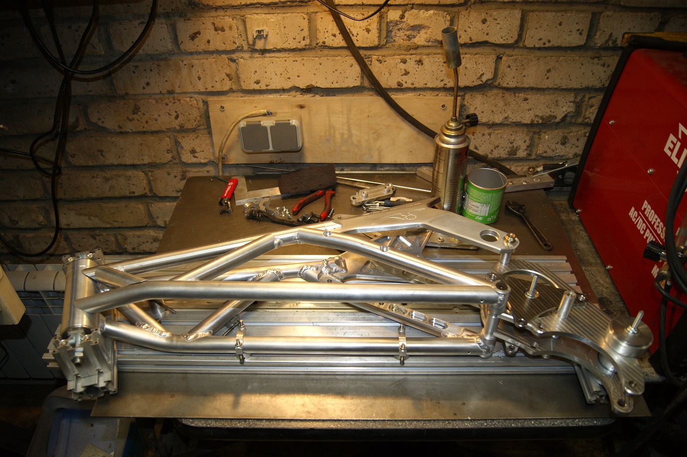

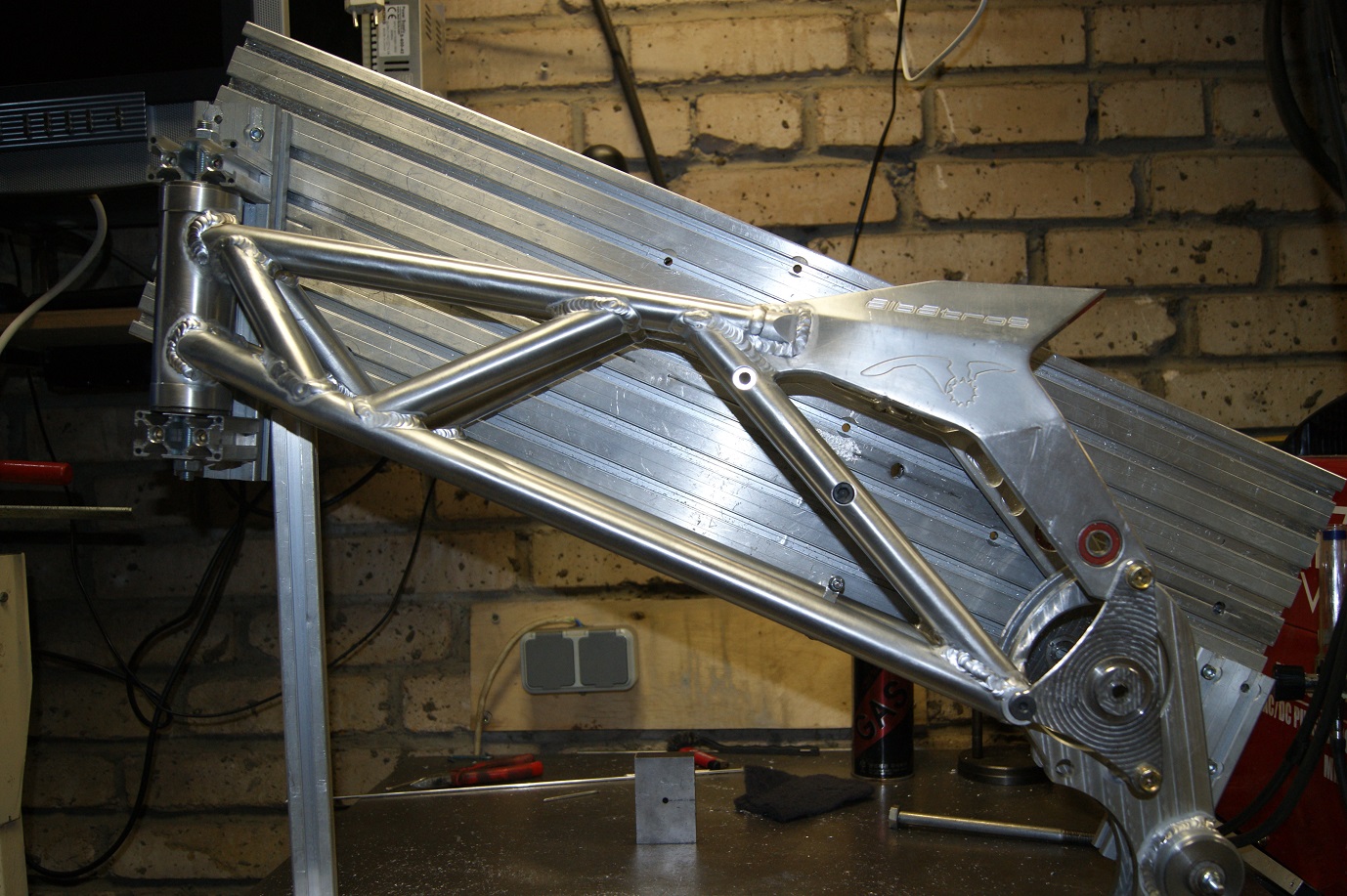

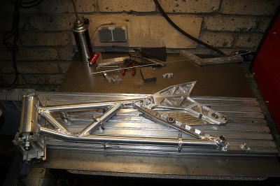

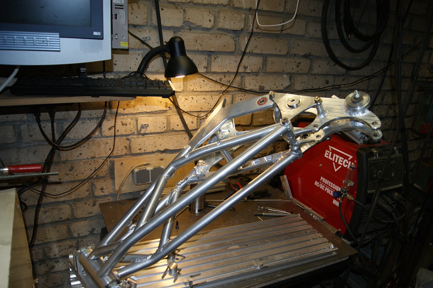

damirsky
наконец-то!  :wow:
фрезер свой построил или аутсорс?
ferum
damirsky
Цитата: ferum от 19 Авг. 2018 в 10:40
Свой!
http://www.cnc-club.ru/forum/viewtopic.php?f=146&t=18716
:wow:
монстр. уважуха. нет слов.
у меня есть купленый сто лет назад китайский лазерный гравер. от него утеряна флешка-ключ, он стоит просто так в гараже. думаем с кайрой: то ли мозги менять и сразу плазменный резак приделать, то ли не париться.. а чпу фрезер самому построить с нуля - это для меня пока слишком мощный вызов.  :-)
зы. ты давай строй альбатроса дальше, мы очень ждем, правда.  :hello:

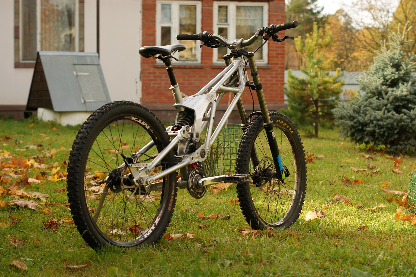

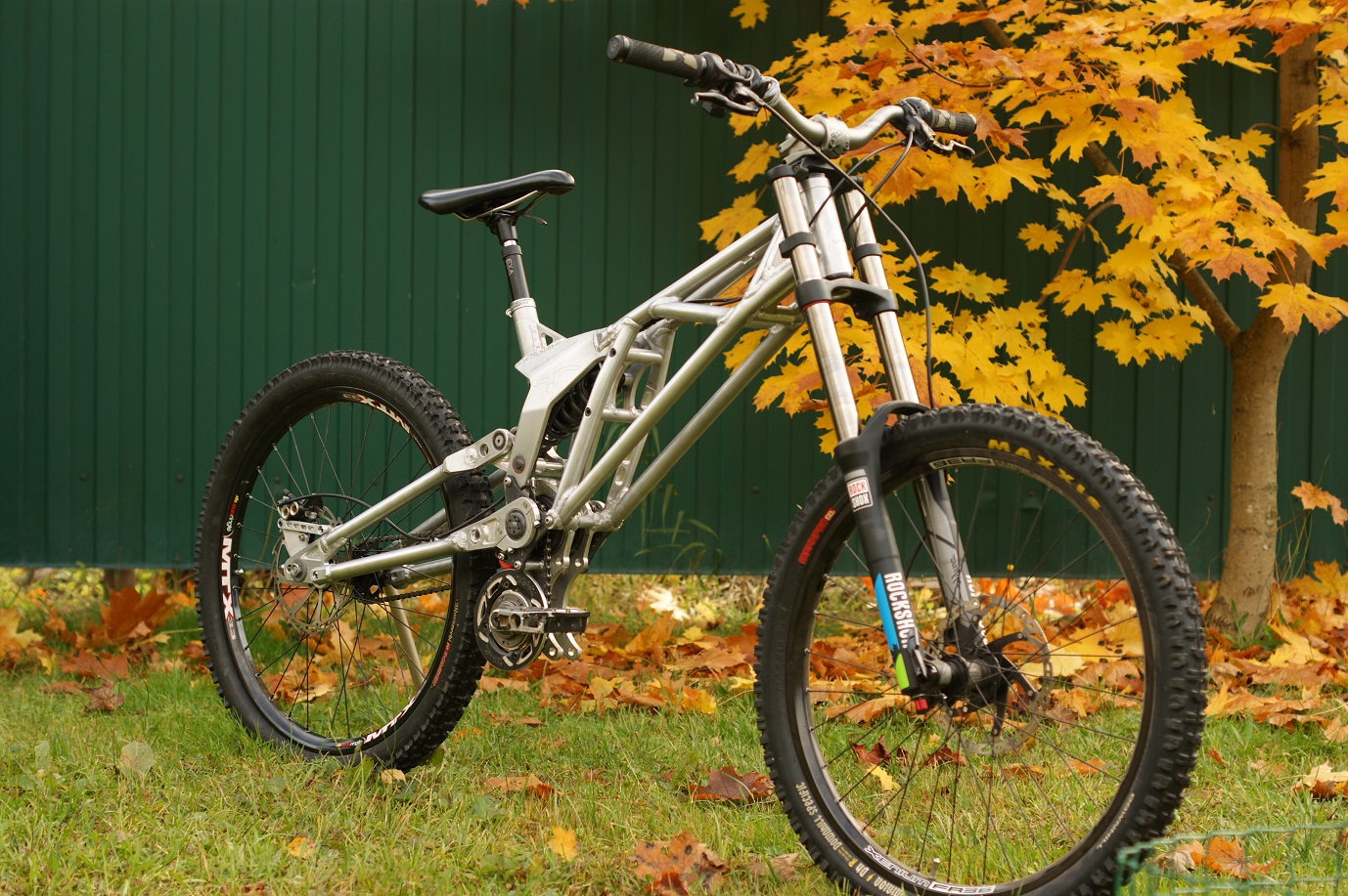

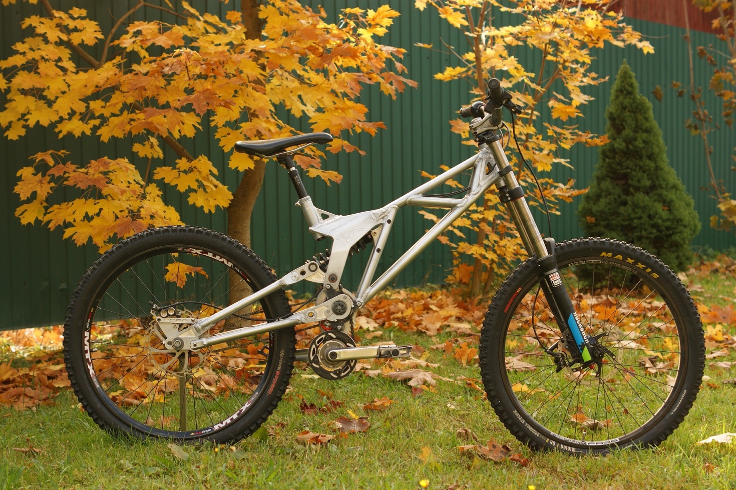

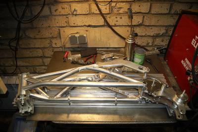

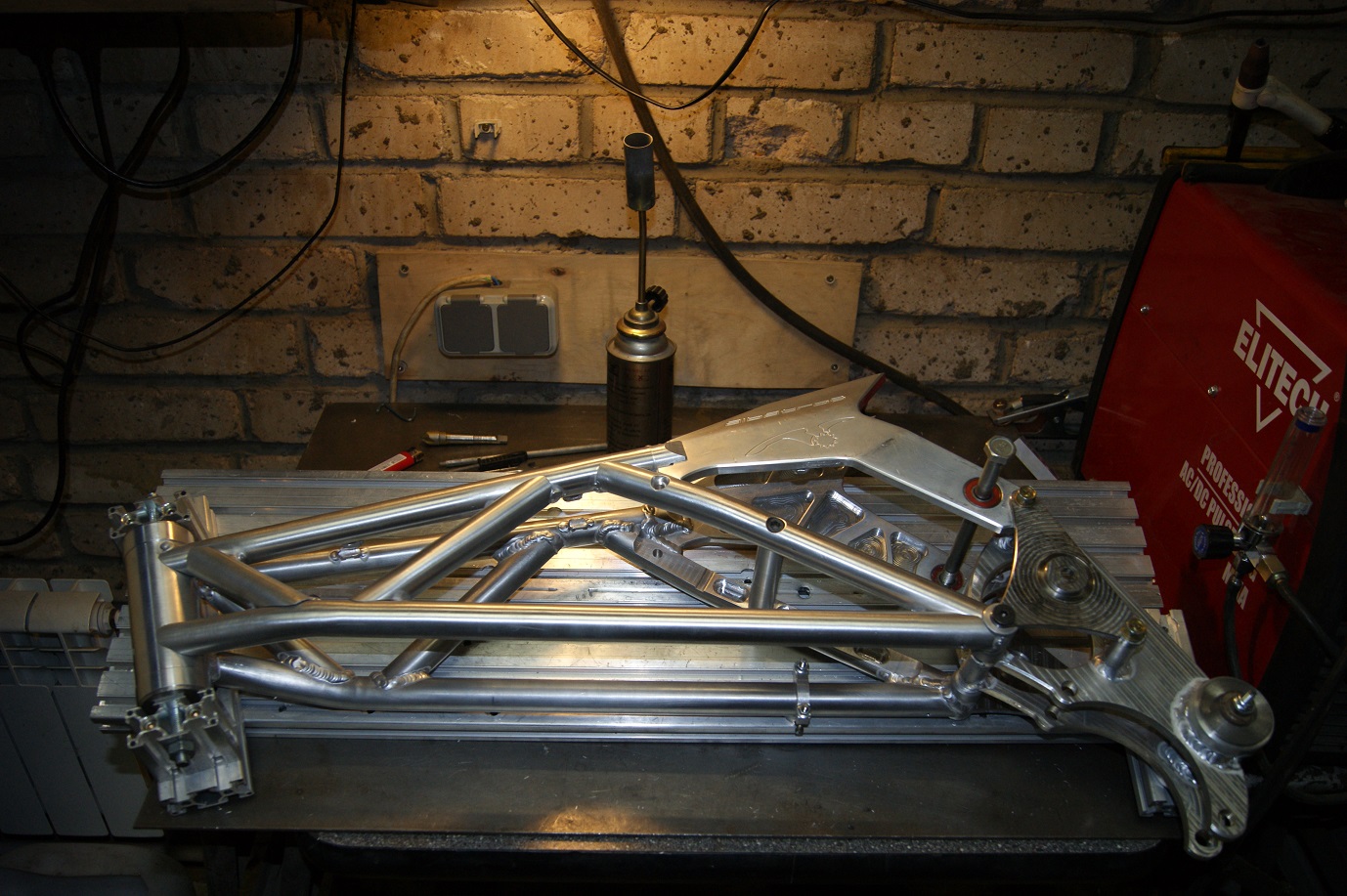

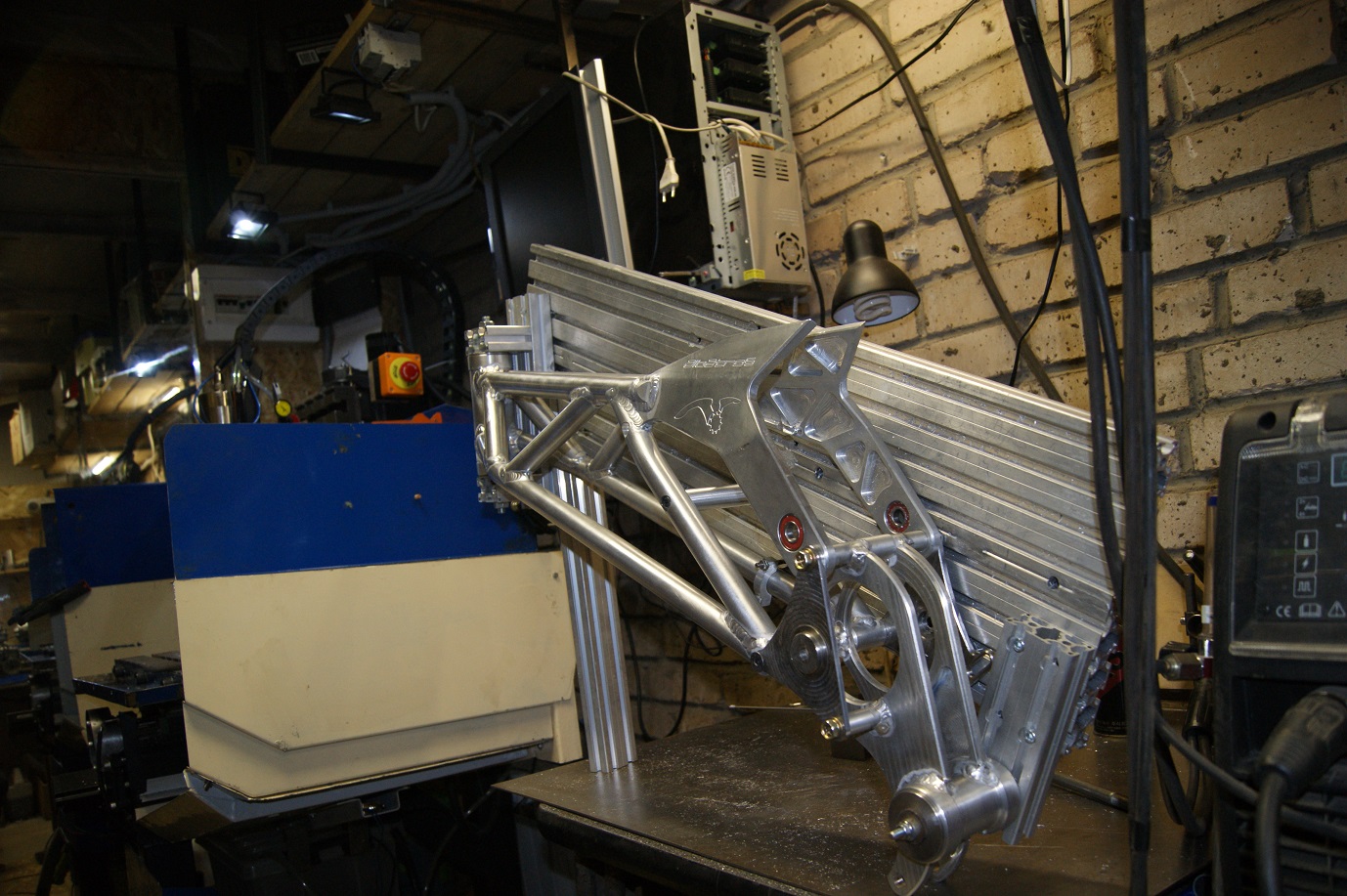

ferum

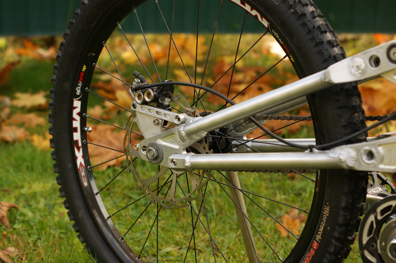

Собрал на скорую руку. Катаюсь на педальках. Теперь надо электричество проводить.
Gothic92
Так когда ждать в серию?
К лету может?)
damirsky
я думаю, слово "серия" здесь не совсем употребимо, как это не употребимо для продукции, скажем, какого-нибудь nikolai. это вариант "ультра", дорогой, для ценителей. думаю, спроса в рф на такой байк немного.
ace8927
Очень интересно как он педалится. И подвеска с прогрессией ?
ferum
Прогрессия есть. Педалится так себе, как и любой длинноход, раскачивается. Верхняя труба низкая и узкая, колено при горизонтальных шатунах выше трубы, удобно маневрировать в стойке. Ну и компактный вышел. Не очень тяжелый, как двухподвес из ашана. По плоскому можно долго кататься. Только переднее колесо выдергивается тяжело, из за низкой каретки и длинных задних перьев. Мотор нужен короче. Будет классно.
ace8927
В данный момент если не смотреть на каретку ,то он напоминает специфичный ДХ байк. Прям больше заводской байк напоминает нежели тот что придумал и сварил для себя человек.
