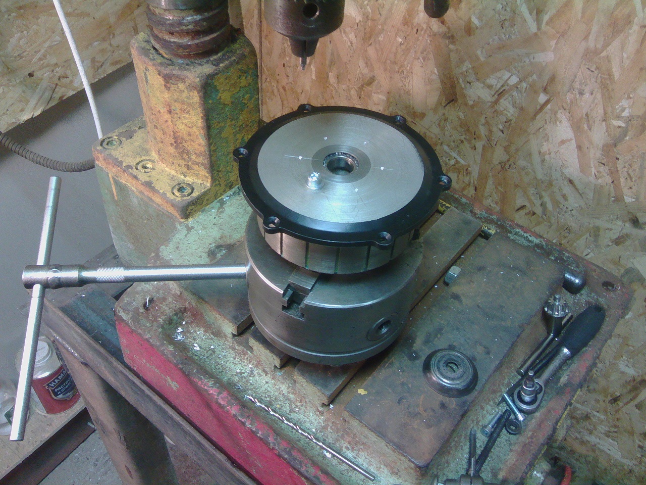

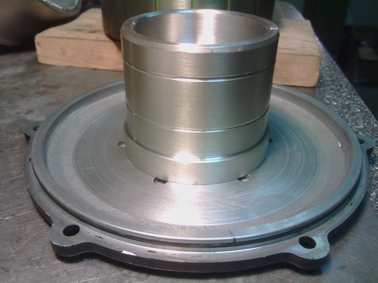

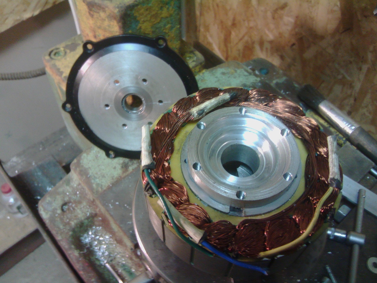

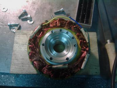

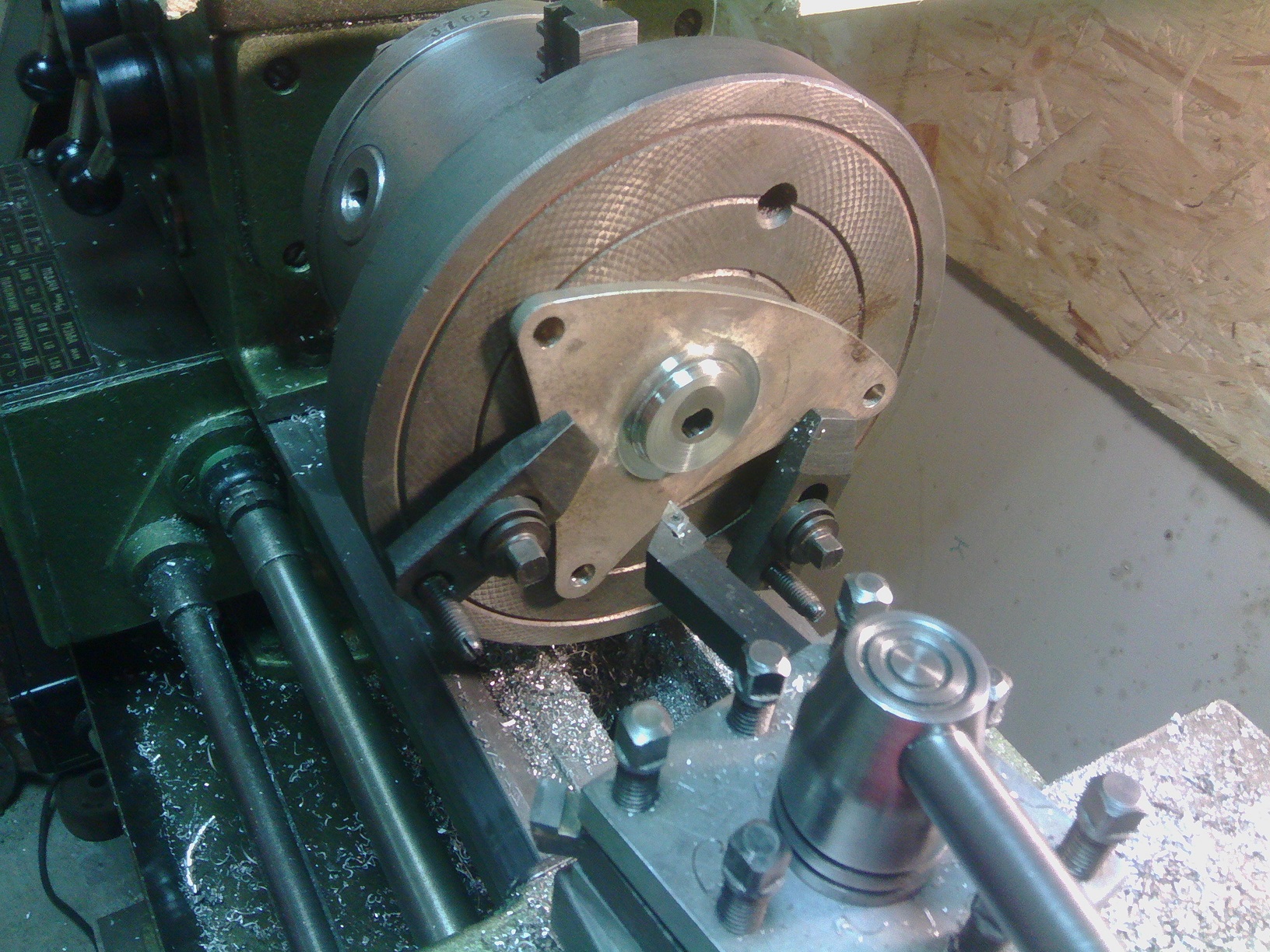

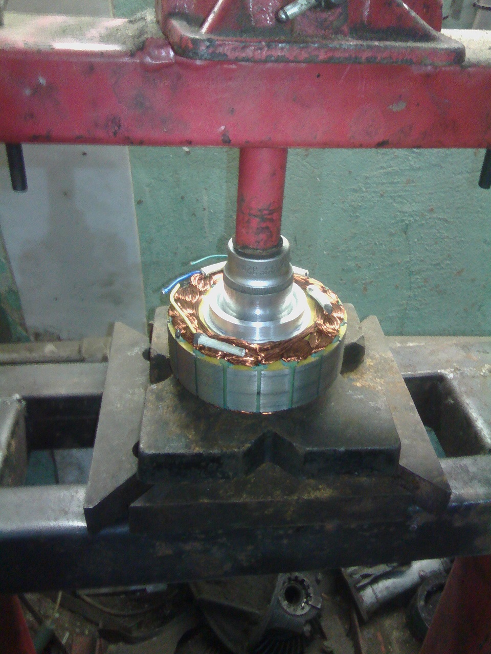

С посадкой перестарался, еле запрессовал. При том, что там болты как шпонки работают от проворота, смысла не было. Вместо болтов будут шпильки на фиксаторе.

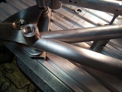

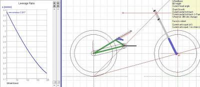

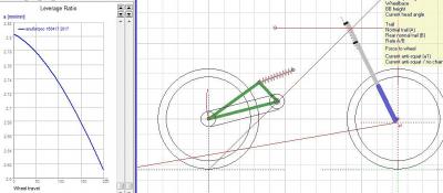

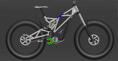

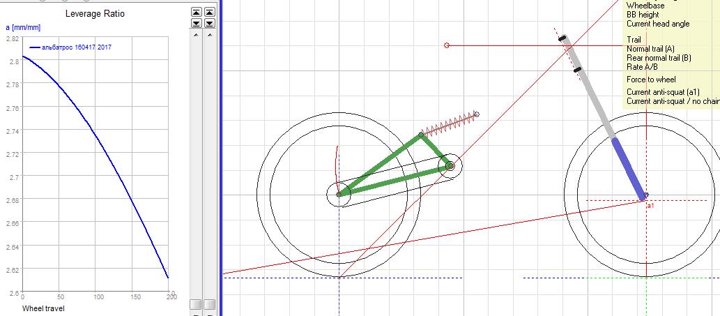

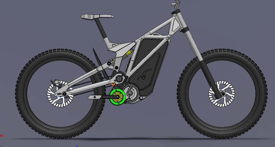

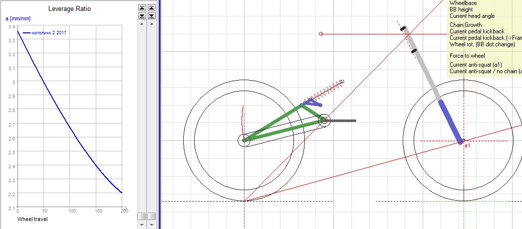

Добавил в подвеску пару мотолинков. Получилась нормальная прогрессия, пружина покомпактней встала, нормально лезет контроллер 80А от Келли. Ну и в целом, маятник поинтересней стал смотреться в пропорциях.
Было
Стало
На фат колесах  B-)
Задний калипер будет плавающий, чтобы не блокировало подвеску при торможении.

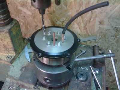

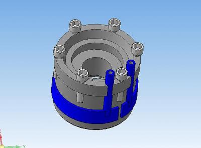

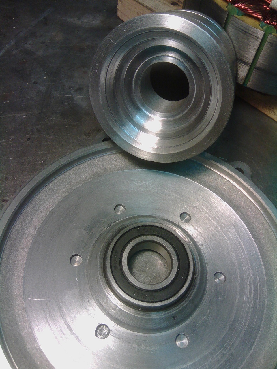

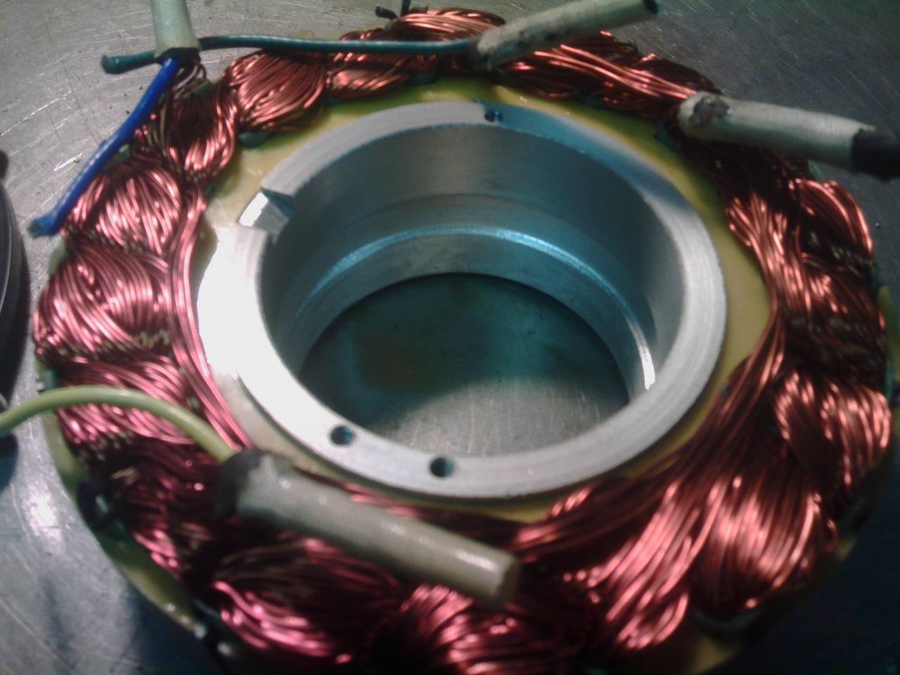

Моторчик собрал предварительно, покрутил руками, ничего вроде не цепляет. Осталось шпонпаз сделать на оси для переходника под звезду, поставить новые холлы и вывести нормально всю проводку. С водянкой пока морочиться не буду, оставлю про запас, так вроде дуется, контур есть, опрессовал, вроде герметично. Не знаю на сколько эффективно такое решение, с учетом сечения. Будет большой радиатор на крышке и много алюминия рамы вокруг мотора.

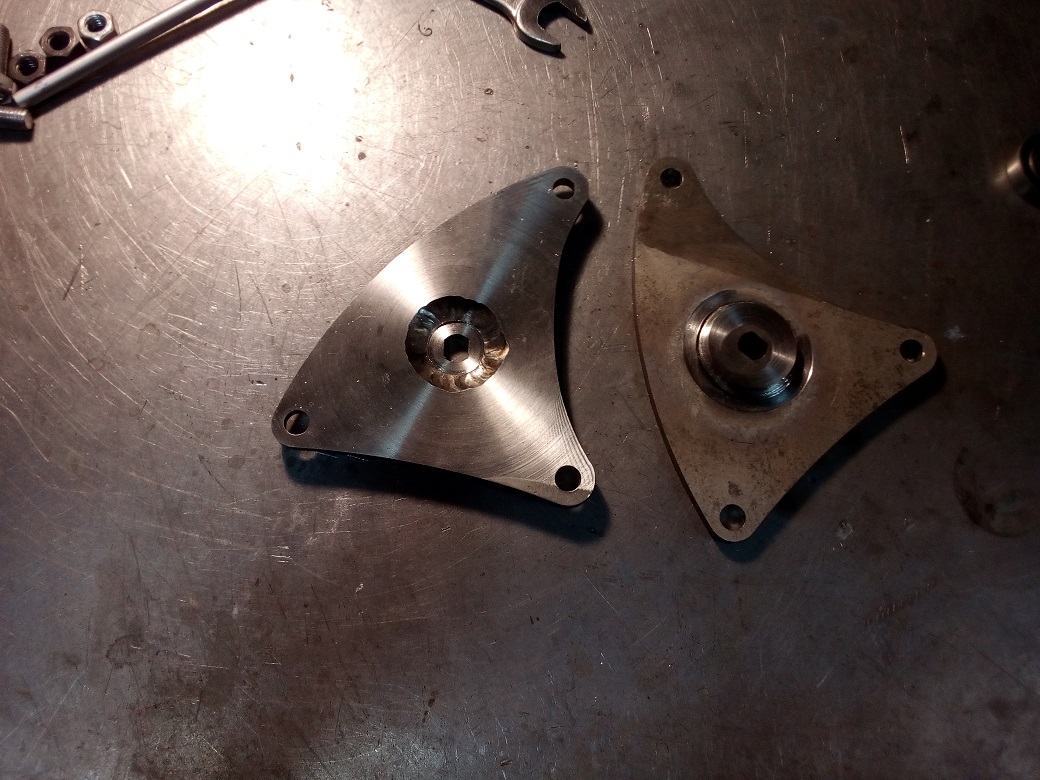

Стальные дропы планетарки и одновременно посадка подшипника маятника.

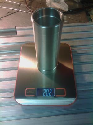

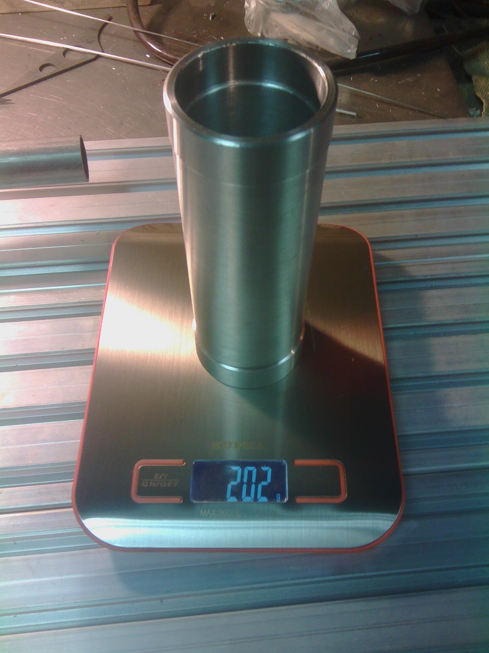

Клиренс не высоковат аж в пол фэт-колеса? Наконец то дело пошло! У меня стакан 580г весил :wow: А по прочности алюминиевый потянет, симулировали?
электро-Ока
ferum
По клиренсу не понял, у меня каретка по высоте, ниже уровня осей колес, комфортно для  кручения. Просто звезда мелкая, 32т, этого достаточно в этой схеме. Редукция в моторе 6:1, и он по обмоткам не тяговый.

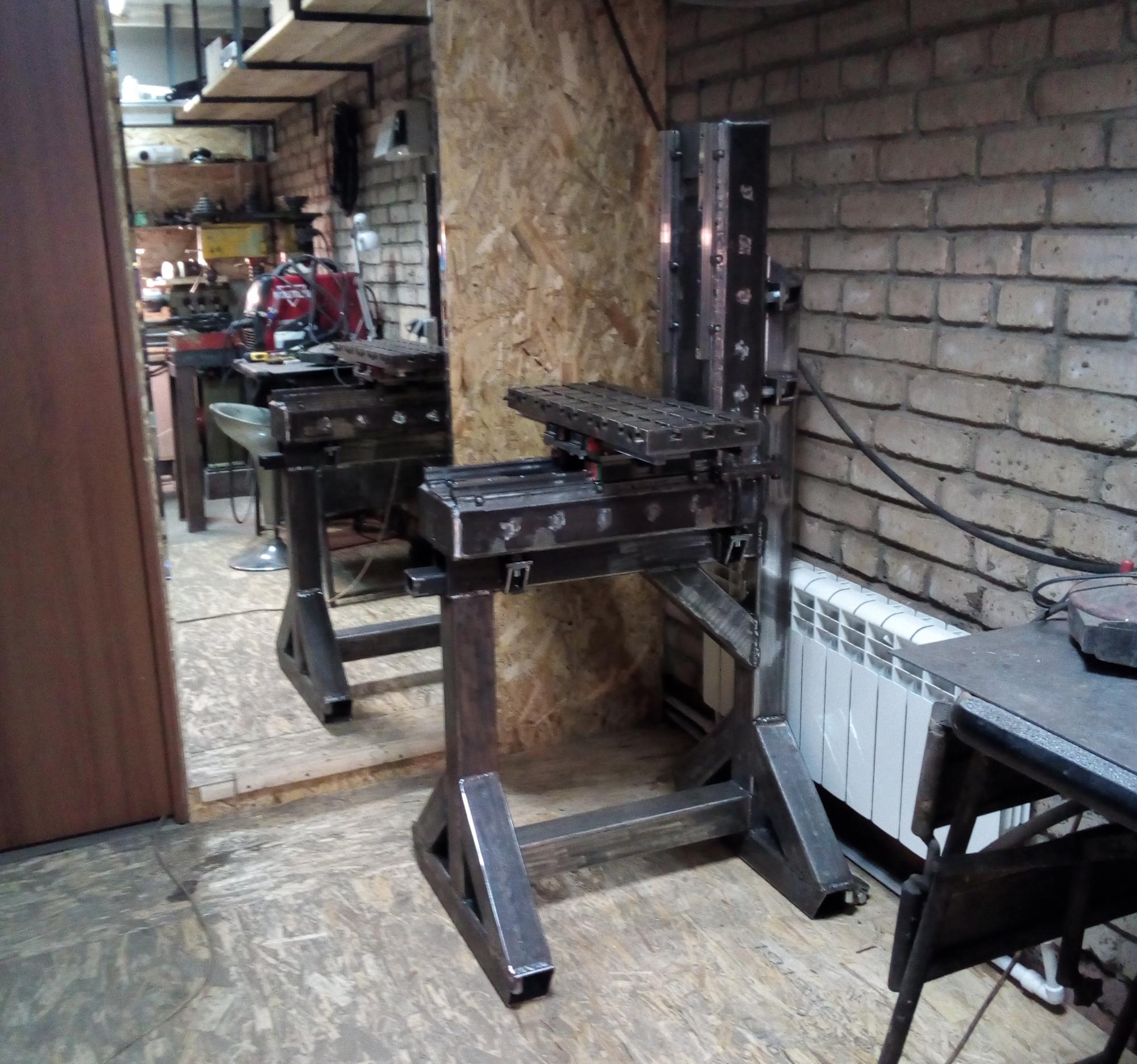

Мой бомж-фрезер чпу. Сейчас уже должен зашевелиться, и тогда продолжу с великом. Соскучился сам. Но времени маловато свободного, надо на жизнь зарабатывать.

Мощная машина судя по направляющим,сами делали станину?
ferum
[user]Statik[/user],
Все сам, ну кроме фрезеровки плоскостей на большом фрезере. Труба 200х100х6мм, внутрь арматура и бетон с гранитной крошкой. Уже в районе 300 кг набежало, не бог весть что конечно, но Есть надежда, что будет вменяемо фрезеровать простые стали. Увлек сильно процесс строительства, но хочется уже каких то результатов, да и кондуктор со сборкой рамы велосипеда закинул на верхнюю полку, непорядок. Но собственный чпу фрезер под рукой открывает много интересных возможностей.   :dance:

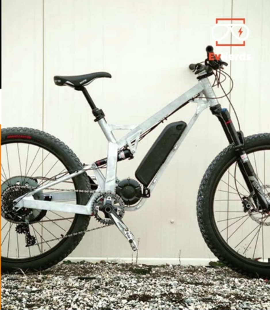

А вы для себя возводите велосипед ,или допускаете коммерческое производство ,ну хотя б главных компонентов ?

Ну ценители мид драйва думаю ваш аппарат оценят ,мне так очень понравился (увидел в ролике веломастеров) 2 байк ,думаю третий еще лучше будет.

Ферум что то проскакивало про бафанг киловатный чем не нравится? Почему не так, к примеру легче же :pardon:
ferum
[user]Romanyak[/user], бафанг мне был интересен, в плане компоновки, но не за такие деньги. Мой мотор в стоке стоит 10 т.р. Можно подключить любой контролер. Ну и он более ремонтно пригоден. Шестеренок я смогу наточить теперь сколько угодно, из любого пластика. Фривил стоит не дорого и меняется просто. В крайнем случае можно будет использовать внешнюю звездочку с фривилом. Ну и если говорить о мощности, то тут тоже есть куда развернуться, с учетом отвода тепла на радиатор и на раму.

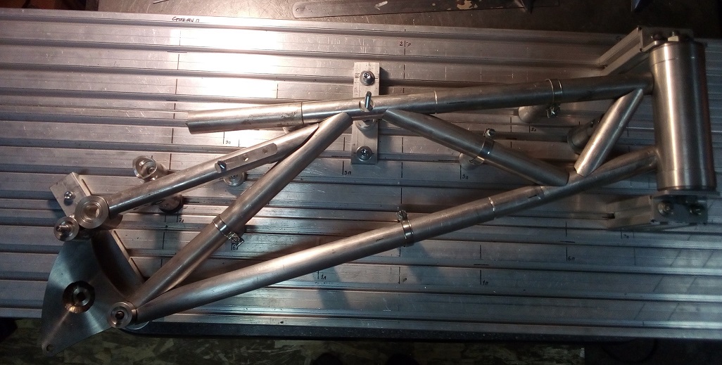

Поработал с моделью, с учетом доступности фрезерного станка. Думаю окончательный вариант. Упростил подгонку под сварку на кондукторе, улучшил подвесочку. Плоские детальки постараюсь максимально облегчить.
Доделаю подачу СОЖ на станке, и приступлю к раме. Весь нужный металл закуплен. Нужно свободное время.
