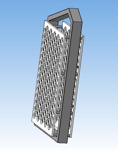

Не знаю, даже что и ответить, Артем. Катастрофически не хватает времени. Не хочется картинки показывать, хочется уже в металле что нибудь.  Нарезал всякие дропы и прочие жирные детальки из нержи, трубы были куплены уже давно, подержал в руках, и закинул подальше. Я прикидывал вес рамы в программе, но когда это в руках, оцениваешь иначе. 8 кг. на вело раму, это очень много. Перфекционизм победил здравый смысл, все перерисовал под алюминий. Хочу раму со съемным боксом в пределах 5-5.5 кг. Компоновка и размеры те же, а вот как это все увязать между собой, и привязать к доступным и приемлемым по цене технологиям, гоняю в голове и компьютере не переставая. И буквально каждый день новые идеи, все по мелочам. Боюсь что то заказывать или резать. Но проще и дешевле так, чем пилить и выкидывать. Вот одна из последних рабочих картинок.

Не понял! Бокс не участвует в жесткости рамы, он быстросъемный. Причем мне принципиально, чтобы это было действительно так, снимался и ставился без инструментов. Будет алюминиевая рамка, две крышки внешние композитные, и две пластины с отверстиями под элементы, типа холдеров, которые тоже к рамке прикручу. Зазоры по 2мм между элементами. При желании можно будет продувать батарею. Про креплению думаю очень много, разные варианты рассматриваю.

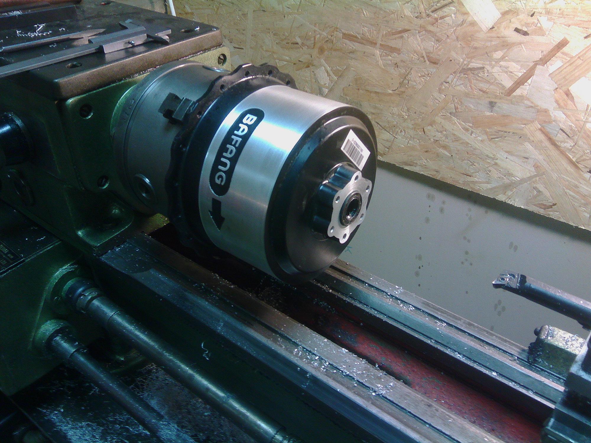

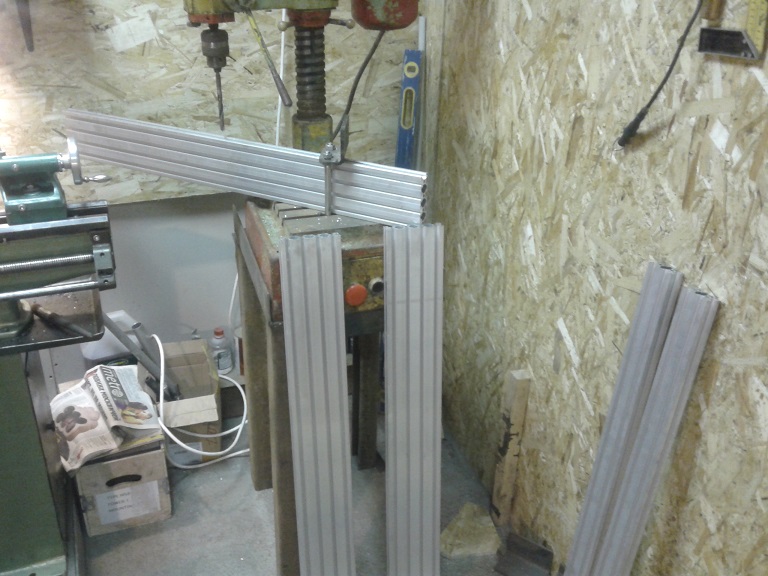

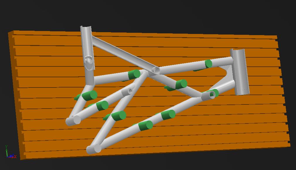

Немножко подниму тему. Пока по раме пауза, нет времени закупиться трубами и прочим прокатом из алюминия. Но зато закупился станочным профилем для стапеля. Эти выходные поковырялся с мотором. Ну и варю алюминий, при каждом удобном случае, набиваю руку.
Напомню, мотор 750 Вт для фат байка, переделываю под вращение оси. Нужно 2 кВт долго временно без перегрева, и 5-7 кВт в пике недолго.
Проточил корпус мотора, удалил все лишнее, для крепления в раме.
Доработал крышку под крепление статора и внешнего радиатора
Ну и с самого статора убрал все лишнее
Приходится заморачиваться с точностью и геометрией всех посадок, зазор в моторе между статором и магнитами в этом моторе 0.45мм по щупу, в отличии от МАСа.
Осталось выточить переходник-посадку для статора, чтобы прикрутить его к крышке. Будет максимальная передача тепла от статора к крышке, может еще заполню просвет между крышкой и обмотками компаундом, чтобы передавать тепло на внешний радиатор . Так же сделал проточку в статоре, после запрессовки переходника, засверлюсь и заведу туда водяной контур охлаждения.
В целом, все описано довольно сумбурно и не понятно, для тех, кто не переделывал мотор-колесо под вращение оси, таких наверно 99.99%  :facepalm:, в дальнейшем, и они все поймут. Вот ссылочка для любопытных
https://endless-sphere.com/forums/viewtopic.php?f=28&t=45245&hilit=converting+hubmotor

ferum
В моем случае, меньше места займет, будет жестче в целом конструкция, обмотки можно прижать к корпусу для передачи тепла.
Какой берете профиль и фурнитуру? А то тут прикупил попробовать что это такое (делал подставку табуретку для выставки), так продали что-то не совместимое, пришлось даже потом ехать менять. Но все равно собирается как то криво на мой взгляд, а продавцы сами малоопытные не могут толком проконсультировать.
ferum
[user]DragonTM[/user], бывает конструкционный профил, а бывает станочный, он поровнее вроде. 30х120 взял. Выглядит внушительно. Я с суперточностью морочиться не буду, мне не для чпу же. Нарезал по метру, соберу стол, наточу втулок дистанционных, чтобы трубы над ним фиксировать, сначала одну половину рамы сварю, потом вторую. Ну и маятник.

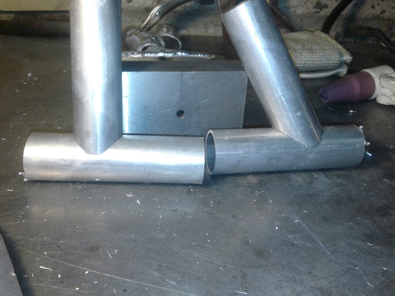

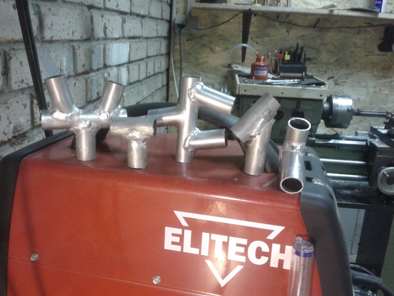

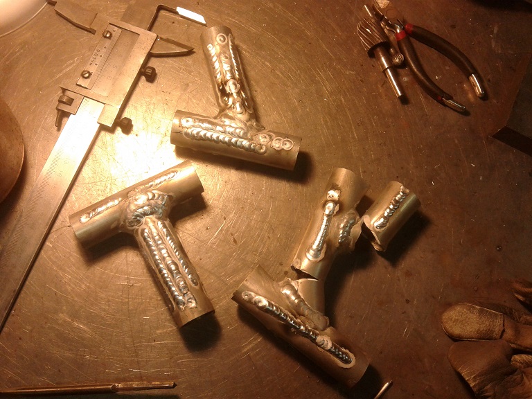

ferum

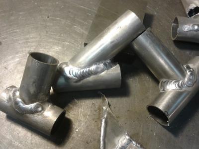

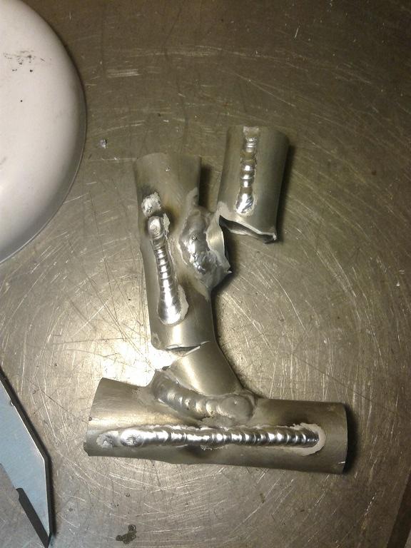

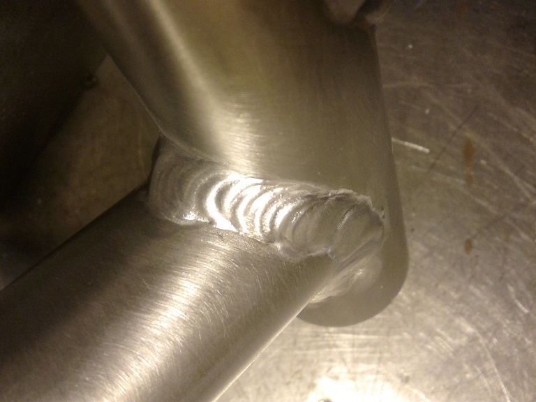

Небольшой фотоотчет о текущих делах. Хвастаться особо нечем, спрячу все под спойлер. Времени не хватает конечно, но скоро финишная прямая надеюсь. Пока тренируюсь на кошках при каждом удобном  :ah:
Сварщик 80го левела.... ну почти   :laugh:
:kidding:

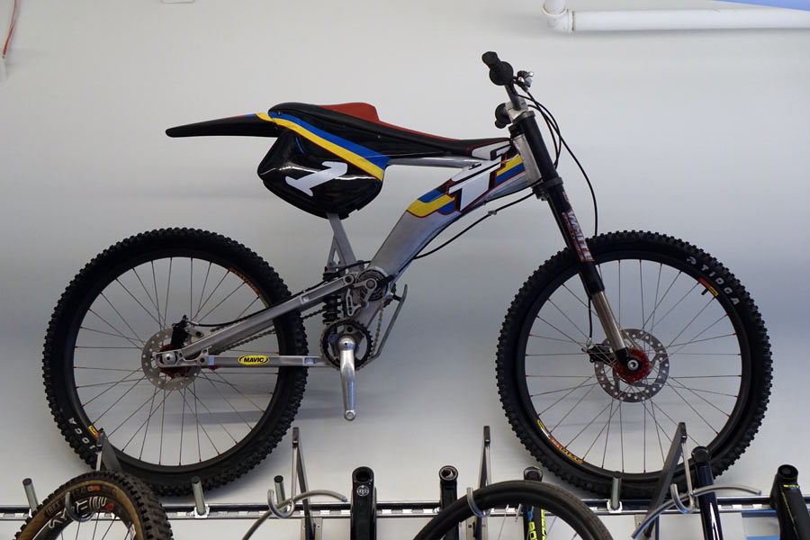

ferum
А тут сурьезные прототипы из музея GT, с планетарочкой!  :wow:
temps0n
Очень круто! Буду ждать коммерческого развития проекта, и с удовольствием приобрел бы одну из рам от feruma
