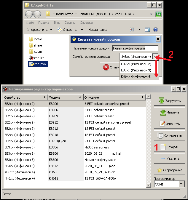

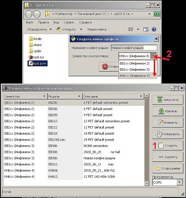

4итатель
xpd работает ещё лучше штатной софтины, некоторые опции надо поменять и обратно восстановить (редко бывает)
Althair
Собственно, как выглядит моя непонятка:
https://youtu.be/1QcPHKsM9O0
А что касается XPD, то после нее у меня контроллер даже крутиться отказался   :bn:
Куплю удлинитель для коротких замыканий, а так же волшебный дым для заправки радиодеталей.
Ноунейм Сяоклон 250W + 36V 15Ah
Самовар Cats Threat 2х1000W (придушено до 250W) + злые 14x5.0 + 2хВектор + 16S1P MpCO 21Ah
4итатель
Единственное СУЩЕСТВЕННОЕ различие между  zap и редимер программами - это по иному чередующиеся проценты скорости: XPD можно прочесть что было зашито e4bike прогой, но и побаловаться с некоторыми опциями можно в более широких пределах.
Я не неволю пользуйтесь штатной. Так же хочу узнать задействована - ли рекуперация и попробовать speed 125% или 120%, просто иногда штатный АЛУ плохо работает (и перегрев ячеек памяти) с плавающей запятой и...
Althair
Тогда тыкните, плиз, носом в версию XPD, которая работает с четвертым 12-фетовым фиником от e4bike, и скажите, который там надо выбирать...
4итатель
Запускаете.
Для программирования: кликаете 1, 2, 2а и т.д.
Althair
Собственно, я так и делал... После чего финик ушел в несознанку
4итатель
Ни чего страшного, я как-то одним днём раз 30 перешивал 4 финик, кстати на весу удар вполне реален, а в движении под нагрузкой финик4 ведёт себя несколько иначе.
У меня на весу (хх) развивал в 2 раза выше скорость, при передвижении такого не наблюдалось)))
За сим  первусь.
