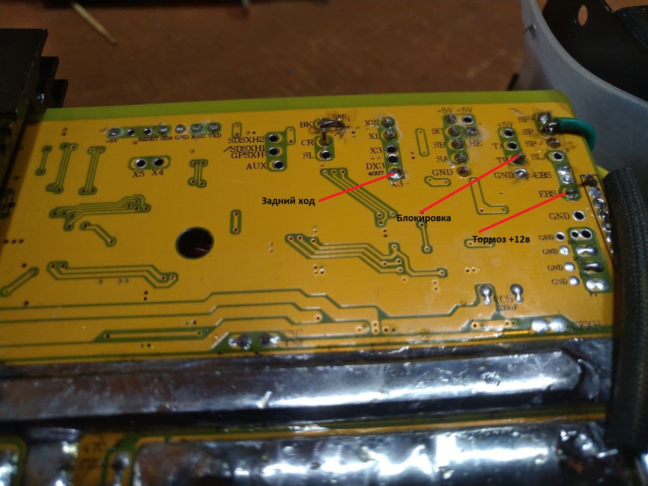

Листать тему неохота, но на всякий случай прикладываю расположение некоторых дополнительных функций на финике 18фет.
1. Точка "X3-" - задний ход. Активируется при соединении с GND. Предположу, что расположенная рядом точка X3 - это тот же реверс, но по высокому уровню (соединять с 5в)
2. Точка "TB" - блокировка колеса. Активируется при соединении с GND.
3. Точка "EBS+" - тормоз по высокому уровню. Активируется от +12в, возможно активируется и от полного напряжения батареи, как это сделано на обычных китайских контроллерах - не стал рисковать.

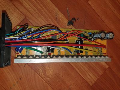

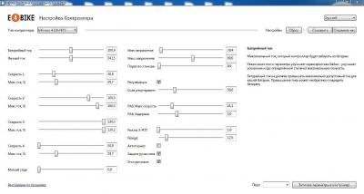

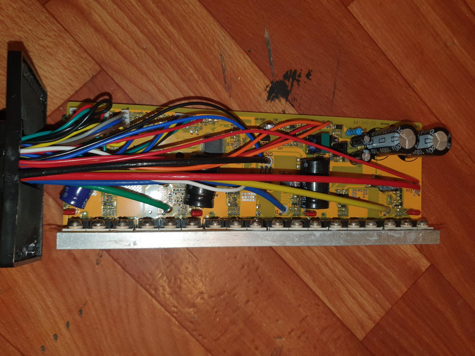

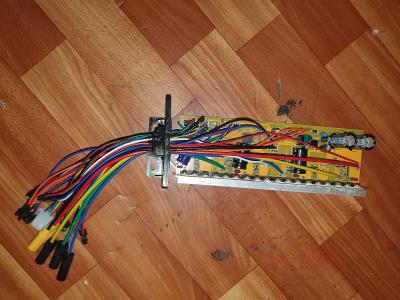

Мотор 3кВт миникрошка 4 витка с e4bike. Залит лаком.
Кстати, до скольки градусов можно прогревать обмотки, мотор ?
Аккумулятор 20s2p 72v40ah из 40ка  Li-ion пакетов Microvast Gen3 Mpco (21ah)
BMS ANT на 100 ампер симметричная.
Контроллер с e4bike. Всё также - пластиковые крышки, термопасты почти нет.
Провода фаз и питания кажутся тонковатыми - неужели они расчитаны на такие токи ?
Один резистор не запаян, наляпан на плату. Наверное так с китая приходит, здесь продавцы не открывают, не проверяют скорей всего.
Как узнать какие параметры в контроллере, как считать параметры с контроллера ?
Подскажите, с какими стандартными параметрами приходит контроллер Infineon 4 (18-FET) ?
Выдаёт 65 ампер максимум.
Что на первой, что на третьей стартует одинаково дерзко.
При открытии программы, выбираем 18 fet и выходят такие стандартные параметры.
Если выставить их, то это будут номинальные, родные параметры для 18ти фетового контроллера ?
Кто вообще как настраивал для себя и при каких значениях катали те, у кого вышел из строя контроллер.

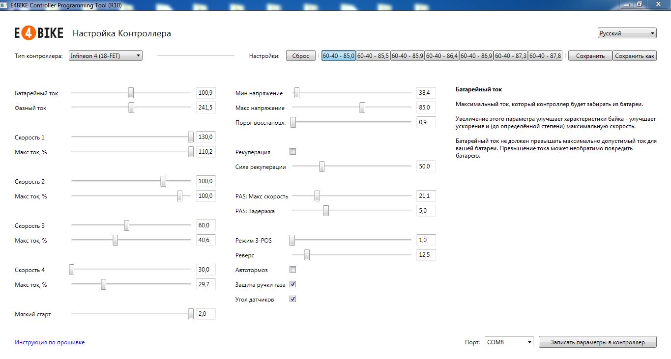

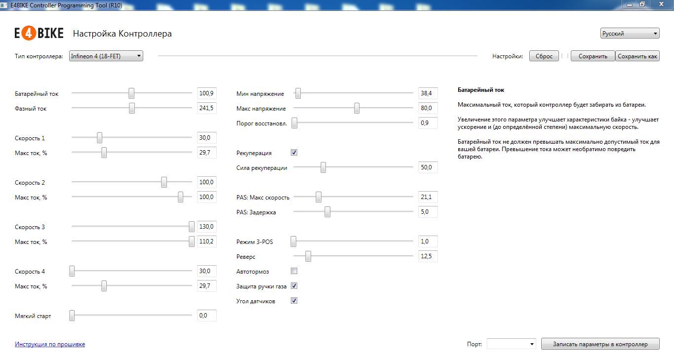

Прошил так: (после ночи многократных проб)
Не смотрите что скорости 1,2,3 наоборот - это мне лень вытыкать и переставлять контакты с разъёма)
Кнопка рекуперации инвертирована, при снятой галочке, она наоборот есть.
Кстати прошивается без проблем, по короткому нажатию кнопки на кабеле, которая замыкает чёрный gnd.
Иногда только, редко когда затупляет бывает.
У кого не прошивается, скорее всего проблема в самом usb преобразователе.

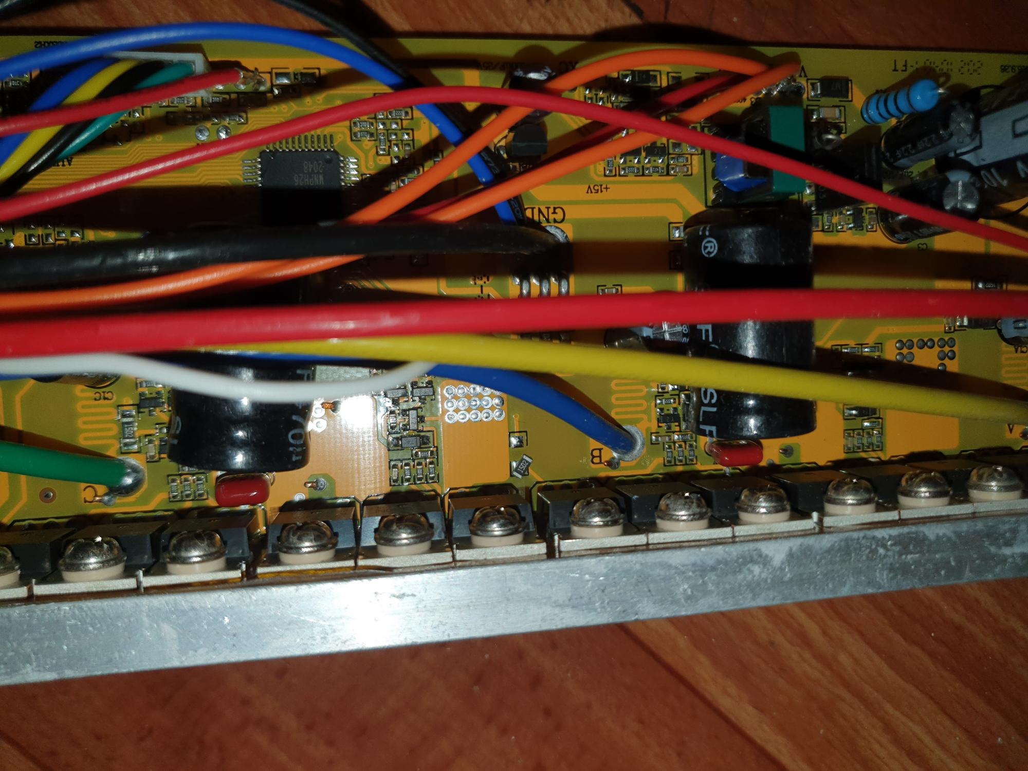

Brus Lee
Цитата: Horeman от 30 Апр. 2019 в 08:30у меня тоже контроллер сдох, только 3-ий, не помогла даже купленная у них защита. Причину так и не выяснил, горит резистор на 510Ом, но и его замена не помогла, как и микрухи рядом
У меня тоже самое, Резистор Сгорел.
Infineon 4 18 fet последняя версия с пластиковыми крышками, в Январе этого года брал 2022.
Он прогорел и невозможно определить его характеристики.
Кто знает, какой там стоит резистор ?
Я заменил на новый, на 510 Ом, как выше писал человек. Не работает.
При включении очень сильно греется, раскаляется.
Тот ли резистор я поставил ?
Может у кого было так и смог сделать ?
Кто-нибудь знает как починить ?
Сгорел не сразу, ездил непрерывно с Января. Без проблем 80 ампер в пиках сливал при 72 вольтах.
