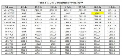

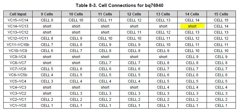

У меня эта бмс на 13s, всего 16 пинов (bc0-bc15), запаяны перемычки (bc13-bc14) и (bc8-bc9).
Если запаять (bc3-bc4) то она станет 12S.

Цитата: gets vitia67 от 30 Июль 2018 в 14:51На плате на разъёме на провода для подключения ячеек со стороны пайки спаял вместе 8 и 9 пин.  и 13 14 пин. Провода от 8и9 пина скрутил вместе и подпаял к 8ячейке , и провода от 13 и14 пина к 12 ячейке .  В программе на ПК в настройках выставил 13 ячеек. После этого в программе на андроиде и  в пк стали видны 13 ячеек с нормальным напряжением .
Таким способом можно будет и 7s подключить?  Может не лень будет нарисовать схему что с чем соединять, что бы наверняка не ошибиться? Как-нибудь, если время будет...  :ah:
