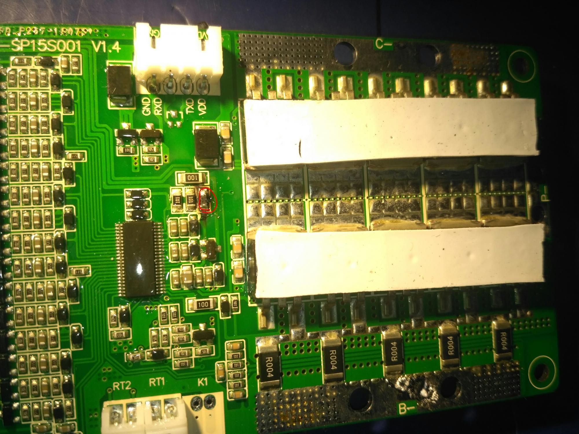

Eyeb
Сгорела bms на ровном месте  :-(.
Коротко проехал, отключил, аккум не заряжал, всё штатно. Через час нужно было ехать а аккум не работает, bms пишет ошибку IC front-end error. Через два часа смог вскрыть аккум. БМС горячая, пахнет паленым. Отсоеденил, на балансирном разьеме все ровно, везде 3.9.
Визуально сгорел резистор 100 Ом, заменил, но при подключении балансирного пошел дымок.
Аккум собран с жесткими стенками, вожу в поясной сумке, физического воздействия не было.
Что еще можно сделать с ней, понятия не имею.
Xiaomi m365, полный привод, 12s6p.
mamuka2006
....у меня тоже сгорела,именно этот резистор,и при его замене сгорает снова,сгорела бмска при запаковке в пластмассовый корпус,просто перевернул батарею на бок и всё!! Заказал новую сегодня)) напасть прям)
