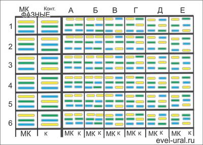

Здравия доброго всем!
Я собрал электровеломопед, и возникла странная неисправность...
Мотор на холостых оборотах крутит колесо, но стоит только дать нагрузку, так он не хочет крутить.
Что бы это могло быть?
Мотор 2000 Вт, 60В. Контроллер RisunMotor 60A с дисплеем.
Добавлено 26 Янв. 2017 в 17:36
Причина явно в контроллере, так как мотор с другим контроллером едет нормально.

[user]Fait[/user],  неправильный порядок соответствия холлов и фаз мотора.
Попробуйте разъем холлов разомкнуть и покрутить.
Если контроллер поддерживает бесдатчиковый режим, колесо закрутится нормально.
На разных контроллерах может быть разная распайка фаз и холлов.
Тем более не стоит ориентироваться на цвета проводов
AutoLand
  По опыту скажу что может градусность не соответствовать. Скажем контролер на 90гр а мотор на 60гр или наоборот... начните с простого, перебирайте 36 комбинаций

90 градусов не бывает. когда у мотора и контроллера разная градусность (60/120) - мотор не запустится вообще никак и на ХХ в том числе.
если мотор крутит на ХХ чисто и гладко а при нагрузке не едет - надо менять конденсаторы в контроллере попробовать (самые здоровые).

Все комбинации перепробовал, результат тот же, нагрузке не едет. А вот в контроллере нашлось сгоревшее место, правда оно относится к выходу на лампочку, включаемой с дисплея.

Точно не перепутаны фазы с холлами.
Перебраны все 36 комбинаций.
На хх крутит отлично, без лишних шумов.

Где то ограничение какое то на контр или контр сдох. Раз 36 перебрали пробуйте с другим контр Или с настройками разбирайтесь.
Откройте контр и фото сюда может там шунт подпилен до нельзя перепутали что то при сборке  :bw: :bn:

Причина точно не в этом, просадки нет, батарея на 16s монстры, полностью заряженная.
Ещё колесо не запускается даже, если замкнуть в разъёме ручки газа плюсовой и сигнальный провод. При нормальных условиях он должен рвануть с места, а вот этого и не происходит...
