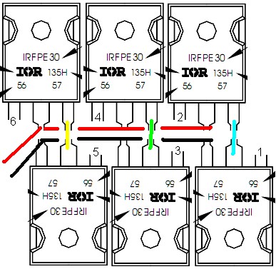

  Можно феты (18 увас?) распаять на мелкую платку длинной на все феты, или применить навесной монтаж и залить компаундом/клеем, примерно вот так как здесь на 6штук ТО-247
Кулибин
Да, я именно хочу на плате полюбому. Без платы никак. Тогда 10 проводов надо всего. А если убрать силовые то только 6. То есть из инфинеона только 6.
