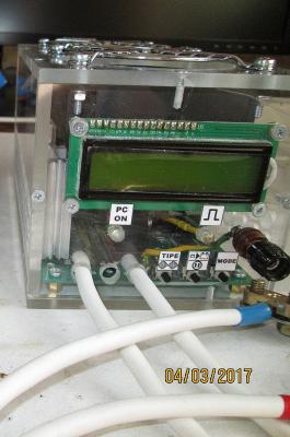

Цитата: g-yur от 08 Апр. 2017 в 22:37Я бы подвесил его изнутри над кнопками. Чтобы получилось типа их подсветки

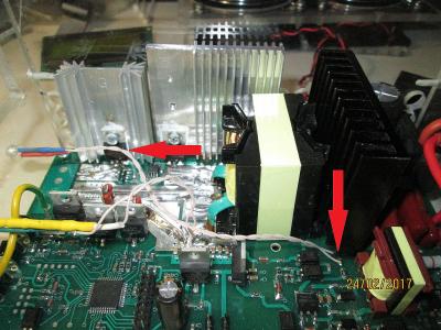

Выведите светодиод на переднюю панель. Красными стрелками показано от куда выходит и куда вставлен. Соблюдайте полярность включения светодиода.
Можно еще добавить индикатор тока - от плюса (АКБ) последовательно стабилитрон (18 в), резистор 1 кОм, светодиод, земля (низковольтная часть).  Очень удобно следить за тактами подачи напряжения на силовую часть и подачей токовых пакетов.

[user]elektrik897[/user], В Вашем варианте, просятся куллер с подсветкой в режиме наблюдать пакеты тока :)

А  "наглаз" заметна разница индикации между этими индикаторами? Или они синхронно моргают?

Нее, тускло горит, не покатит. :-D

Если красный погас раньше, сработала токовая защита. В добивке, при отсечке по напряжению, гаснут оба два вместе.

Температура чего измеряется? Светодиод с резистором включал на выходную обмотку трансформатора.
elektrik897
Силовой микросхемы FSFA2100.
ЦитироватьСветодиод с резистором включал на выходную обмотку трансформатора?
Да.

Какие массивные у Вас радиаторы, а по дефолту везде стоят алюминиевые пластинки... Если у Вас с таким радиатором температура была больше 100С, интересно до каких температур всё это дело разогревается на стандартных радиаторах, не замеряли?

Видео снято как раз со штатным радиатором.

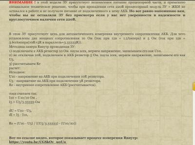

Я немного не понял, как измерять Rвн. при подключении Версия 5 Профи?
Надо иметь внешние резисторы 10 Ом и 5 Ом?
А в какой момент подключать?
Надо выбирать режим измерения Rвн. ?
Или  в начале, при включённом ЗУ к сети 220В, подключив клеммы аккумулятора ( после того, как выбрал режим заряда и емкость аккумулятора ) быстро подсоединять резистора, пока ЗУ не перешло в режим заряда? И ЗУ само, автоматически, перейдёт в режим измерения Rвн.?
А в конце ( середине ) заряда как это проделывать?
Белые керамические прямоугольные 5 Ваттные резистора подойдут для этих целей?
Наверное, удобно будет, предварительно приготовить сборку:  2 резистора с кнопками для соответствующих подключений?
И эта сборка ( отключенная ) может висеть на полюсах аккумулятора ( для периодических измерений ) ?
Хотя, в инструкции написано, что:
...присутствует цепь для измерения..., установлены 2 мощных сопротивления... .
Как мне войти в режим измерения Rвн.?
AlexAi
[user]Серик[/user], На выключенной в5 накидываете клеммы на акб и включаете зу в розетку. Смотрите на экран и видите как зу измеряет внутреннее сопротивление. Все резисторы уже встроены в зу. Специфического запаха при измерении не пугайтесь, на резисторах немного подгорает лак.
После измерения зу перейдёт в режим заряда через 5-10Сек на ранее установленном режиме. Поэтому перед измерением проверьте какой режим по ёмкости у вас установлен. Либо сразу после измерения снимите клемму с акб, для проверки и, если нужно корректировки режима заряда.
