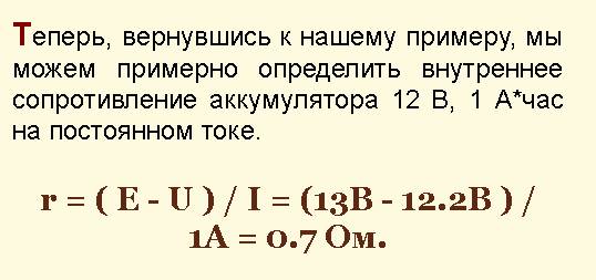

внутреннее сопротивление аккумулятора как понимаю показывает в каком состоянии аккумулятор чем меньше сопротивление тем лучше (на аккумуляторах большой ёмкости внутреннее сопротивление меньше , чем на аккумуляторах малой ёмкости ), не на какой скачок  до 1500 ампер не корректно указывать  при малом сопротивление , при подключении нагрузки чем меньше просадка по напряжению , тем меньше получаем внутреннее сопротивление  , пример выше  НРЦ 13  вольт  , нагрузка 1 ампер просело до 12,2 вольт  получили 0,7 Ом
http://www.at-systems.ru/quest/new-quest/battery-resistance-y.shtml
