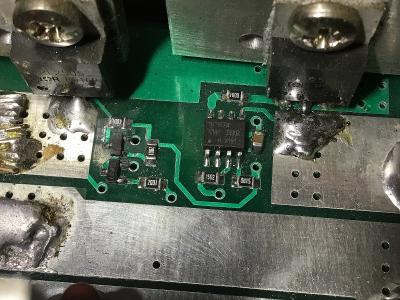

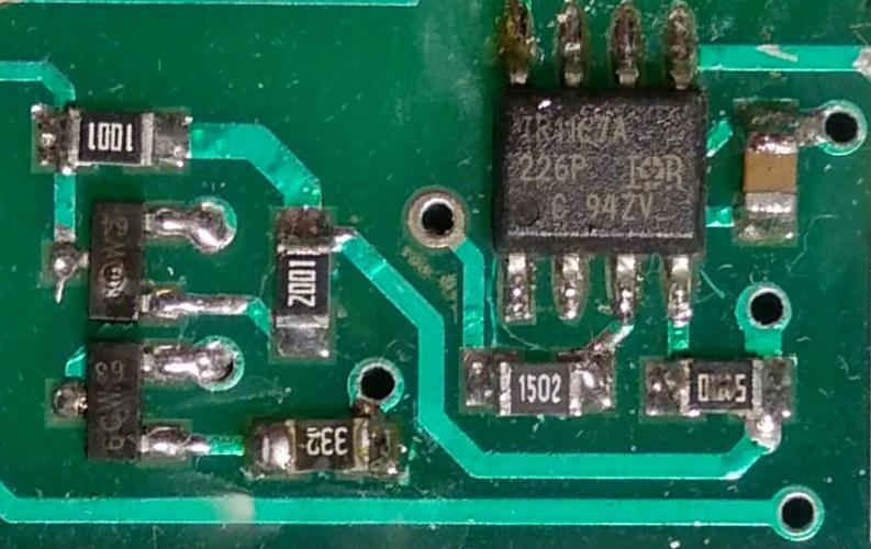

asd-f
Цитата: cadet от 03 Нояб. 2017 в 09:32
На внешний вид, все целое...
Сделайте фото этого куска:
возможно у вас FSFA2100 еще жива..
cadet
asd-f
Цитата: cadet от 04 Нояб. 2017 в 16:48
Хотелось бы  :bw:
2505 справа видны повреждения корпуса (прогары слева). 100% помер от перенапряжения.
Проверяется просто, средний и правый по фото его выводы имеют диод внутри. + мультиметра на правую ногу, - на левую, должно быть 700...900.
Если нет, откручиваем винт 2505 и смело выламываем его (так будет проще вынуть по одной его ноги).
На его место впаиваем какой-нибудь шоттки 3 А 100 В. Можно из компьютерного источника питания выдрать. Там 60-ти вольтовые есть, проверить пойдут.
Ставим STD7 и проверяем ток.
