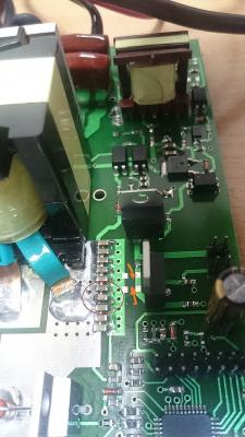

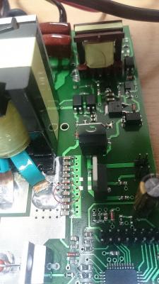

Цитата: YagMort от 20 Нояб. 2017 в 17:44
Обобщать? У меня два ЗУС 5 и они оба не работают. ..... Купил уже все детали, буду дорабатывать по версии asd-f, но пока руки не доходят. Пользуюсь пока 4-кой, она работает нормально.
Будут вопросы, пишите мне в лс или в почту (см. первый пост моей темы).
ihor
[user]asd-f[/user], А там где оранжевые стрелки, не должны ли сидеть смд конденсаторы?
не должны. Это "моя перестраховка" при проектировании.
