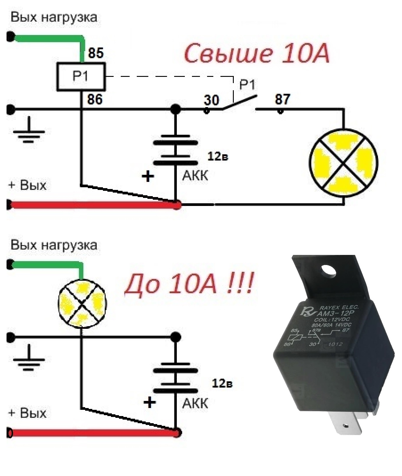

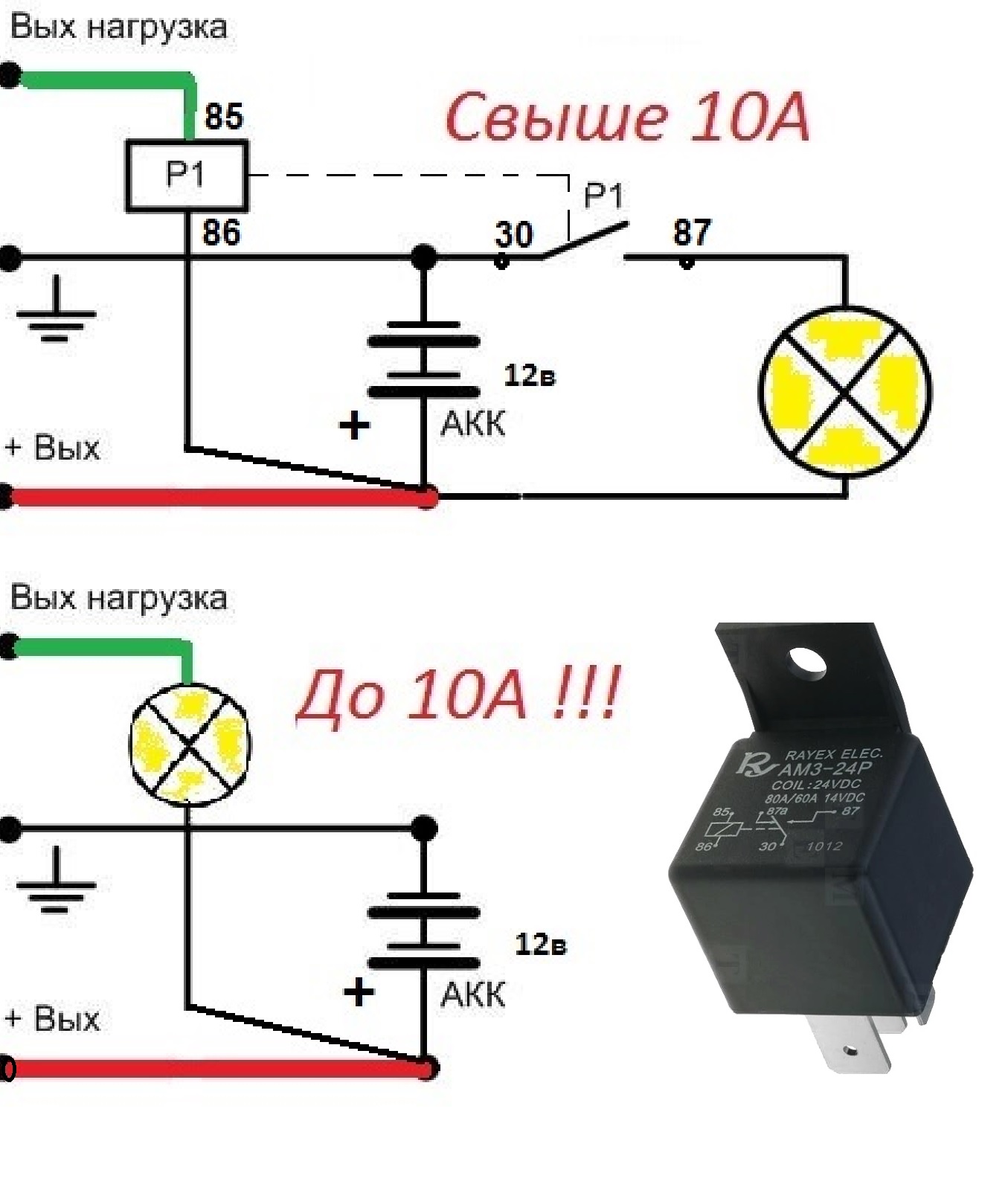

сегодня все местные магазины объехал , к сожалению нет реле на 24 вольта , 12 вольтовых в наличии и у меня много , вопрос для разрядной схемы возможно сопротивление последовательно установить или два реле 12 вольт последовательно подключить обмотки , а  контакты  на нагрузку  с одного брать , по интернету реле на 24 вольта нашёл заказал опять дней десять ждать получения , хочется на этих днях КТЦ  попробывать
https://www.chipdip.ru/product/tr94-24vdc-sc-c  вот такое в интернет магазине заказал
AlexAi
#37
[user]kuznechov119m[/user], Долго думал, откуда вы про 24В надумали, потом предположил где. Зашёл на сайт Сороки. Точно, на картинке 24В реле. ))))))) Но мне бы и в голову не пришло с него параметры срисовывать.
картинка с сайта
Так оно же там для вида нарисовано, просто как деталь выглядит показано!!!!!!!
Смело используйте на 12В реле.

kuznechov119m
Цитата: AlexAi от 22 Фев. 2017 в 15:05
[user]kuznechov119m[/user], Долго думал откуда вы про 24В надумали, потом предположил где. Зашёл на сайт Сороки. Точно, на картинке 24В реле. )))))))
картинка с сайта
Кому страшно, смотрим на эту картинку.
пока действительно страшно , что либо не так сделать , решил перестраховаться спросив про напряжение реле , и про статическое напряжение написано  не касаться проводов дабы не сжечь процессор , это относится к самим проводам или только  контактам (допустим при отключении аккумулятора )

Alex_Soroka
:facepalm: блин...
я исправил картинку.
