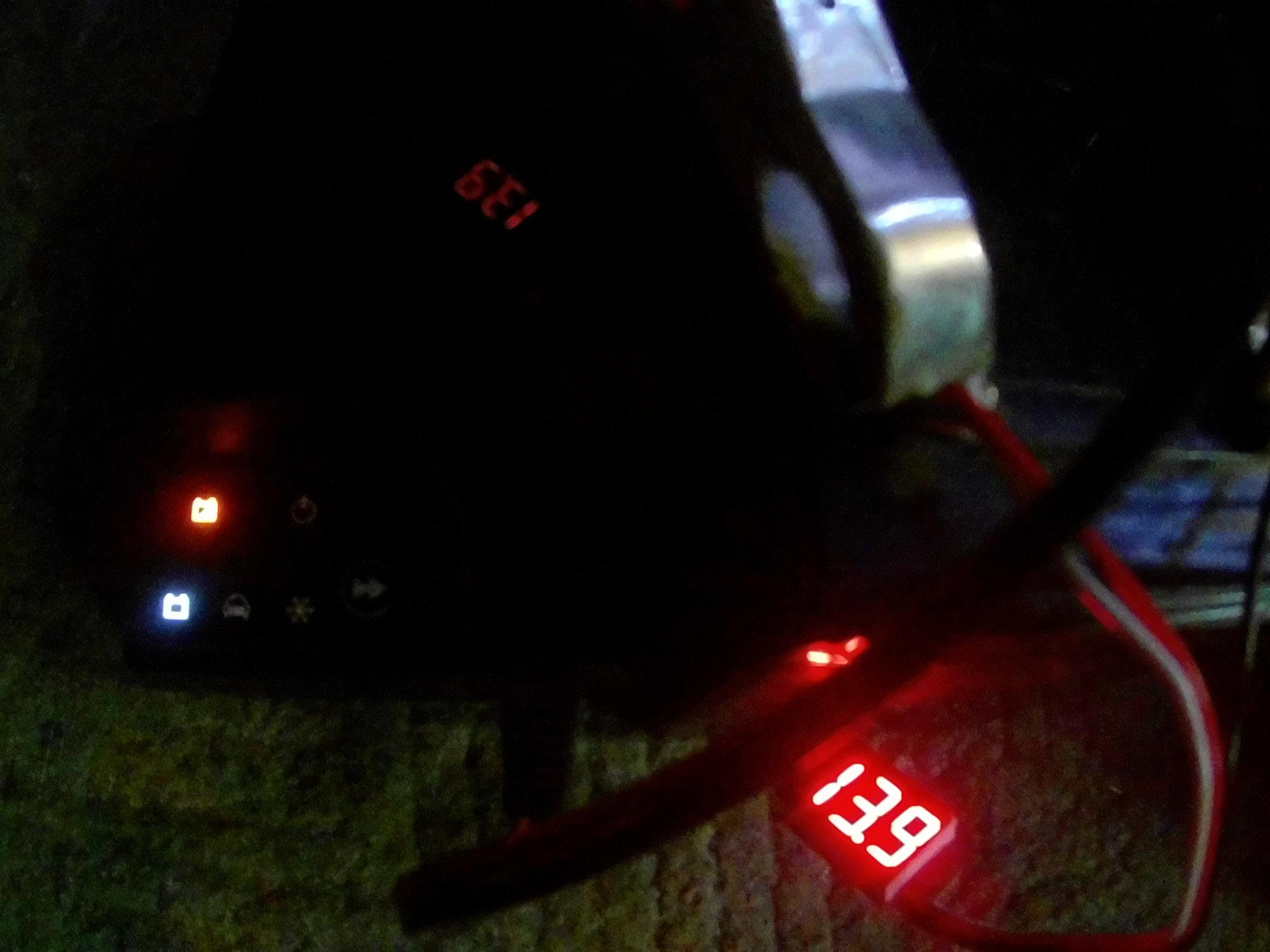

отсоединил , поставил на заряд  STD 7 в начале циклически подавалось вплоть до 16 вольт , сейчас  длительные периоды (более минуты) заряда  напряжение 13,5   в  ток от 0.8 до 1.2 А

аккумулятор отключил от ТОП4  , напряжение на клеммах 13,1  вольт  лампочку подключал напряжение сильно не упало , недавно   поставил на заряд BL1204    напряжение  поднимается , минут пятнадцать прошло 13.9 вольт , ТОП4  успел залить до отключения 0,8 ампер , может и нет никакой переполюсовки
Играйтесь с одним ЗУ иначе мысли и проблемы почему так умножаются на количество ЗУ.
