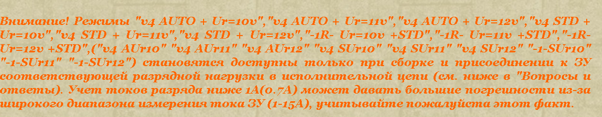

включается  , разрядный ток показывает 0,3 А ,  а Rsh 0.0
:facepalm:
когда-же они начнуть читать Инструкции...
в Инструкции написано что токи МЕНЕЕ 1А тока ЗУ может вообще не видеть.

а в инструкции это то что на скрине я выложил , без обид вроде бы и прочёл но про Rsh там видимо не увидил , тем более указал на реле 24 вольта в той же инструкции ошибочно фото выложено было  , да и тема создана вопросы по настройке и работе  , если честно инструкция уж очень сильно раздута , пока в одно вникаешь про то что прочитал забываешь ,я по этой ссылке читал http://adopt-zu.soroka.org.ua/ver4TOP.html , может где другая урезанная есть , то что разряд идёт визуально наблюдаю  , прошло больше двух часов напряжение до 12,4 вольта опустилось ,   опыт работы с Вашим ЗУ только на практике придёт

Нет так быть не должно! Если вы используете режим "-1R- Ur=11v +STD" на экране должно быть 11,5В или 11,6В. Если вы видите на экране 12В и выше, при этом лампа активно моргает - у вас отваливается банка, срочно на ЗАРЯД!
