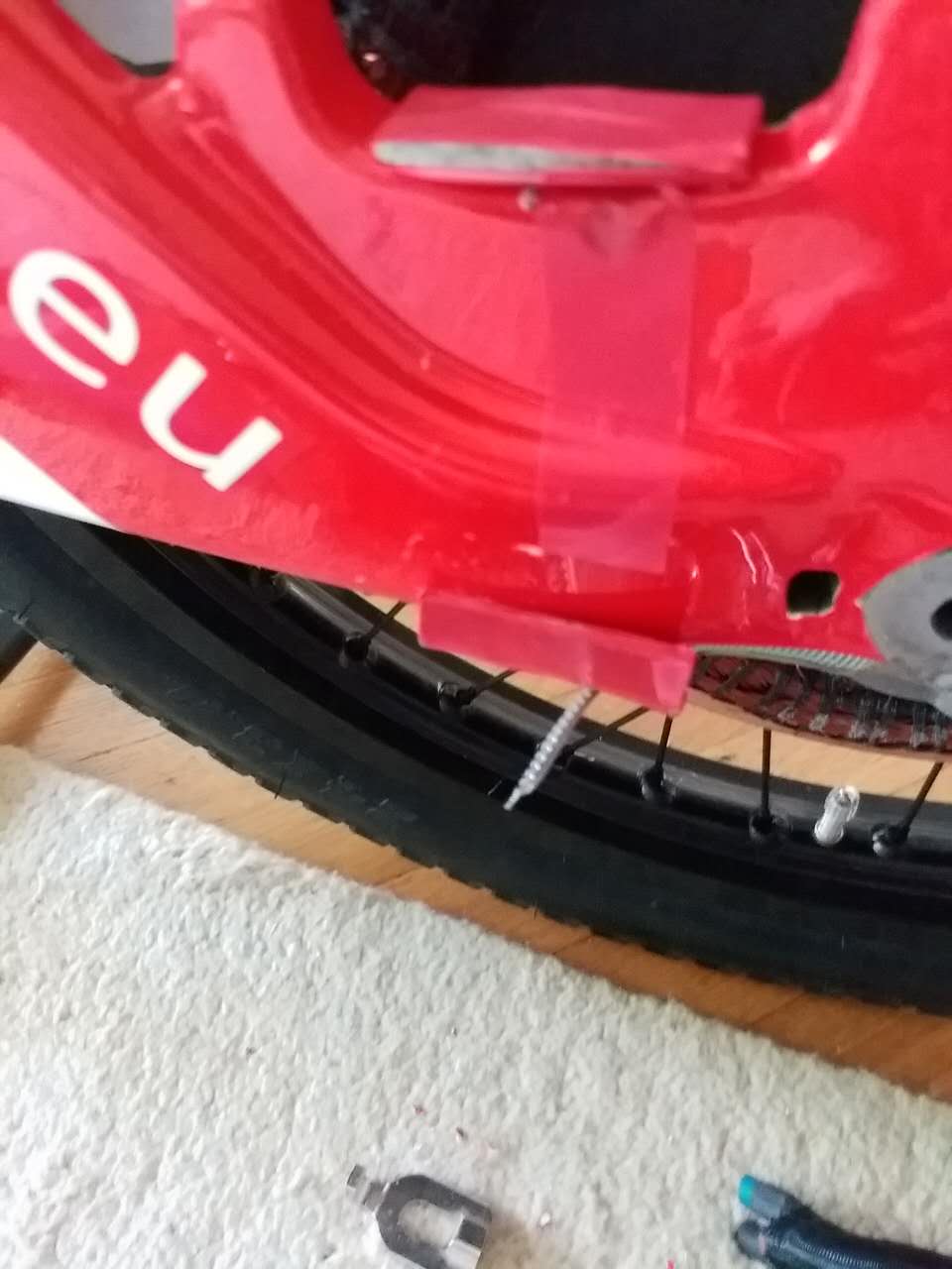

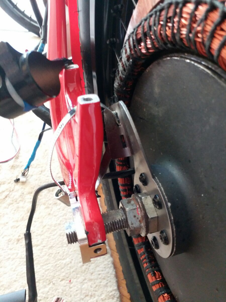

318 установлен на Спарту и настроен.
Но вот первая попытка езды не удалась. Установил всего один хомут для крепления рычага. Но он оказался прочнее, чем материал с которого сам рычаг сделан. Словно пластик разогнуло и провернуло до верхей части хомута. А вроде бы смотрится как сталь
Так боком вылазят ляпсусы при изготвлении деталей. Только газ резко дал.

Такой хомут не очень хорошо использовать,  он будет царапать карбон,  его бы во что то одеть хотя-бы.  Мы обычно темоусадку надеваем.  Плюс я ещё не знаю как это место на маятника проведёт себя при затягивании хомута.

Да, одену термоусадку и по сторонам пластиковые пластинки поставлю, а сверху и снизу тоже прокладки поставлю.
Рычаг заменяю на старый, но прочный.

[user]vicar21[/user], по хорошему бы рычаг к креплению суппорта прикрепить. Но это выйдет не дешево, если штучно. Хотя потом в серии такая деталь была бы очень кстати.

Временное решение пока так сделал, согнутые стальные пластины.
В серии конечно нужно будет рычаг на маятник адоптировать. Пресованная часть должна быть не дорогая, и по форме садящяяся как раз вплотную на маятник. Как на подобии рычаг тормоза на заднем колесе у старых моделей великов, только по крупнее.

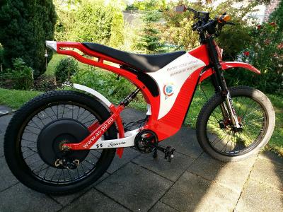

Сделан первый тест заезд на Спарте.
Скорость ограничил, пока не испытаю полностью раму, как она себя ведёт. Но первые впечатления просто замечательны.
Байк слушается полностью ручку газа. Динамика разгона лучше чем была на Эльмото.
Байк очень устойчив и хорошо ведёт себя как на трассе так и по не ровностям. Ещё буду отстраивать контроллер. Были небольшие колебания по скорости. Три параметра нужно ещё подобрать.
Тест-драйв:
Потребление энергии в городском цикле: 28,3 Вт/км
Макс. Скорость при поездке в городе: 55,6 км/ч
Средняя скорость: 37,6 км/ч
Реально достигнутая дальность поездки: 52 км
С аккумулятором: 50,4 В 29,5 Ач
