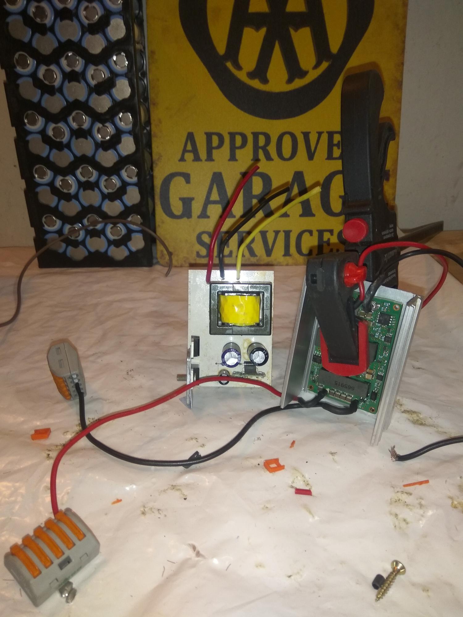

У меня после тестового подключения дисишка очень сильно нагрелась. На чёрных элементах платы пальцы нельзя было держать.
Батарея на тот момент была 60В.
Это только у меня такой нагрев? Полагаю нужен алю оребрёный корпус и сажать на термопасту?

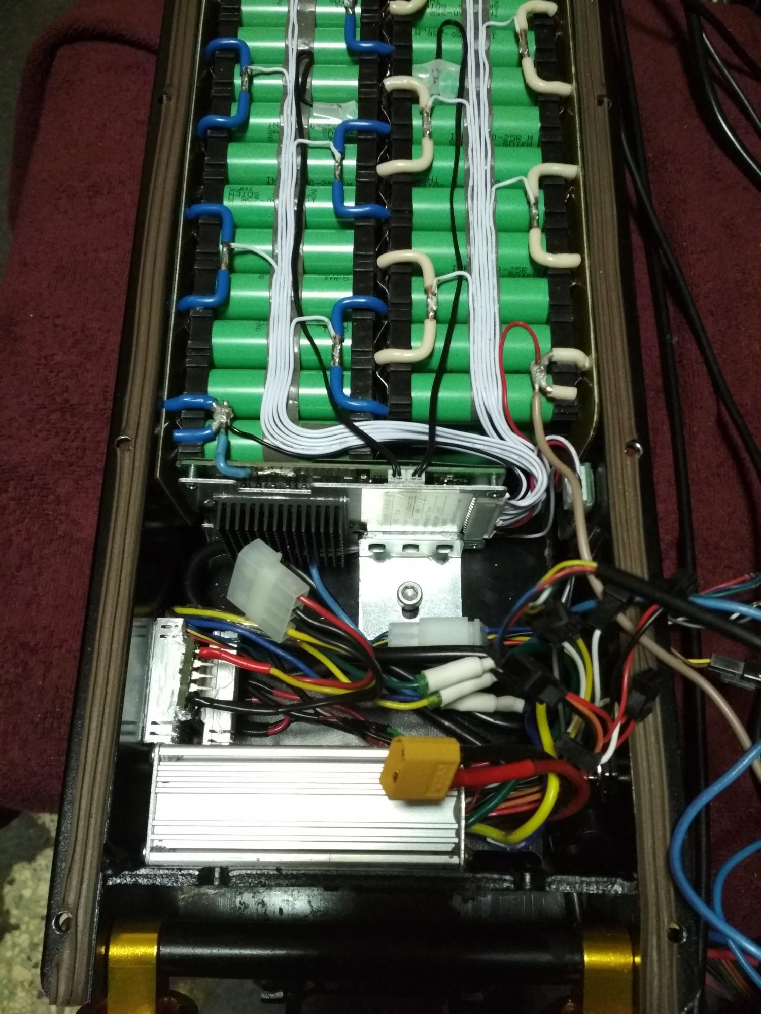

MoRoman
[user]Stanislavchik[/user], у меня тоже греется, приклеил на теплопроводный клей два радиатора и радиатор приклеил к дэке.
Вот на фото её видно слева
Stanislavchik
[user]MoRoman[/user],
Попробую в меткорпус с радиатором и наружу.
Ну пальцами нельзя держать уже выше 45 градусов, а для электроники и 80 не предел.
У меня похожая дисишка со встроенным колдплейтом, я её засунул в алю корпус и закинул в сумку, всё ок. У них на самом деле очень большой запас по температуре, я до 120-130 градусов на тестах грел, всё норм. К тому же у них термозащита есть, то есть когда совсем плохо ей будет - она вырубится.
