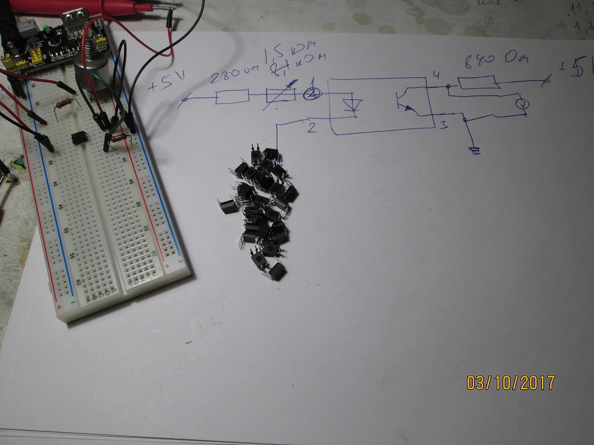

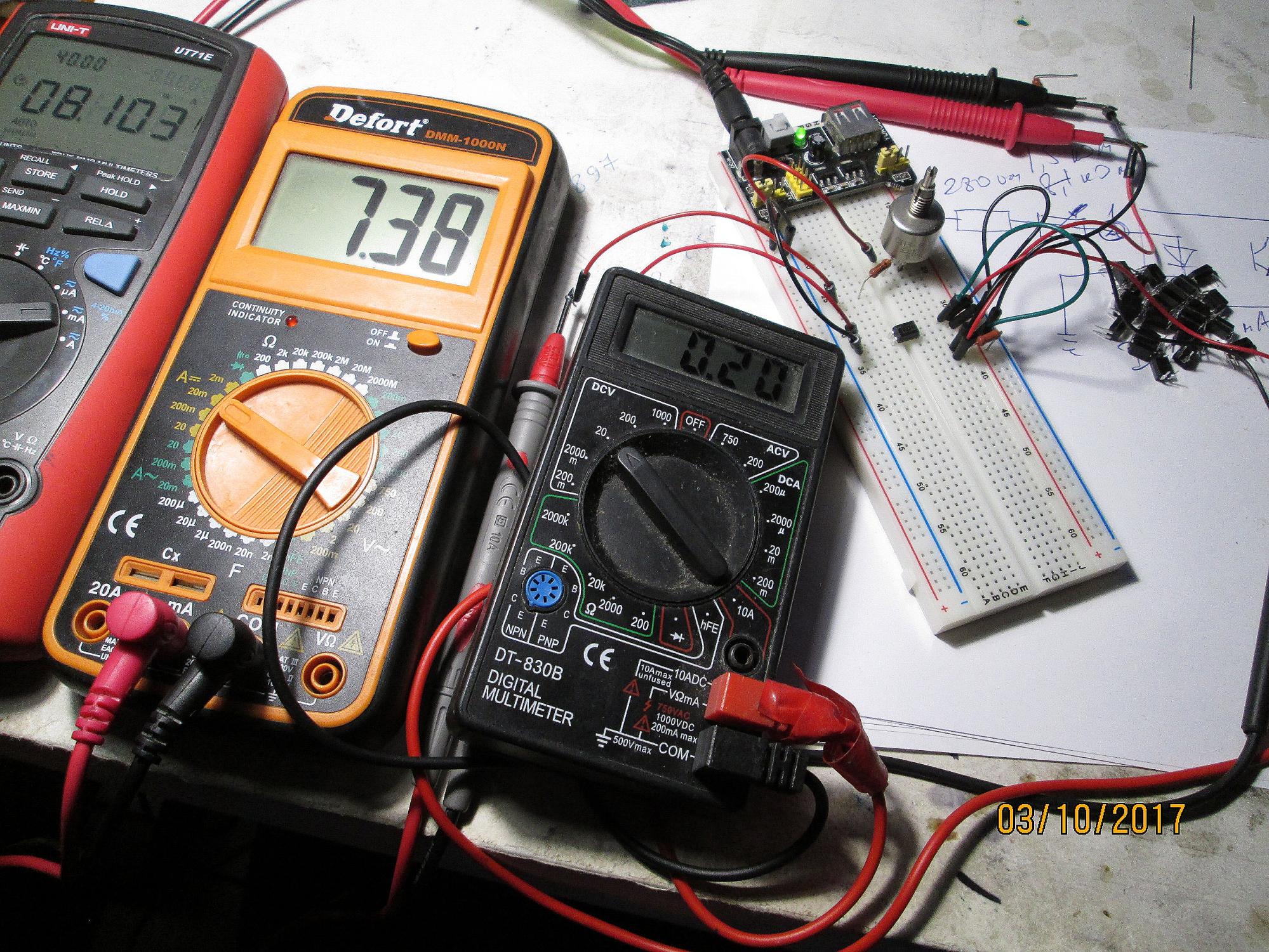

elektrik897
#507
Цитата: Alex_Soroka от 28 Апр. 2017 в 12:04Ответ на этой картинке ниже.
Ищите оптопару с самым низким CTR.
Решил на медни перемерить 28 оптронов РС817А, купленных еще весной. Да так тогда и не собрался.
Собрал схемку по даташиту.
И вперед. Результат в файле.
Внедрил с самым низким CTR. На работе сказалось тем, что время от начала подачи напряжения на FSFA и началом подачи тока стало заметно меньше. Вообще нет перезапусков FSFA от паузы до паузы. Треск на больших режимах так и остался.  Тюнинг от asf-d сделал. Конденсатор 1 мкф после замены PC817С ставить не стал. С33 разделил на 2 по 0,01 на ноги 2-5 снизу платы, 0,01 на штатное место.
Alexguyfromby
#509
Самое интересное, что на самом деле от оптопары работа ЗУС зависит мало. И в том диапазоне токов диода оптопары, что используется в данном зарядном  все оптопары себя ведут примерно одинаково, что С, что А. И регулировка происходит в совсем малом диапазоне ШИМ. Емкость в 22-33нФ по входу FB тоже просто хоть как-то продлевает зарядные сесии, когда уже микроконтроллер не может удержать в режиме FSFA! Кстати el817c в этом плане вообще не вариант - диапазон регулировки будет ещё меньше с ней!
