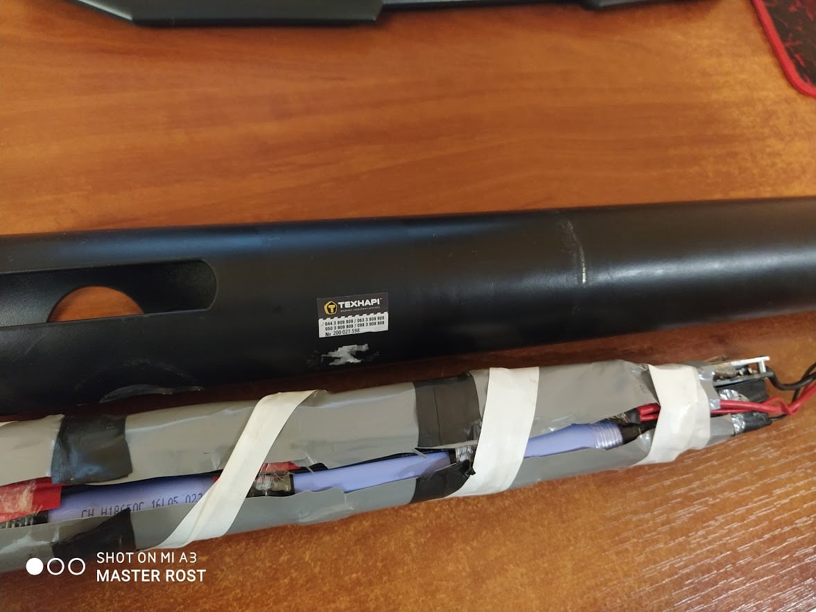

Цитата: Belogrost от 17 Дек. 2020 в 03:23
поставил на зарядку батарею 10S2P при достижении 38,4 вольта 9 элементов нагрелись почти до 70 градусов.
Ток заряда был 2А. Чисто случайно обнаружил нагрев случайно дотронувшись до батареи, поскольку под нее закатилась термоусадка на столе.
Пришлось срочно ее разрезать и бросать частями в кастрюлю с холодной водой.
После остужения разобрал полностью. Все проверил. После полного остывания в воде, уже через 5 минут те 9 элементов снова стали нагреваться, уже просто лежа отдельно сами по себе.. Тоесть для них 3,8 вольта оказалось перезарядом??
Удивлен.. Но все элементы с нормальным сопротивлением и одинаково зарядились. Но часть горячие, остальные нет.
До этого батарея хранилась в норм условиях. пол года , напряжение было 3,48 на каждом элементе плюс минус 4 сотки
Старые и неизвестного качества батки имеют такое свойство.
У меня тоже начинали греться при зарядке нонейм банки, которые долго лежали на полке, но их всего две штуки было к счастью.
Общий совет: после долгого перерыва в эксплуатации бдить на первой зарядке очень внимательно.
Да и брендов тоже касается. Хотя у них такое проявляется в основном после глубокого разряда, и то не у всех.

Влад4242
Цитата: Belogrost от 18 Дек. 2020 в 02:10
Проблема изначально была с самокатом - закорот по питанию контроллера.
Потому все шансы есть что батарея могла быть ранее высажена в ноль, а ее в сервисе толкнули и зарядили.. И уже не подключали к КЗ контроллеру.
А вот это наиболее вероятный вариант развития событий. Отсюда логично всё проистекает. Будет возможность - посмотрите по емкости, которую возьмут оставшиеся элементы, а также нагрузите током и посмотрите просадку и внутреннее сопротивление в режиме ДС. Скорее всего их дальнейшая судьба - в фонарики. После высаживания в ноль вряд ли станут тянуть большие токи и держать емкость и будут тянуть перепакованный аккум вниз.

Влад4242
#2105
Цитата: Belogrost от 19 Дек. 2020 в 02:18
батарейка была вот в таком виде после Технарей.
Самик Хоккайдо UTF
Технари сначала заманили клиента, типа мамой клянёмся, зуб даём, всё сделаем как в лучших домах ландОна и парижа, но потом, поковырявшись, прикинули, что выгоднее сбросить заказчика, навар от ремонта маленький, мороки с ним много, убитая батка плюс КЗ контрика. Клиент попадает на сумму больше половины стоимости самика плюс безнаварная головная боль ремонтникам. Всё старо, как мир. Так он к вам и попал.
