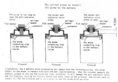

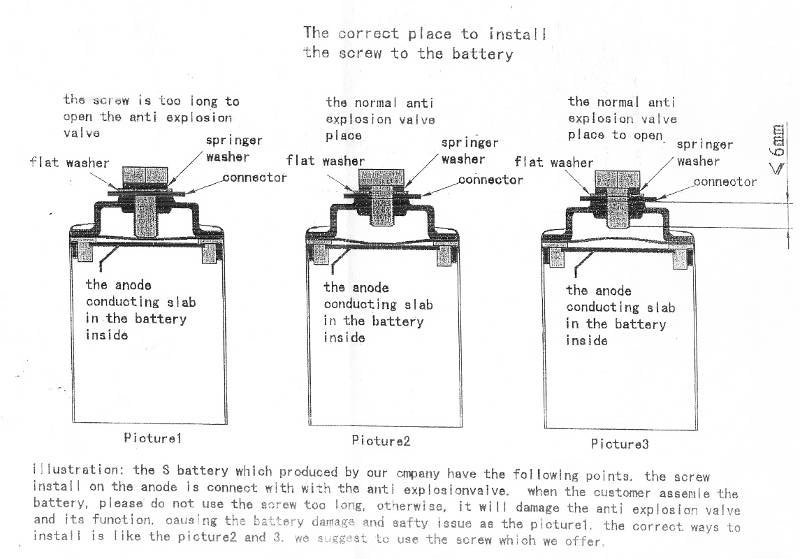

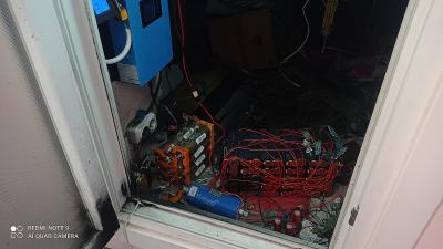

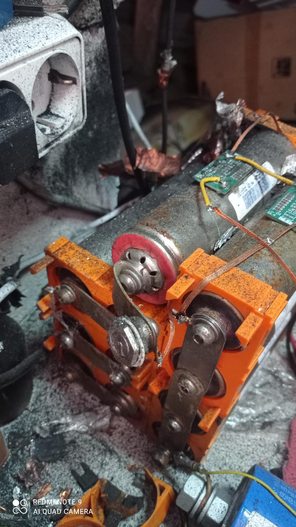

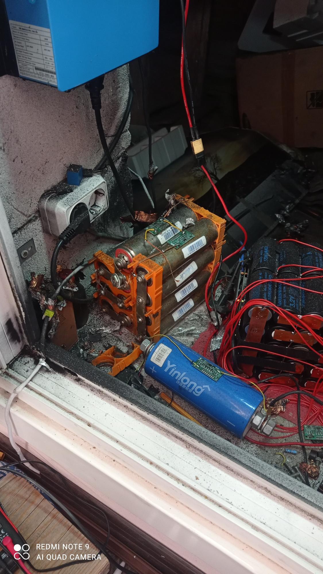

Сегодня утром обнаружил что железофосфат всё-таки горит :( Старый хедвей 2014 года с остаточной ёмкостью окола 10а/ч из 15 куда-то исчез оставив черный след и немного кусков фольги. Судя по всему огня небыло, был просто взрыв. Пострадавших и свидетелей как это произошло нету. Ток зарядки не более 20а на 4 параллели. Балансиры хорошие.
i
Круто!
Черный след, это скорее всего не копоть, а отлетевшая намазка электродов.
Был и у меня взрыв Headway 38120S, но там просто сработал внутренний клапан. Никаких разрушений, только хлопок.
Странно, что у Вас ячейка сработала как гидроракета... видимо предохранительный клапан отсутствовал, либо был зажат винтом.
spb-e
Цитата: Snaiper от 11 Июнь 2021 в 09:22Сегодня утром обнаружил что железофосфат всё-таки горит
Охрометь  /:-)
На зарядке бахнуло?
