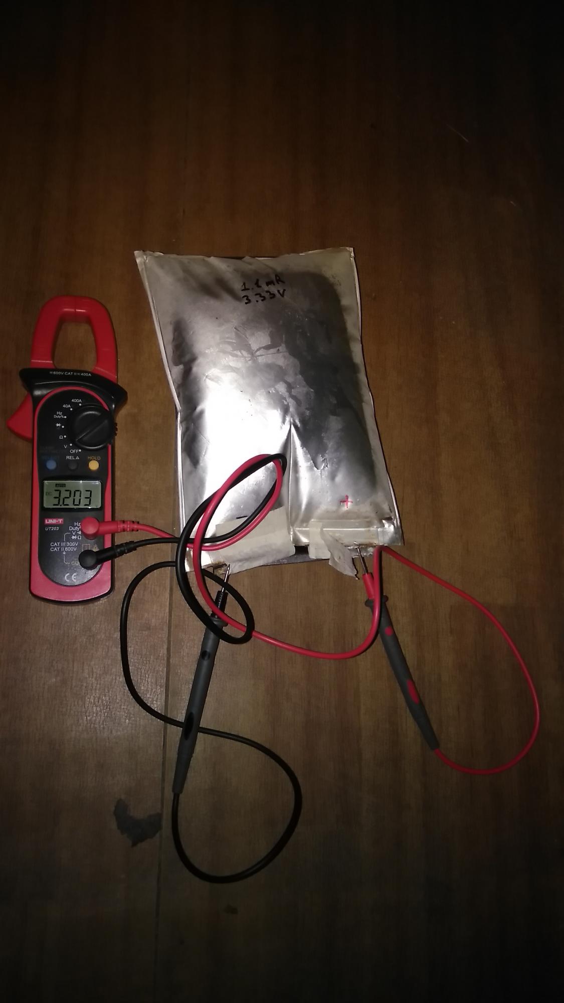

inetchik
Пока не дымит, лифер:
Заждался уже, два года на нервяках.  :-D
Добавлено 17 Нояб. 2020 в 19:21
Вот, только не пойму.
А куда его сдать на утилизацию ?
SF8. B1-Р600 с ЛЖФ15S-19.5АЧ.
Я похожих подушек по работе (только липолей)  каждый месяц штук 5-6 в утиль сдаю . Поэтому  не люблю пакеты и никогда в свою конструкцию не поставлю. У вас в супермаркетах контейнеры есть для использованных батареек (у нас стоят) ? Туда отнесите  :-D
