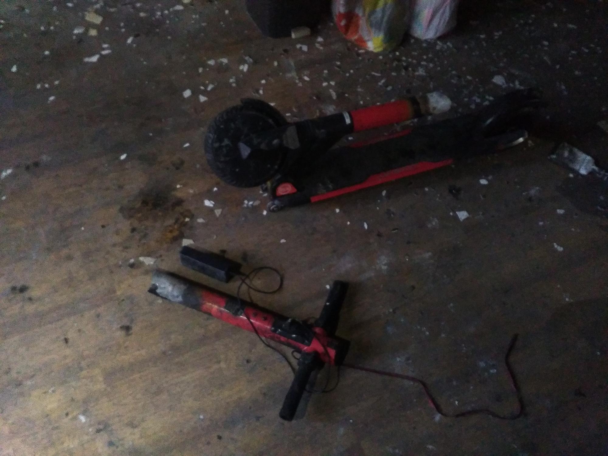

Вчера ,18 апреля, у моего соседа произошел пожар. пожар вызвал взорвавшийся электросамокат на литий-ионе, емкость батареи была всего 6,6 ач 36в ..
самокат заряжался штатным зарядным устройством в штатном режиме,

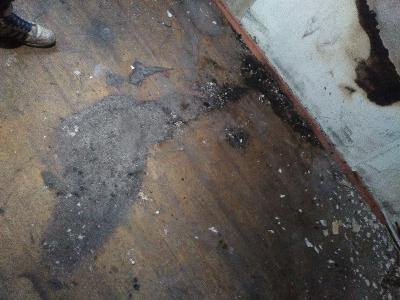

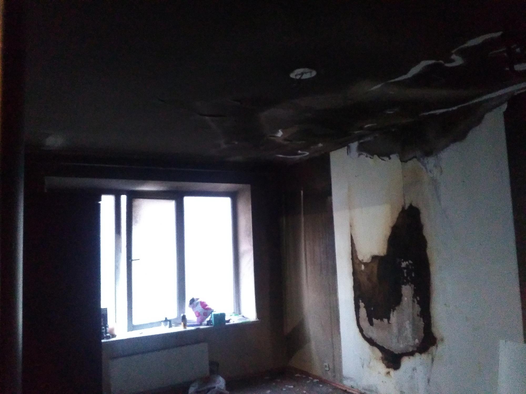

взрывом разорвало самокат на две части и горящие элементы разлетелись по всей квартире...    вся квартира полностью выгорела,кроме ванной комнаты..
господа,делайте выводы,и не заряжайте эти бомбы литий ионные в квартире!  если начинается такой пожар,то сделать вообще ничего невозможно,температура горения очень высокая!  подойти чтобы начать тушить самому нереально!

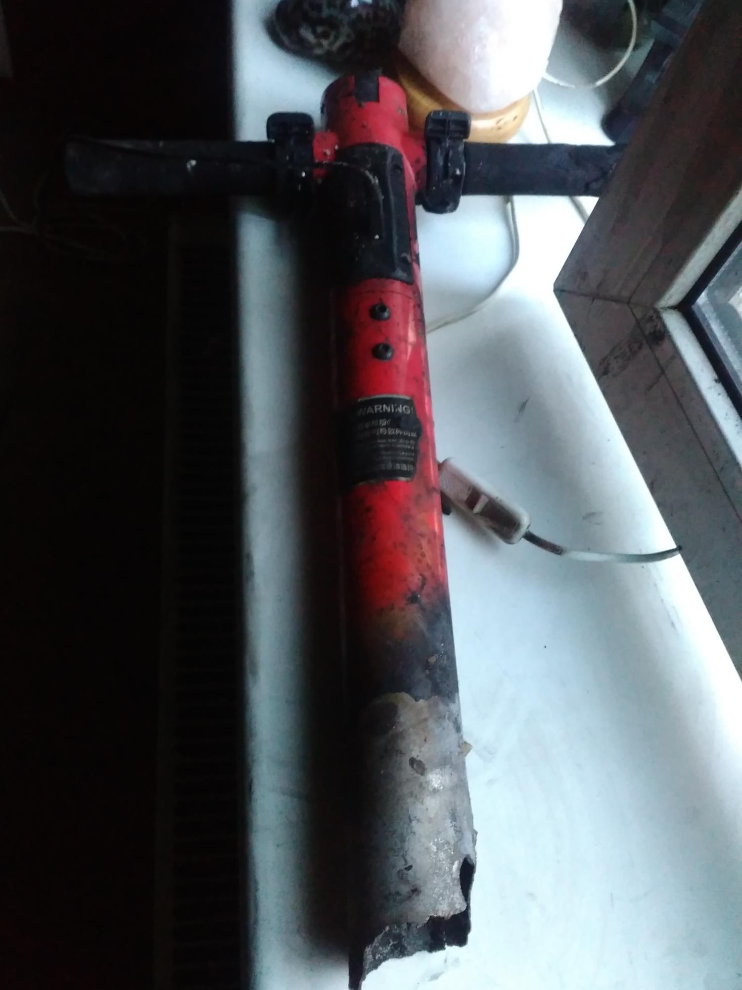

как видно,батарейка была в довольно толстой аллюминиевой трубе,и ее просто видимо давлением газов  разорвало и руль со свистом улетел в комнату..  и сжег там все,а вторая часть сгорела на месте зарядки

батарейка в руле перебивает кабель питания. и расположение элементов вертикально в тубе а провода вдоль трубы. когда заметил сразу разобрал сейчас думаю куда применить колбасу 10s3p

[user]илс[/user], Ранее обсуждали, самокаты взрываются из-за герметичных дек. Велики просто горят, есть куда выходить давлению.
