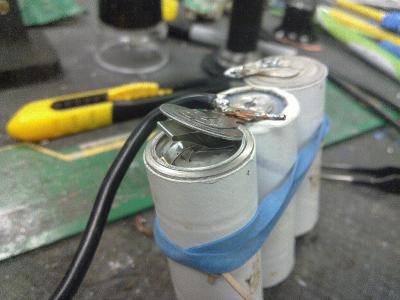

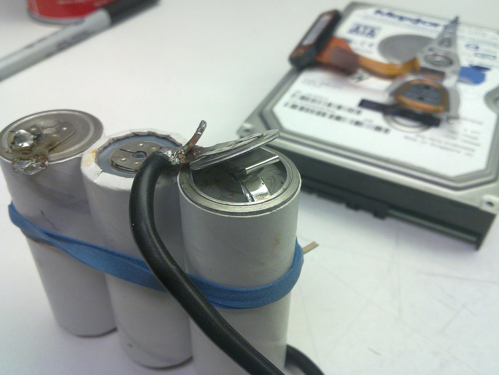

Тут вроде как наклевывается метод борьбы с ячейками 26650 А123 с саморазрядом. Есть у меня 4 таких. Точнее было. Метод простой - припаять к больной ячейке здоровую и погонять их хорошими токами. После распайки, больная признаков саморазряда не показывает. Но речь не о том, а о том как я вчера одну больную ячейку совсем убил. Всему виной моя невнимательность. Отпаял одну полеченную от хорошей и припаял другую больную. Тк здоровая была разряженной, то вместе  у них общее  напряжение стало 1.98в. Маловато. Тк был на работе и нормального зарядника не было, решил я подтянуть сборку до более  высокого напряжения от компового бп, подав 3.3в с  него. Подключил провода от бп, но вместо 3.3в подал 5в, думая что подаю 3.3в и пошел заниматься своими делами. Спустя с пол часа слышу хлопок. Понял, что какая то ячейка разгерметизировалась. Подошел, смотрю больная вскрылась и из нее чуток чего то вылилось. Потрогал - очень горячая. Тут конечно понял свою ошибку. После отсоединения проводов бп, напряжение на сборке было 4.18в. Рабочая ячейка жива, тоже нагрелась (может сама, может от больной). Насколько ухудшились параметры рабочей пока не мерял. Ну и фотки.
На фото сборка из трех ячеек, но использовал только одну, ту что вскрылась, подпаяв к ней паралельно рабочую.
