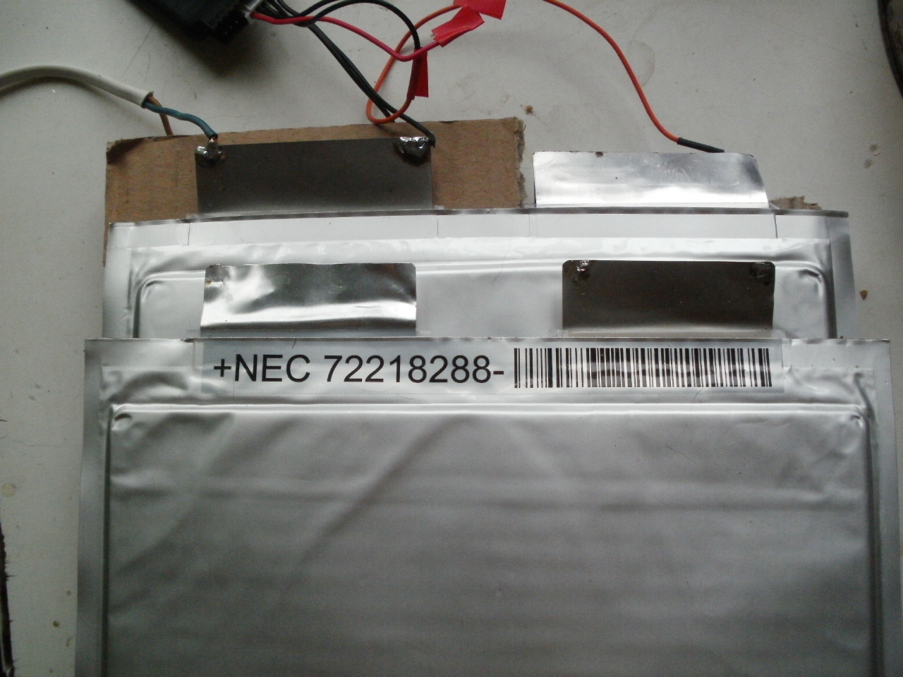

а как изначально выглядел пакет? так? :
http://i00.i.aliimg.com/photo/v1/1798386442/3_7v_35ah_75288215_10C_High_Capacity.jpg
или на фото и есть лифовский?
На вашем фото Лифовский пакет, а мы вандалили другой пакет, без фигурных вырезов по краям, штрихкодом другим, и с другими по размерам и виду контактами. Эти пакеты были с последней складчины (через Одессу, от evgeny79 / Lu4). Они помоему еще бывают немного большего обьема - 37ач. В последней партии были от 34 до 37ач. На пакетах таких возле штрихкода надпись NEC. Пакет выделил Lu4, кошка у него продырявила пакет случайно, он его заклеил скотчем (маленькая дырочка).
Было бы неплохо еще тестануть Лифовский пакет (помоему доступны у Захара), и еще бы попробывать таки перезарядить такой пакет 5 вольтами и 10А.

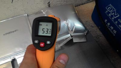

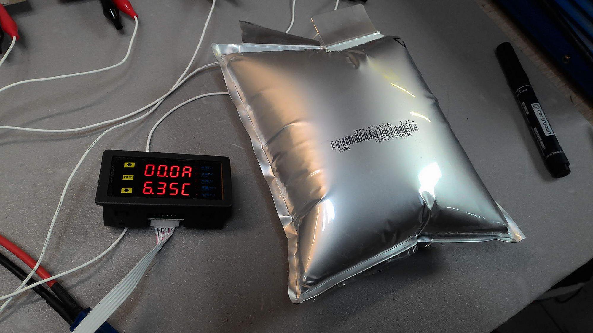

вот что случается , если в пакет 30Ач полностью заряженный , влить еще 6.5 Ач током 20А, он надувается, разогревается до 55 градусов, контакты встречаются, и начинают коротить друг об друга
пакет лежит уже несколько дней, сдуваться даже не пытается... очень твердый, как мячик

zap
А разрядить не пробовали? По идее, прогнать пару циклов под небольшим грузом (типа пару книг), может сдуться.
Если там внутри листы совсем не разошлись и хоть какой-то ток текёт.
С уважением,
Андрей
gekanaz
нагрузочку на 6А повесил.. подождал 15 минут , ток дает, а толку нету, все равно как пузырь , такое ощущение что там не газ .. а вода :) ... давление очень большое , даже удивляет , как этот шовчик выдерживает такую нагрузку на разрыв
