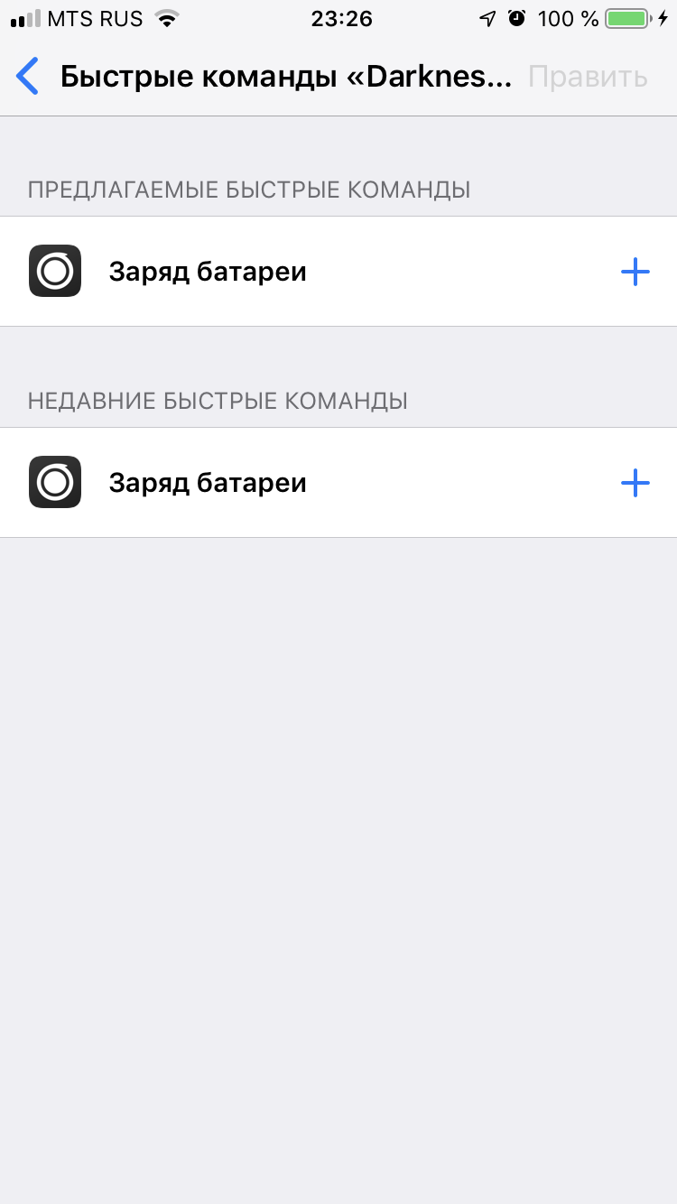

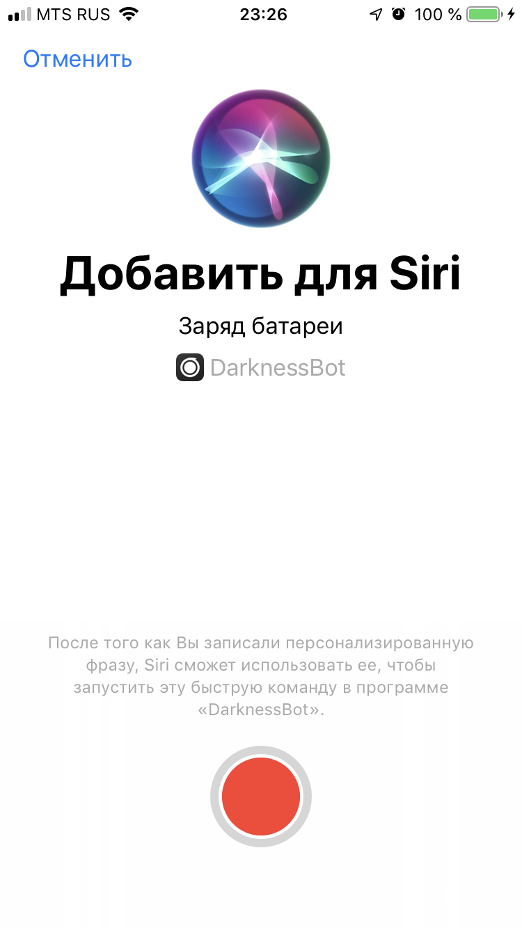

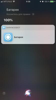

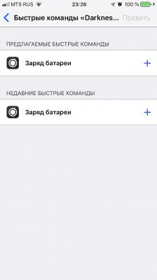

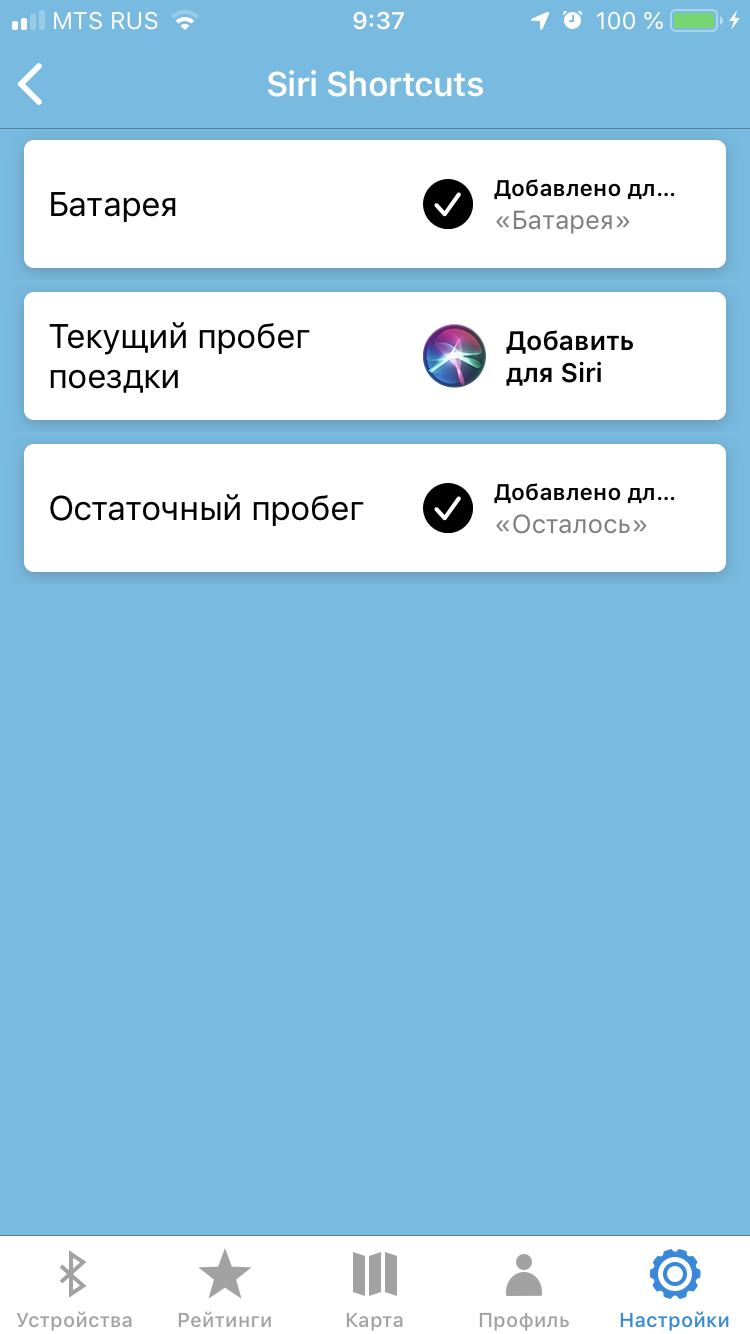

DarknessBot 5.1 довязался до бета-теста!
Что нового в бета-версии 5.1-209:
- Добавлены Siri Shortcuts (Настройки / Интеграция / Siri Shortcuts)
- Исправлены настройки скорости для имперской системы мер
ILYA2606

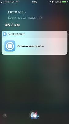

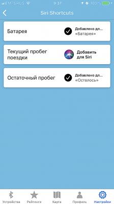

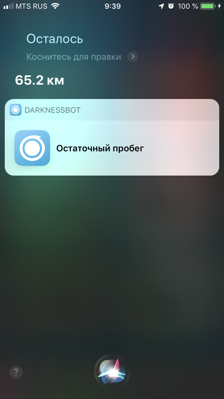

Что нового в бета-версии 5.1-210:
- Добавлены новые Siri Shortcuts (Настройки / Интеграция / Siri Shortcuts)
- Исправлены оповещения настроек скорости для метрической системы
- Улучшена украинская локализация
