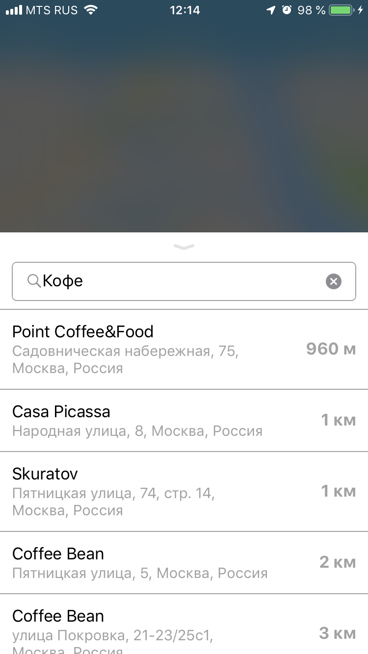

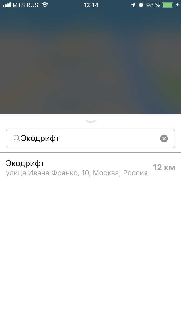

- Добавлен поиск мест поблизости (На карте)

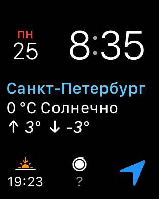

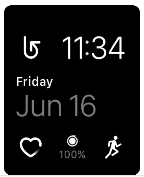

У меня глупый вопрос про DarknessBot + Watch.
Приложение на часах работает отлично, а вот расширение на циферблат (как оно правильно называется, complication?) показывает иконку приложнния и знак вопроса. Там вместо вопроса должно что-то показывать? Приложение на телефоне запущено, к колесу подключено, при нажатии на расширение на AW показывается приложение на часах, скорость и всё остальное показывает нормально.
Уже неделю катаюсь и всё время наблюдаю этот знак вопроса. Настроек расширения тоже никаких не нашёл...
Скриншоты под спойлером.

[user]Mainframe[/user], все верно, Comlications в DB работают в бета-режиме. Когда есть данных о заряде батареи, то отображается % заряда, иначе - знак вопроса. Проблема в том, что система watchOS разрешает виджету запросить данные лишь раз в N времени. Чаще всего, это возникает, когда айфон (и часы, которые находятся в паре) уже не подключены к электротранспорту, поэтому и отображается вопросительный знак. Тема еще исследуется.
Когда есть данные, то отобразится вот так:

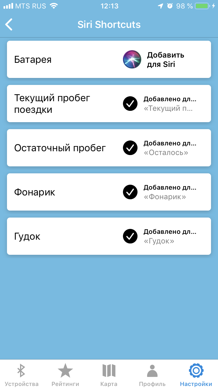

- Улучшены Siri Shortcuts

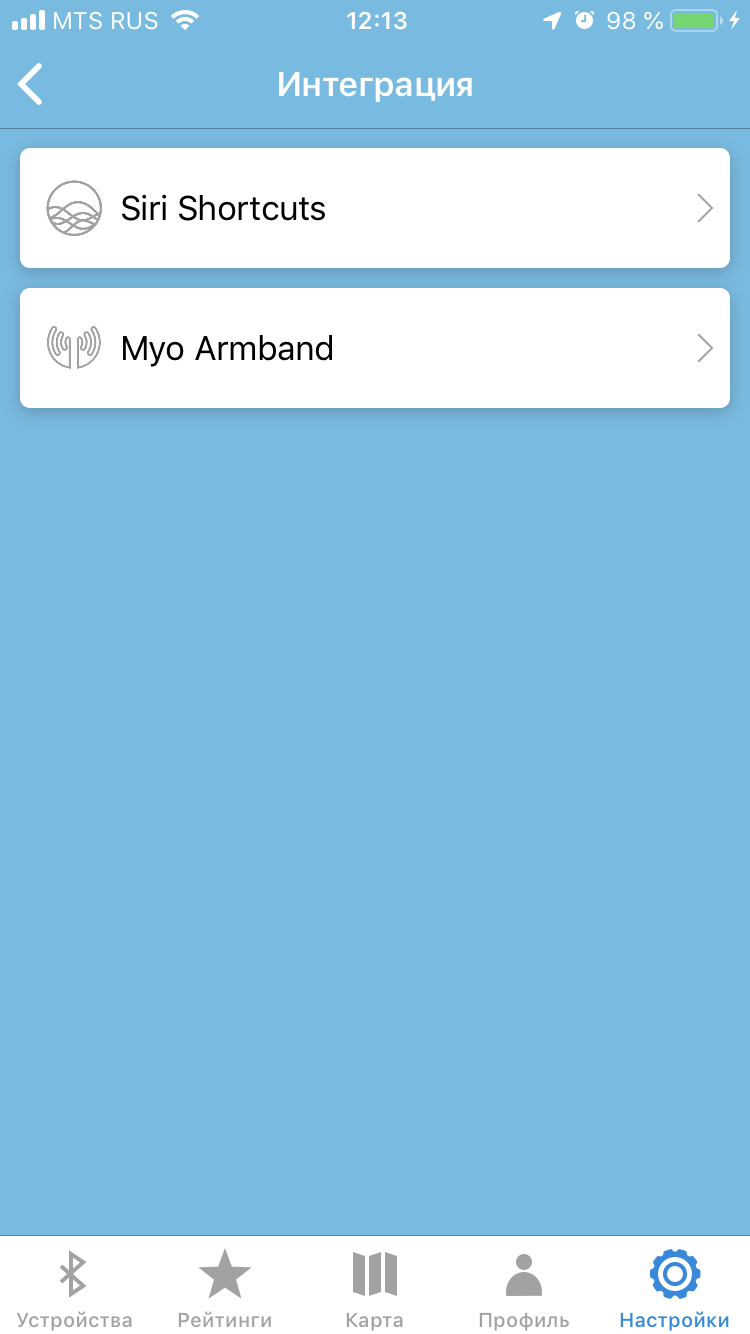

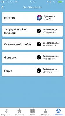

DarknessBot 5.1 в Appstore!
Что нового:
- Добавлены Siri Shortcuts (Настройки / Интеграция / Siri Shortcuts)
- Добавлен поиск мест поблизости (Карта)
- Добавлена поддержка имперской системы мер для оповещений
- Обновлен магазин (Настройки / Магазин)
- Улучшены переходы между экранами
- Улучшен сервис для прокладки маршрута
- Улучшена производительность в режиме дополненной реальности
- Улучшена украинская локализация

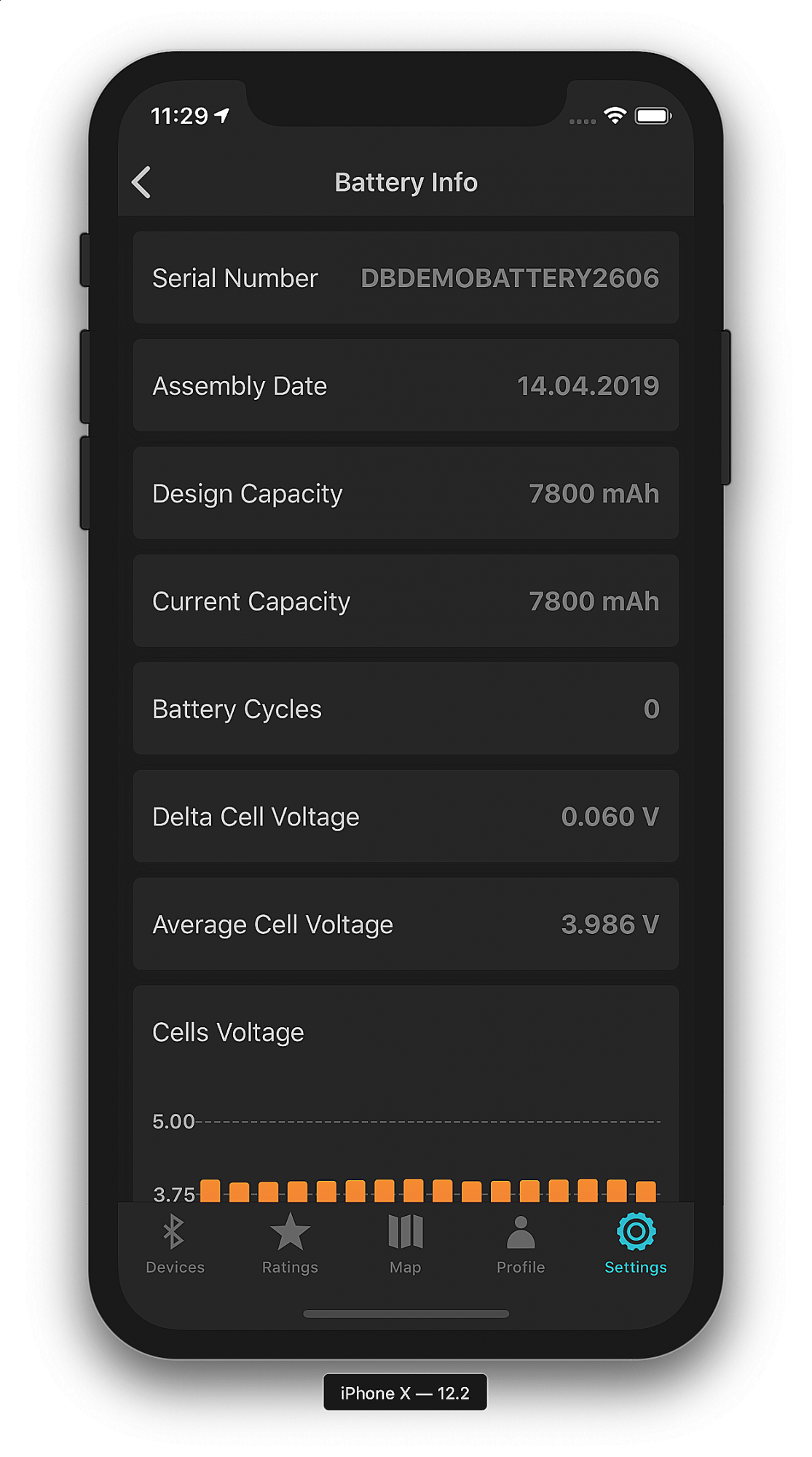

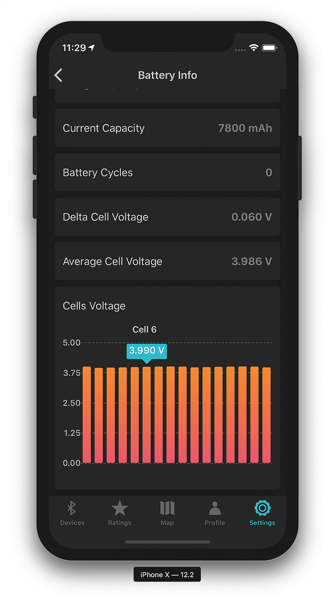

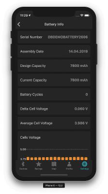

Что нового в бета-версии 5.2-216:
- Xiaomi Mi Scooter: Добавлена информация о батарее (Настройки / Устройство / Информация о батарее)
- Ninebot KickScooter: Добавлена информация о батарее (Настройки / Устройство / Информация о батарее)
- Ninebot Mini: Добавлена информация о батарее (Настройки / Устройство / Информация о батарее)
- Оповещения: Увеличены до 150А

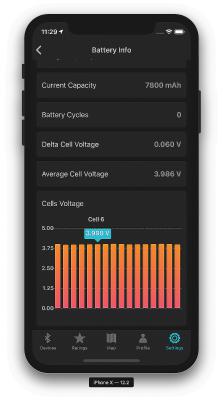

ILYA2606
Что нового в бета-версии 5.2-217:
- Xiaomi Mi Scooter: Добавлены версии BLE и BMS
- Улучшен график ячеек батареи
