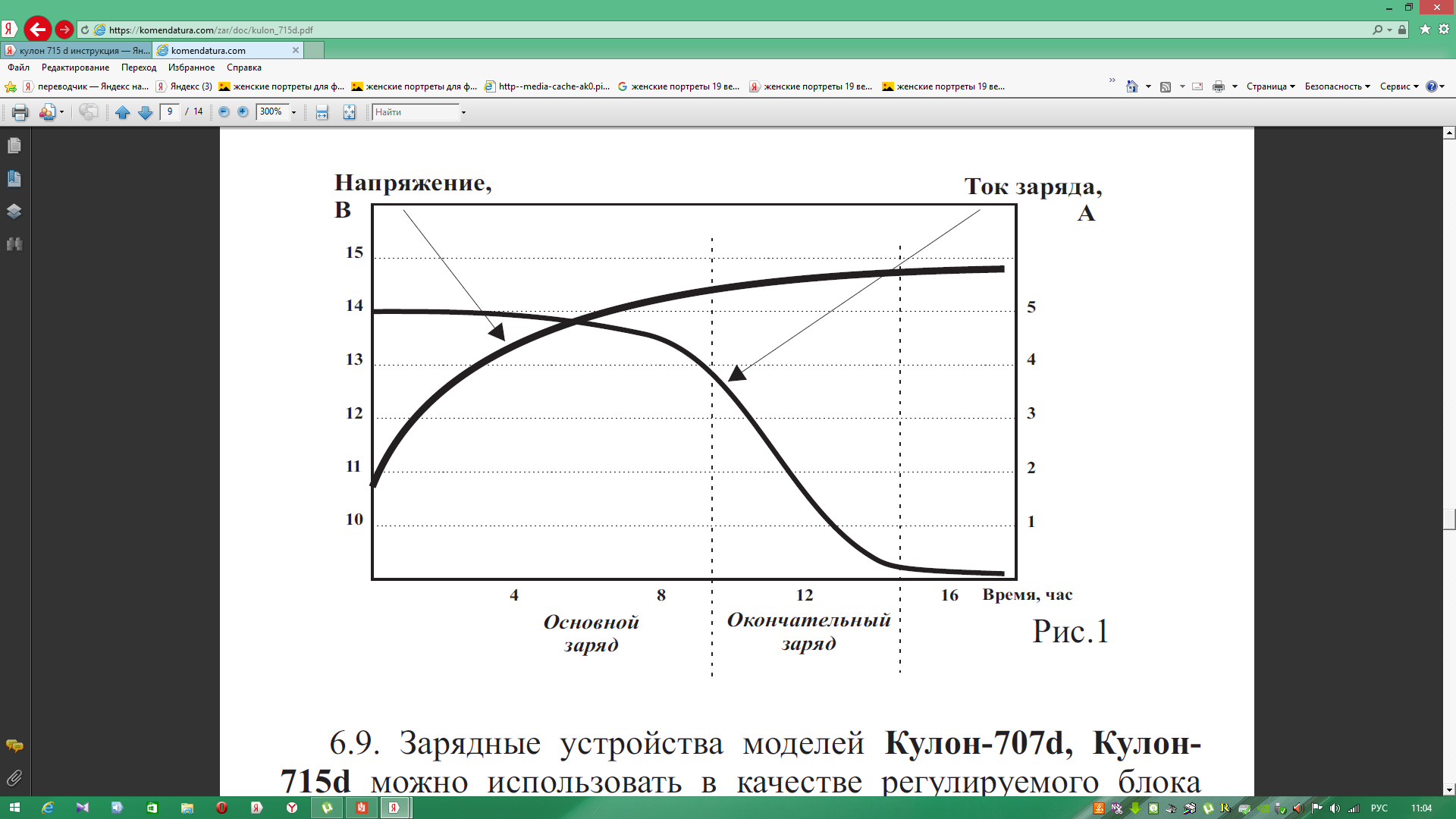

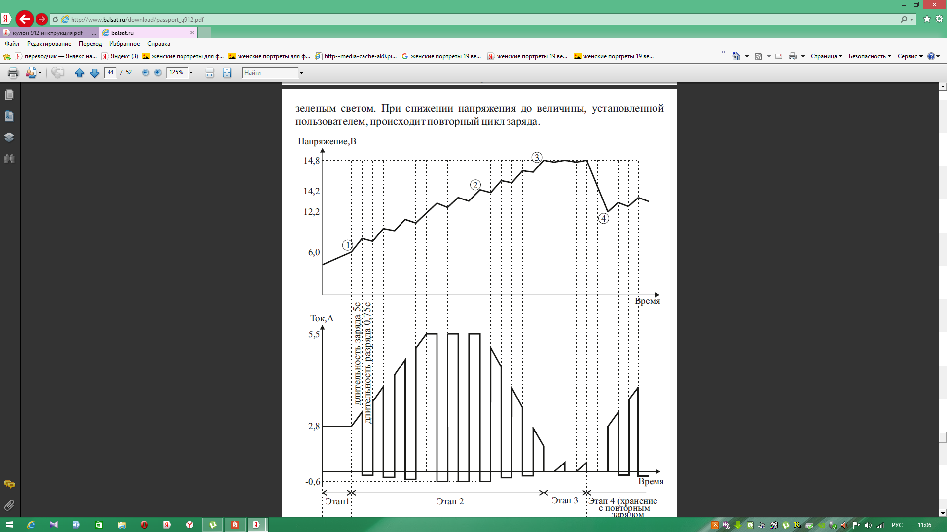

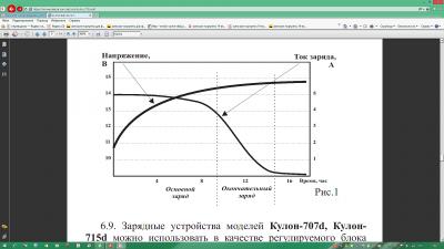

Цитата: kuznechov119m от 26 Фев. 2017 в 10:23
В наличии Кулон 715 D  , даже когда 5 А  выставляю ток заряда (больше не ставил) , прибор прилично нагревается , если установить 15А не понятно как долго проживёт , куллер в задней стенке ни о чём , единственное много шума создаёт  , 912 -ый скорее всего на базе 715-го  , добавлена разрядка и связь по вафле
У Вас видимо упрощенное понимание что на базе чего делается... они все Кулон
912 , Кулон 715 сделаны на базе электронных компонентов ... как и ЗУС - это всех их "роднит".
Если у Вас закончилась гарантия, то Вам скорее всего надо проверить насколько хорошо происходит отвод тепла от силовых элементов , возможно там плохой контакт с радиаторами. Не нравится вентилятор.... замените на больший размер, некоторые энтузиасты это делают в Кулоне 912.
У меня при разряде током 3 А  Кулоном 912... когда энергия разряда вся идет на тепло  ( наверное режим с самой высокой температурой внутри корпуса) температура не поднималась  на сколько помню более 40 градусов.
Посмотрите разницу в режимах заряда....причем на Кулоне 912 возможно появятся новые прошивки и с щадящим импульсным режимом ( сейчас это можно реализовать за счет импульсного блока питания .... который имеется в функциях Кулона 912)

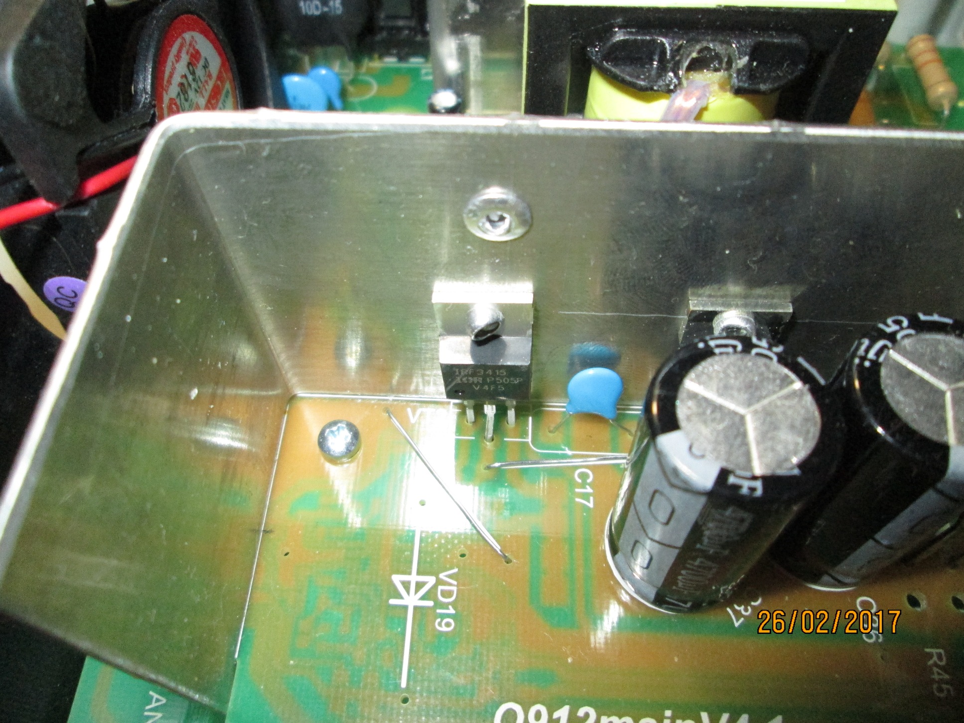

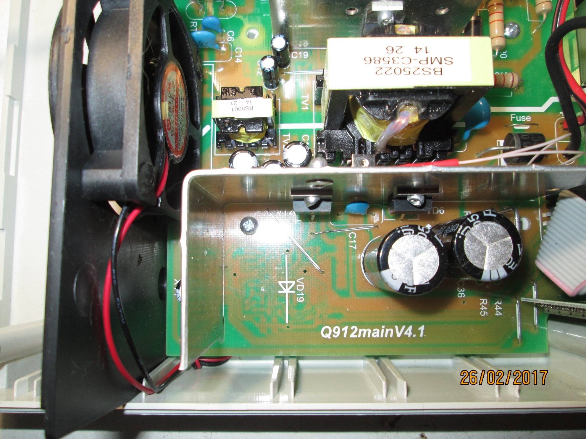

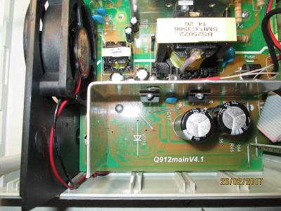

Цитата: Alek-3aaa от 26 Фев. 2017 в 10:49
Надо проверить насколько хорошо происходит отвод тепла от силовых элементов , возможно там плохой контакт с радиаторами.
Во всех, без исключения Кулонах-912, полевики посажены на пластиночку толщиной 1 мм и закреплены заклепками. При этом организация потоков воздуха внутри корпуса вообще замечательна - обдув с одной стороны пластины и организацией мертвой зоны с другой.  Как же он не будет умирать через несколько месяцев эксплуатации? Ведь в режиме разряда на полевике надо рассеивать до 36 Вт тепловой мощности.
ЦитироватьНекоторые энтузиасты это делают в Кулоне 912.
А что еще остается делать. Если не доработать, то Кулон-912 "кукарекать" будет регулярно. На трубе видео по доработке Кулонов как гуано за баней.

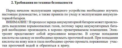

Цитата: Alek-3aaa от 25 Фев. 2017 в 23:46
Теперь обратимся к Кулону 912.... провода можно сделать хоть 10 м , в Кулоне 912 присутствует калибровка в зависимости от длины проводов , чтобы он правильно измерял напряжение , если купить дополнительные провода от Optimate 6 , то можно заряжать на расстоянии 6, 6 м . Напряжение выставить 14,2-14,4 В  процесс заряда будет происходить также безопасно. но эти параметры надо будет  удобно установить с помощью  смартфона по Wi-Fi  . При данном напряжении электролиз настолько минимальный ,что безопасность обеспечивается  хорошая.
Зарядное устройство может применяться до -20 градусов (правда тут нет автоматической компенсации), т.е. опять в холодном гараже зимой его можно применять.  Гарантия РЕАЛЬНАЯ ( сам убедился сначала мне было продано изделие из старой партии , работало хорошо , но вентилятора был шумный , написал ... без вопросов направили новое, а старое ЗУ я потом возвратил .... вот такое доверие к своим покупателям)
А теперь обратимся к инструкции Кулон-912:
Можно ли считать подкапотное пространство современного автомобиля, стоЯщего на стоянке хорошо проветриваемым? С учётом того, что в процессе заряда выделяется взровоопасная смесь, лично я заряжать таким ЗУ прямо на авто не рискну..
Яков93
#159
В процессе заряда любым зарядным (хоть Кулоном, хоть Орионом, хоть ЗУСом) выделяется взрывоопасная смесь водорода с кислородом. Поэтому (ПМСМ) ни один ответственный производитель ЗУ не рискнет написать в своей инструкции, что его ЗУ можно заряжать прямо под капотом авто в непосредственной близости к АКБ и без вентиляции. Все предупреждают, что это дело опасное, потому что понимают - в случае чего пользователи могут засудить если производитель не перечислил всех возможных опасностей и так не ограничил свою ответственность.
Если производитель об опасностях не предупреждает не обязательно его устройство безопасно. Просто вполне может быть, что ему глубоко плевать на сгоревшие машины и гаражи, он просто не боится судебного преследования, т.к. гаражных производителей не преследуют.
Что касается меня, то я не рискую под капотом заряжать ЗУСом, т.к. аппарат уж больно нежный начиная с корпуса и заканчивая требованиями к температуре эксплуатации и напряжениями питания. Кроме того не сильно удобно располагать ЗУС подальше от АКБ из-за  коротеньких проводочков, да еще и надо к штатным клеммам авто приделывать маленькие клеммы для разъемов ЗУСа. А с учетом того, что судя по отзывам ЗУС может еще и бахнуть (пусть из-за небольшого колебания напряжения в сети) располагать его рядом с АКБ это насколько надо не любить свою машину.
Для целей зарядки на машине использую Кулон 912, он во всех смыслах покрепче, а вот чтобы ЗУСом "побаловать" снимаю АКБ и тащу в отапливаемый гараж.
