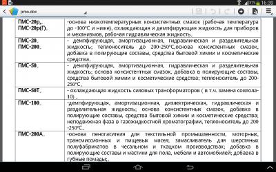

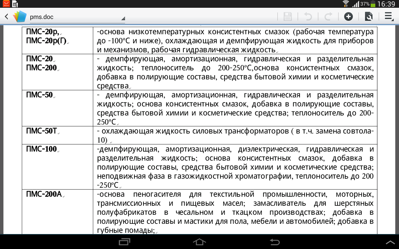

А не жидковата пяторочка ?
Будет как водичка внизу трепыхаться.
В трансформаторы, вроде, -50т "сыплют"
:bw:
SF8. B1-Р600 с ЛЖФ15S-19.5АЧ.
Мы на карте.BR, Dmitry.
krym2016
ну тогда  пмс 10.
Нам то вязкость наоборот не к чему,только лишнее сопративление.
Есть ещё веретёнка и-5,она тоже очень жидкая,но её в редукторник с пластмасовыми шестернями наверное нильзя.

 Гугл пишет что оно гуше чем литол,много его не зальёшь.
Для смазки тут без вопрос чем гуще тем лучьше,но нам для охлаждения,больше надо.

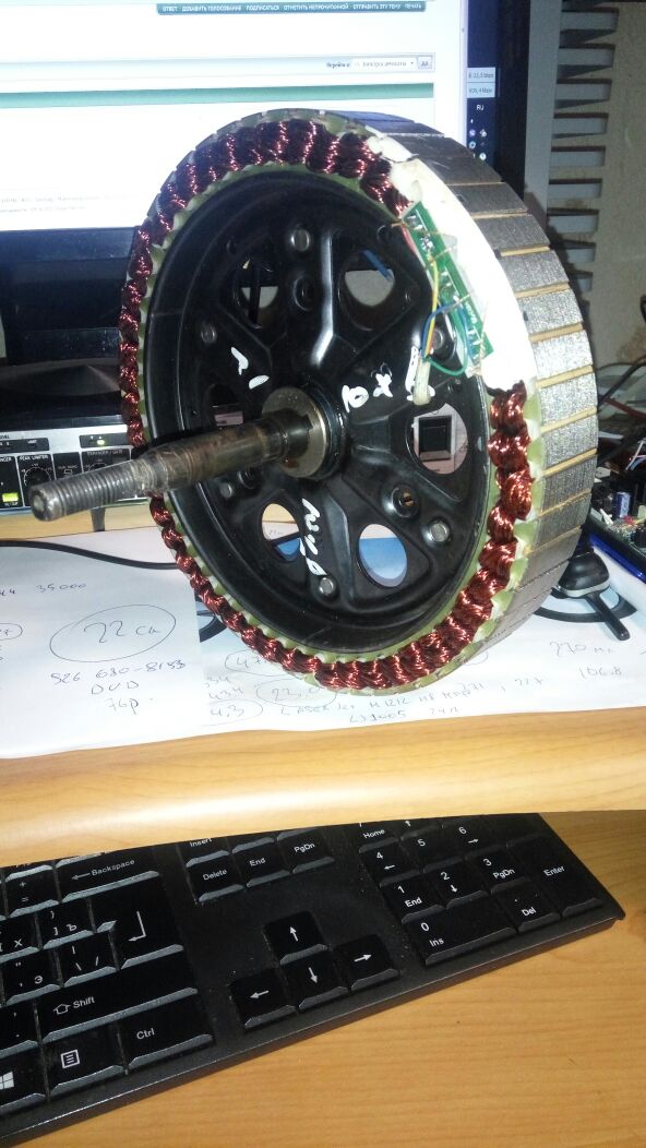

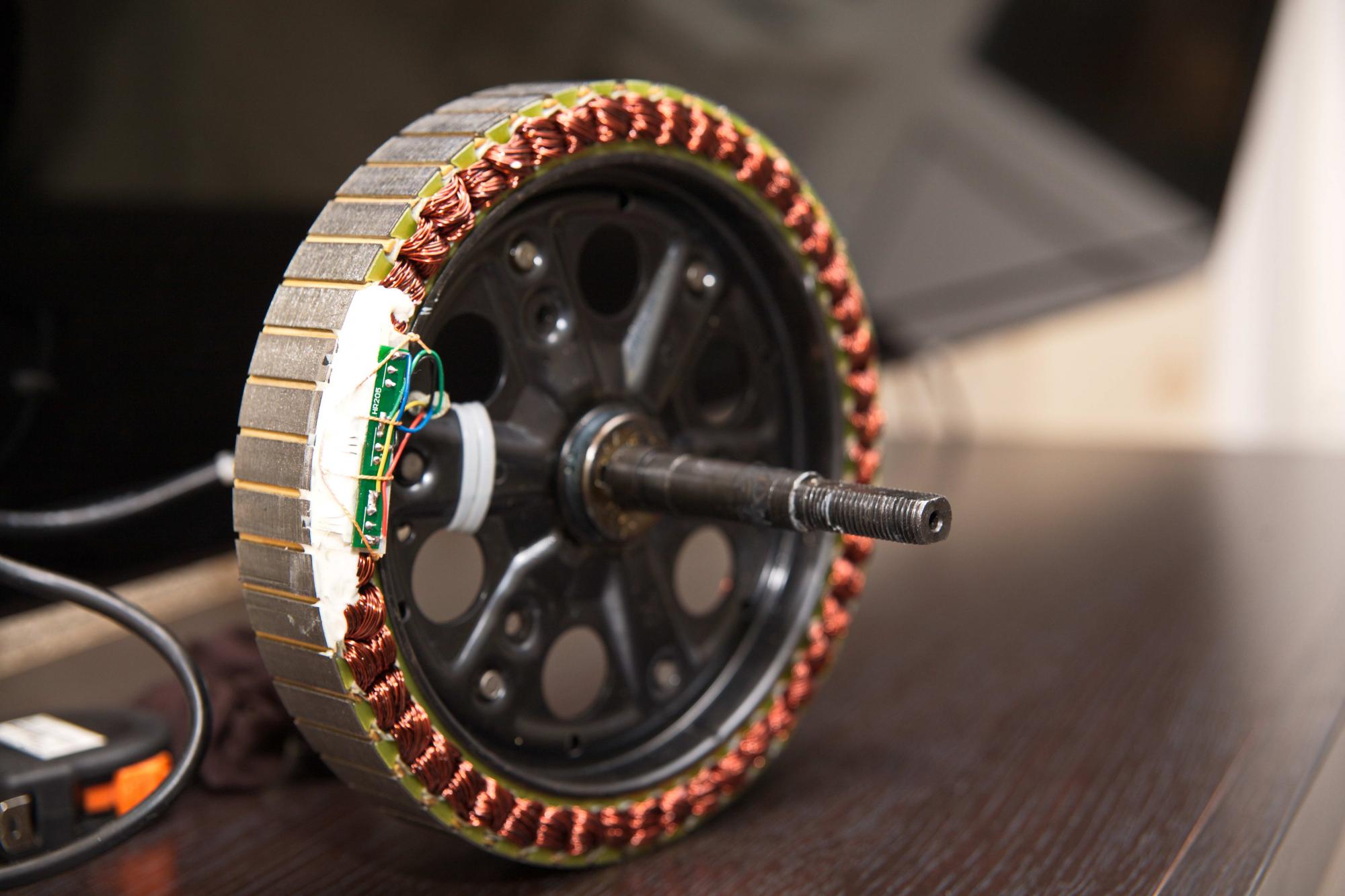

Как эту ось вынуть??
АндрейS
#122
Попробуйте трехлапый съемник для подшипников.
Продаются в автомагазинах и бывают разного размера.
Зажимаем конец оси, из которого выходит провод в тисках, на противоположный конец оси ставим съемник (центр съемника это типа винта с выступом на конце, упирающимся, ложащимся в выемку оси), лапами съемника обхватываем статор (в этом моторе можно попровать просунуть лапы сьемника через отверстия статора), а далее ключем начинаем поворачивать винт  и так начинаем выпресовывать статор.
Только смотрите, лапами сьемника не повредите обмотки статора.
Вот ссылка на пример съемника.http://m.vseinstrumenti.ru/avtogarazhnoe_oborudovanie/semniki/podshipnikov/
Примерно так.
А еще учтите, что провода в оси мк могут не пережить такой операции.
Ибо если они плотно сидят в оси, то могут порваться.
Кулибин
Да какой там съёмник. Я 10 тонн давил прессом, на максимуме!! Хоть бы хны. Съёмник бы лопнул сразу.
ReSharVladimir
Там с одной из сторон должна быть стопорная шайба. Если она уже снята, то можно взять кусок трубы соотв.размера, упереть в статор и гайкой на оси МК, наворачивая ее на ось, выпрессовать. Там ось на шплинтовой посадке обычно ставится.
Добавлено 02 Мар 2017 в 19:39
Фигасе! Что ж там ее держит-то? Может, в другую сторону выпрессовывать надо?
http://elsamokat.narod.ru/
Кулибин
Да нет. В другую сторону там на оборот клин на расширение.
Добавлено 02 Март 2017 в 19:45
И стопорки нет. Может там заварена стопорка... Там сварка есть. На заводе бы узнать как его собирают.
