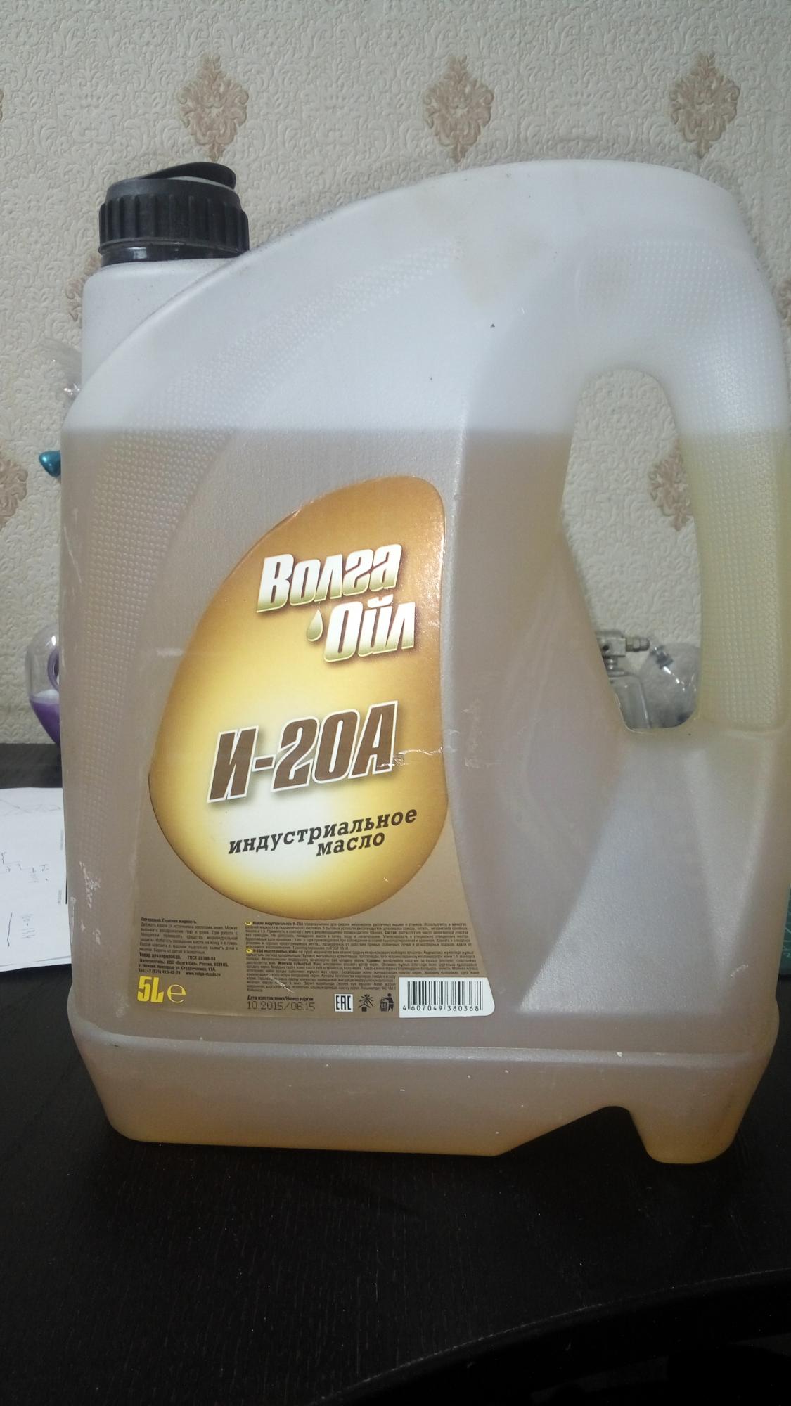

[user]august33[/user], Самый главный ньюанс,забыл спросить какое масло заливали в мотор,если не секрет.
august33
вообще заливал по совету [user]Кулибин[/user], но он мне не говорил насчёт какое именно масло, поэтому я залил какую-то дорогую синтетику, по-моему ZIC 5W-40.
а позже увидел что Кулибин писал, лучше всего индустриальное лить...так что х/з...поживём увидим, отвалится что-нить или нет)))))
Кулибин
Сливай срочно синтетику, срочно. Там дохрена присадок, ксилот, моющих мотор. Магниты могут поотлетать и возможно лак размягчить.
Вот нейтральное. Лей сколько хочешь. Смени поскорее и промой всё этим маслом.
Продаётся как промывка мотора в любых почти автозапчастях. в Москве продаётся в Руси.
Можно И-40 оно чуть гуще.
