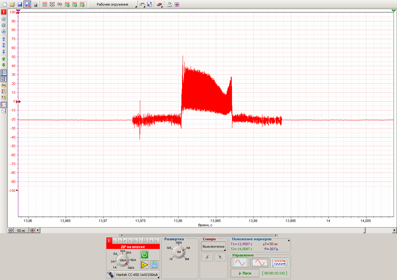

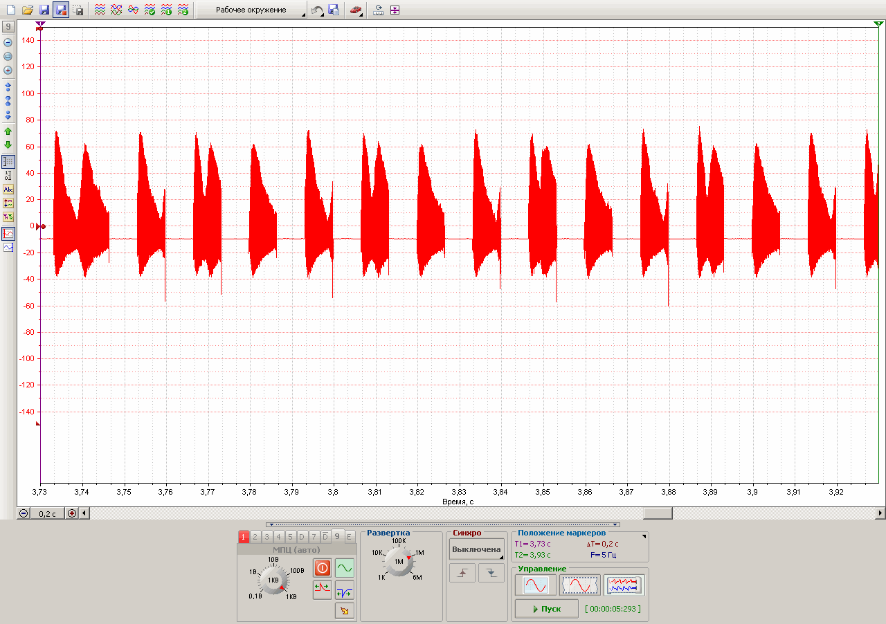

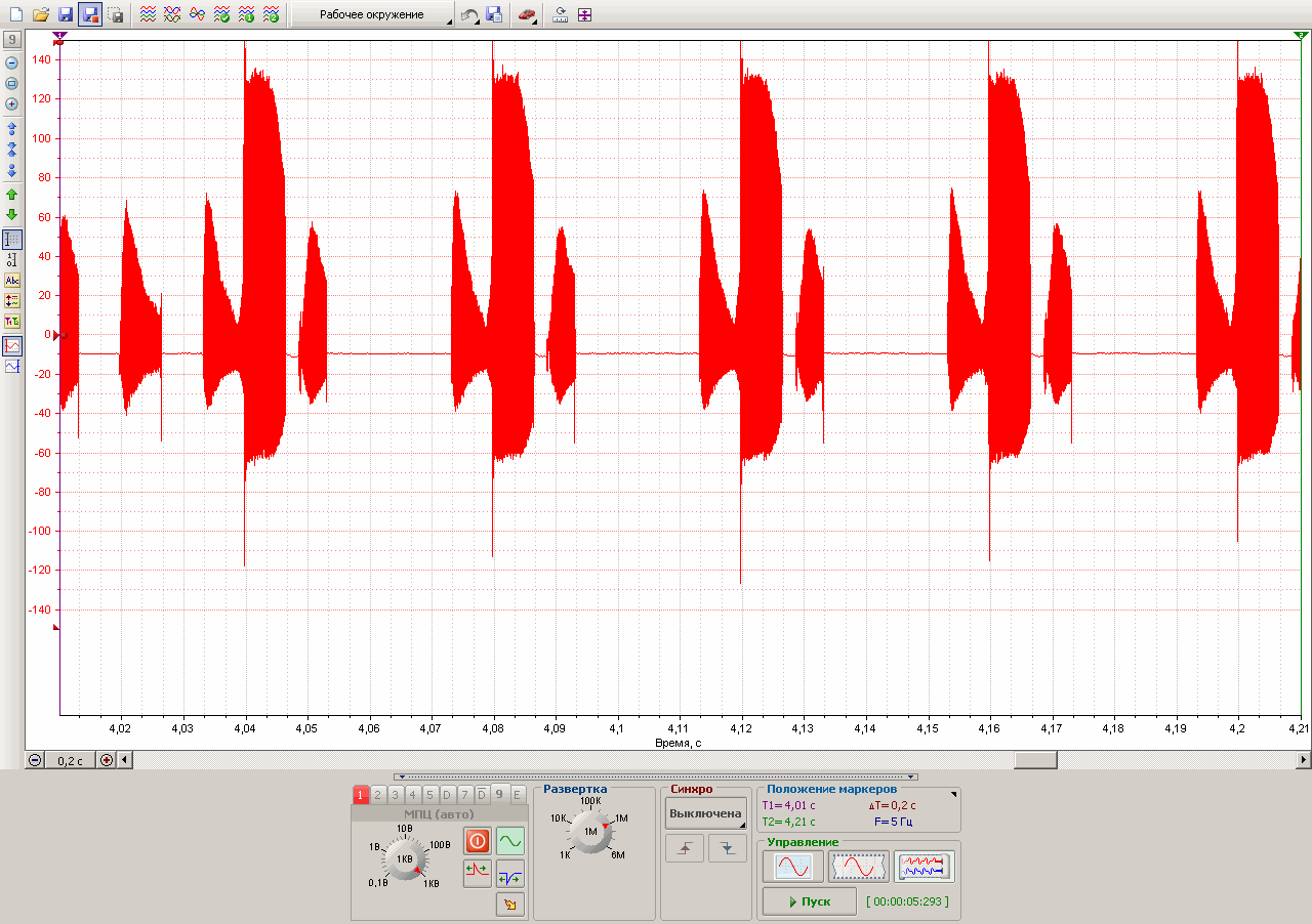

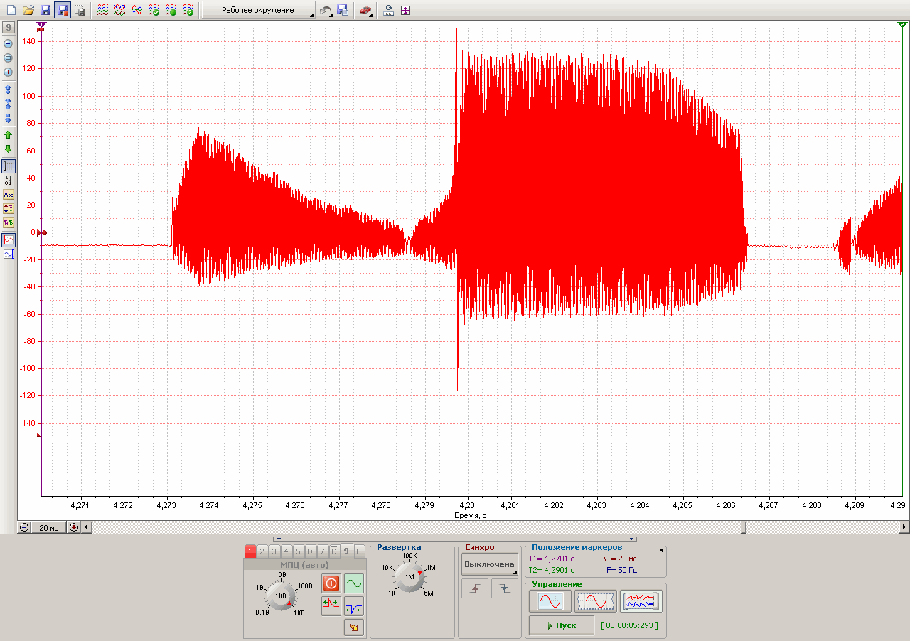

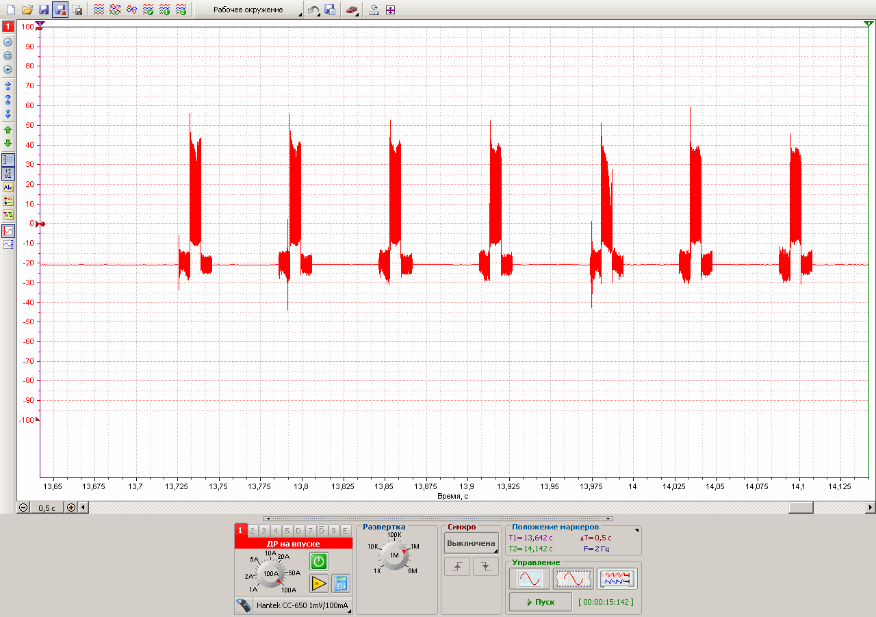

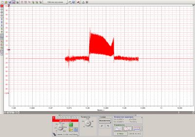

вот еще Hantek сс650 наснимал

[user]tj™[/user], а что за показатель по вертикальной оси?
tj™
ЗУС7/ЗУС5/ЗУС4/Вымпел/BL1204/Бережок7/Бережок40
elektrik897
Цитата: tj™ от 01 Март 2017 в 16:31
Амперы
Как измеряли ток? На шунте, включенном последовательно или исток-сток Q10? Ток заряда не может иметь отрицательное значение.
tj™
я же говорил Hantek CC650
elektrik897
#79
Если это клещи амперметр, тогда да, осциллограммах выбросы будут и в + и -. Земля амперметра, при таком измерении
не привязана в земле ЗУ.

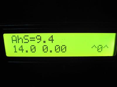

итак вчера после разряда сняв 15Ач
сразу же перешел в заряд на режиме стд 60.
пока был на работе успел залить 5Ач , а дальше я ушел и оставил его с самим собой на едине.
итого прошло 17часов.
сразу после разряда электролит был мутноватый с коричневым оттенком.
сейчас электролит чистый прозрачный. напряжение на клеммах акб в паузах около 14 ... при импульсах поднимается до 14.3-14.4.
переключил в режим стд20
счетчик залитого заставляет задуматься.
слил 15 ......... а залил
AlexAi
[user]tj™[/user], это в5. Не раз уже писали про подсчёт залитого.
Nikola100+, KS18XL, inmo v8.
tj™
я чот видимо пропустил. ну и ладно.
baton45
Ну да как всегда, и многие будут спотыкаться об этот камень  лет 5.

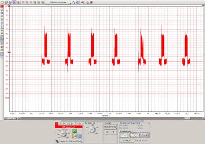

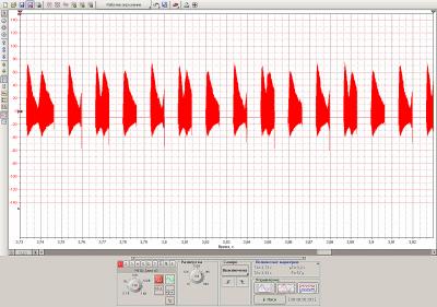

tj™
а это осцилки в режиме стд20
Это еще одна НАНО технология от сороки , "заливается" в  АКБ меньше , чем "сливается" , такой вот аппарат .что энергию берет из воздуха .... вообщем  вечный двигатель сорока уже "изобрел".
