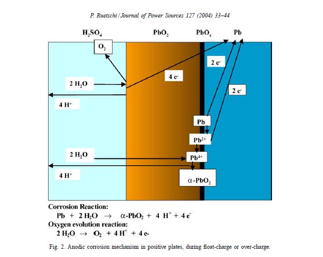

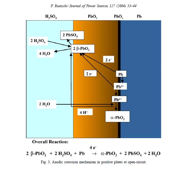

Дм.
Цитата: UDAV от 11 Март 2017 в 15:11
Окисление свинца решеток всегда связано с одним событием - с перезарядом (хроническим).
Это еще один ЖИРНЫЙ намек  "откуда берется кислород".
Подписи под рисунками посмотрите:
Paul Ruetschi "Aging mechanisms and service life of lead–acid batteries"
Journal of Power Sources 127 (2004) 33–44

[user]Дм.[/user],  спрошу попроще.    Улавливаете ли вы причинно-следственную взаимосвязь между двумя событиями -  перезарядом и  превращением решеток плюсов в труху?
