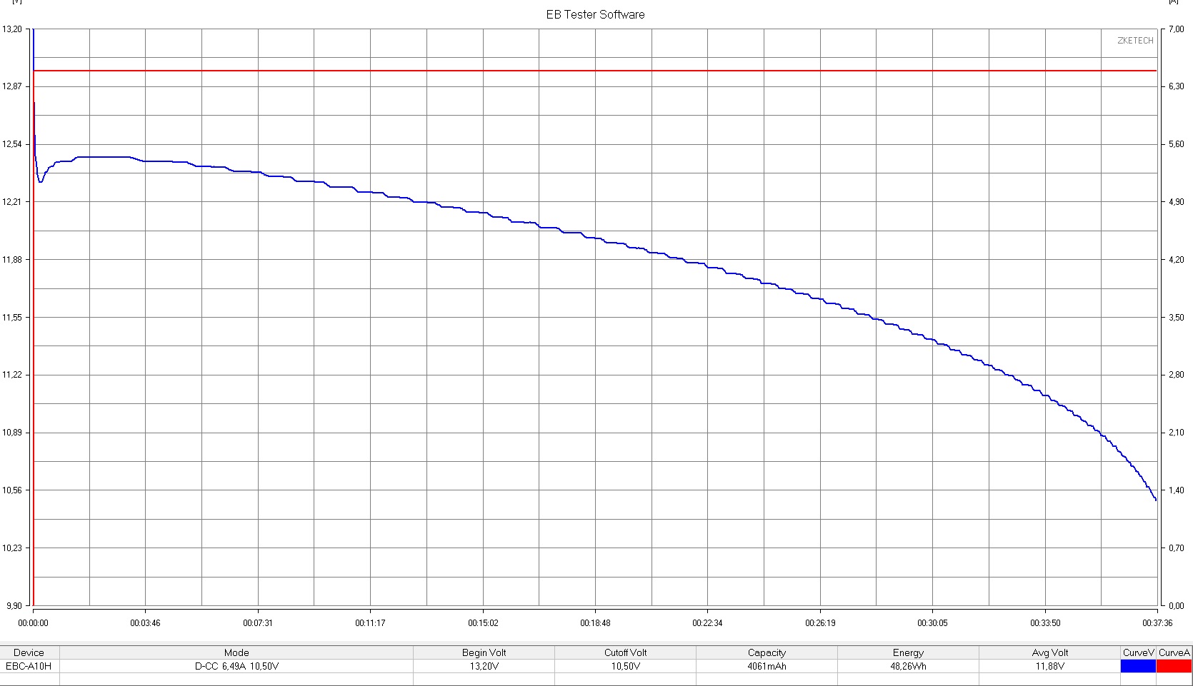

В кратце - получил я на работу 3шт BL1204 и один экземпляр BL1215М.
BL1204 пришли той же ревизии точно так же отсутствует один резистор в высоковольтной части, баг сброса программы при кратковременном отключении света исправлен, в остальном изменений нет.
Чуть подробнее о BL1215М  отпишусь позже в соответствующей теме https://electrotransport.ru/index.php?msg=1247322
При помощи бл1204 на работе восстановил пару мелких акб 5ач Long WP5-12SHR 2014г результат теста одного из них 30минутным разрядом 124.53% от номинала.
До определённого состояния можно восстановить любым ЗУ .
Ничего удивительного не наблюдаю .

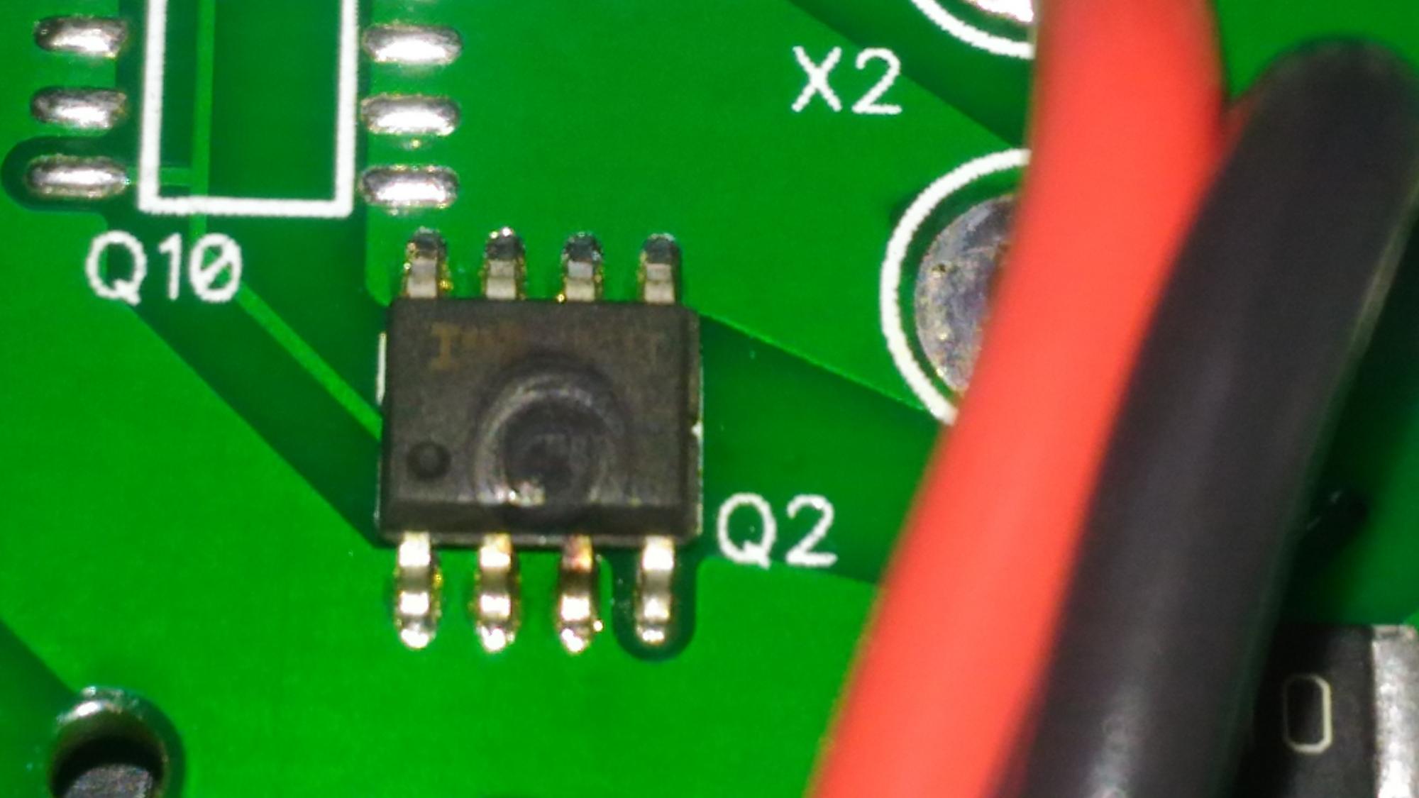

Вышло из строя одно из 4х з.у. BL1204, причина выхода - з.у. включенное в сеть находясь в дежурном режиме поимело касание минусовым крокодилом полки металлического шкафа в котором производился заряд акб, при этом сам шкаф естественно заземлён.
Причина на мой взгляд в отсутствии запаса по напряжению мосфета на выходе выполняющего роль ключа, он рассчитан всего на 30в. Между заземлённой полкой и минусовой клеммой включенного в сеть з.у. напряжение может достигать 120в.
И тут как в поговорке - предупреждён значит вооружен - [b-b]избегайте подобных ситуаций, а именно касание минусовой клеммы з.у. заземлённых или занулённых конструкций или устройств[/b-b] иначе вас ждёт та же участь.
Варианты замены для мосфета в случае выхода из строя:
IRF8742 - один на любое посадочное место - 0,005 Ом 40вольт
IRF8755 - два штуки параллельно на оба посадочных места - 0,0094 Ом 60вольт
