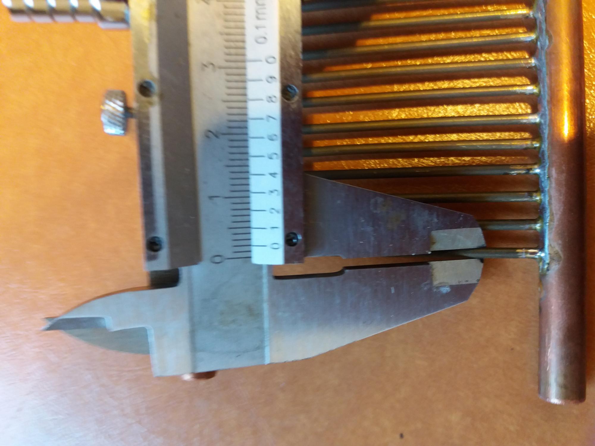

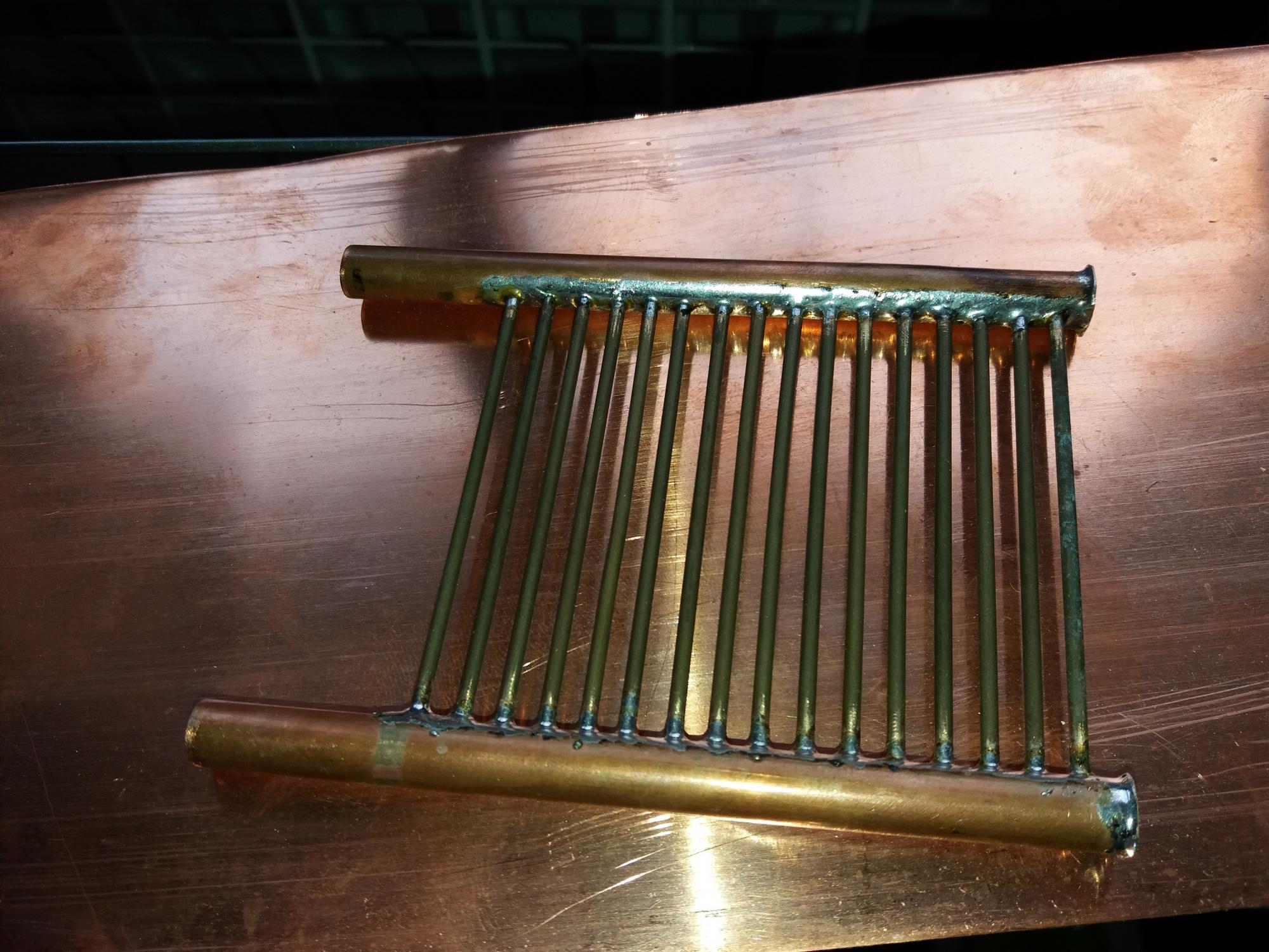

[user]max_x_20[/user], если к тестируемой системе есть возможность подключить и продувать вентилятором этот
радиатор, имхо, будет лучше чем кубик. Только воду подавать и отводить надо по диагонали, а не как сделано - только слева согласно фотке. Это не есть правильно, однозначно. Какой наружный диаметр у тоненьких, по фотке не понять, 6мм ?

[user]inetchik[/user], теоретически это так, но на практике обсолютно все тонкие трубки были одинакого горячими в момент испытания этого радиатора.. наверное из за того что все таки внутр диаметр тонких трубок в сумме меньше, поэтому давление на входе распределяет поток на все трубки.. внешн диаметр трубок 2мм

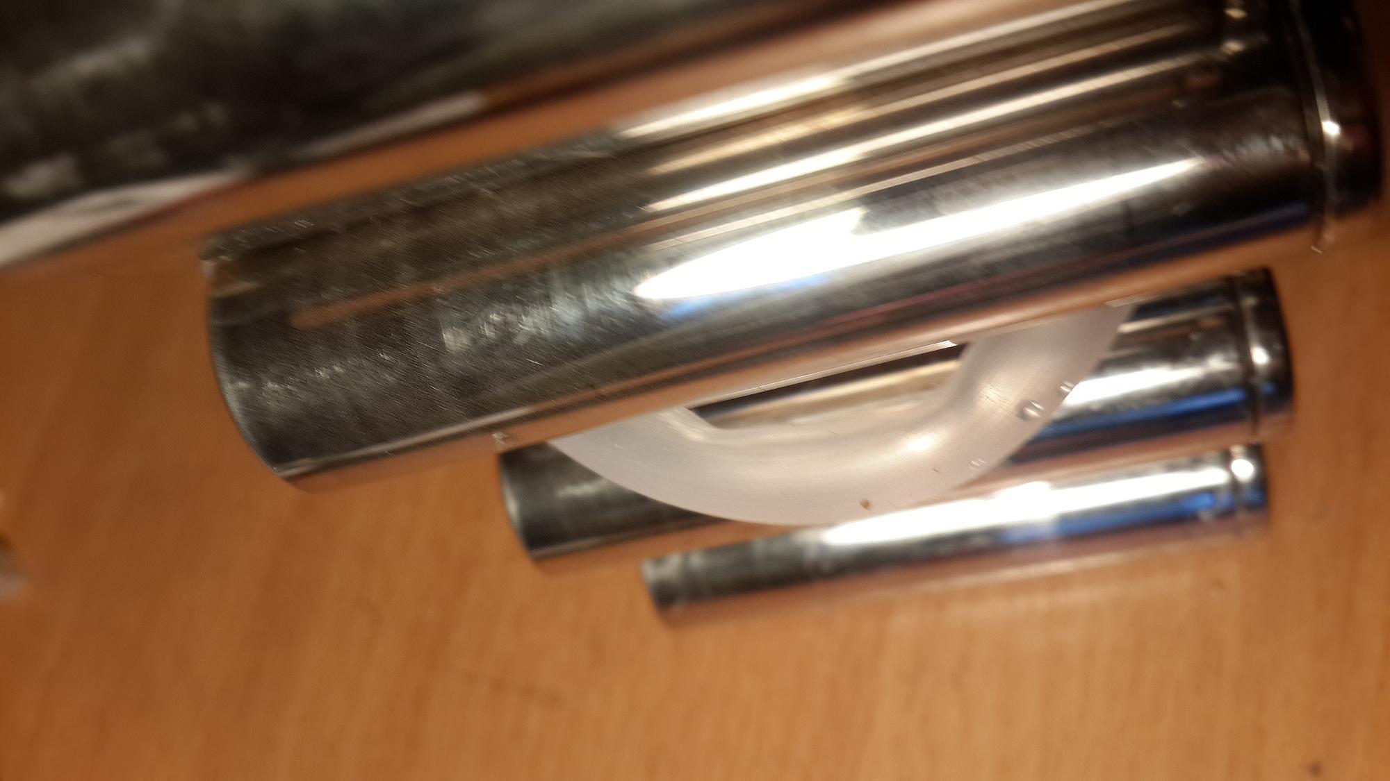

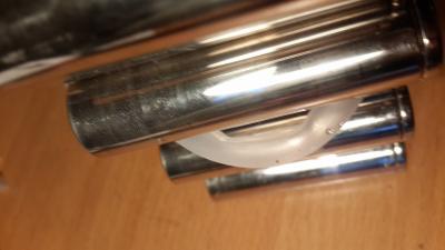

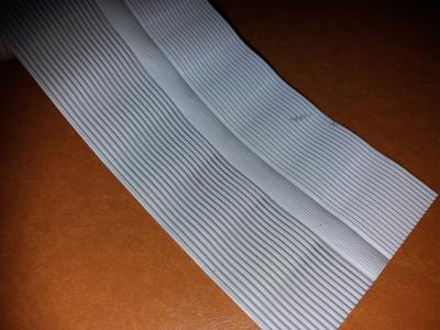

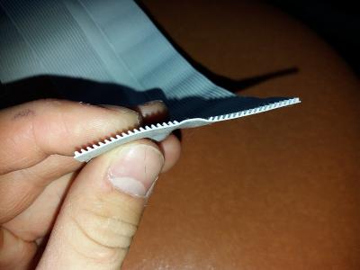

Вот тесловская проклвдка из терморезины

Внешний диамер тонких трубок, что на фотке, 2мм ? %-)
Ювелир, однако. :-)
Может внутренний ?
Забавная резинка.

Судя по размерам с фотки, он под вентилятор
Этот радиатор должен раза в два лучше отдавать тепло при продуве, чем через кубик гонять.
Тестировалась с ним система ?

[user]inetchik[/user], да, под вентилятор, нет еще не тестировал, все впереди)

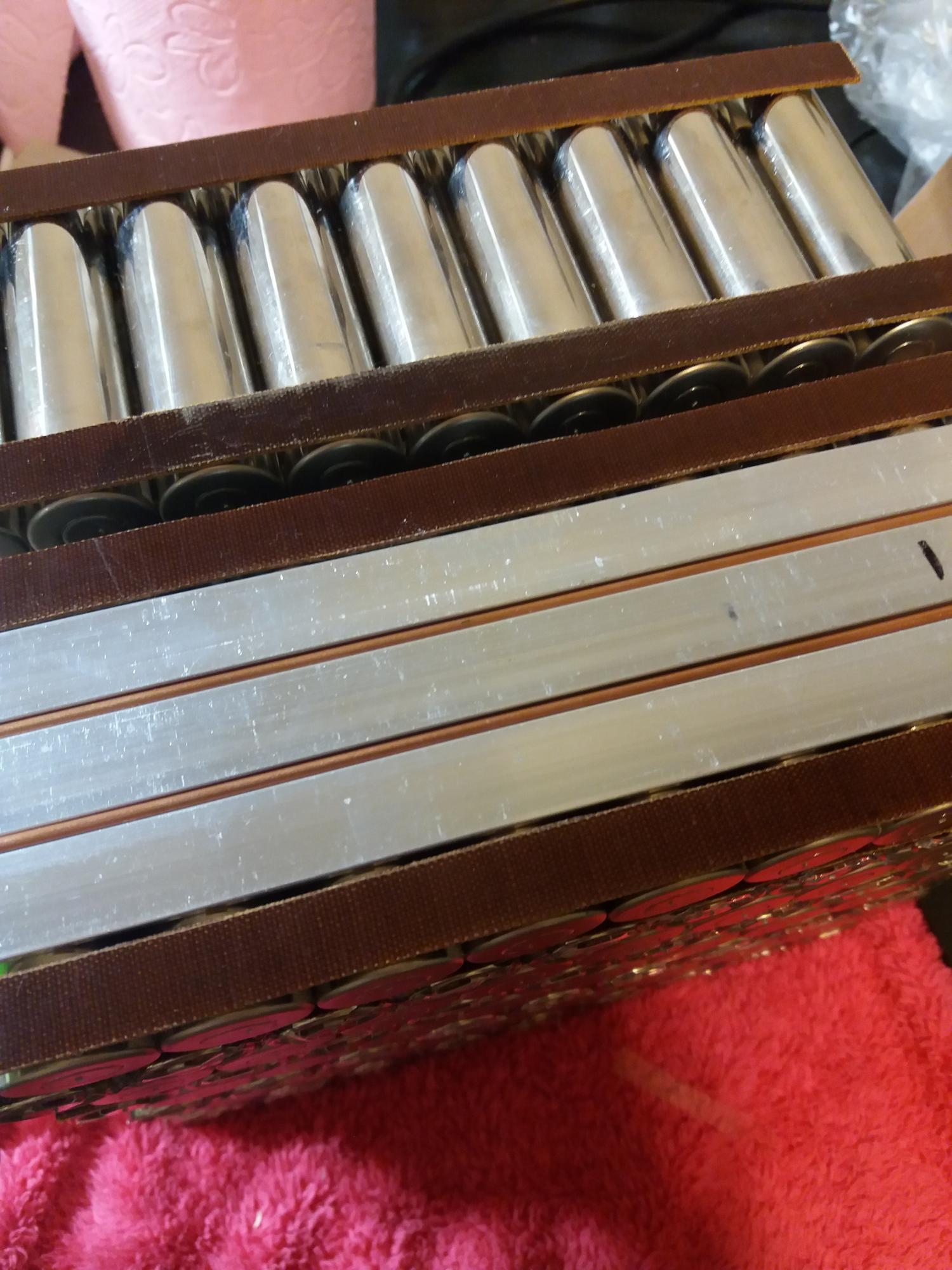

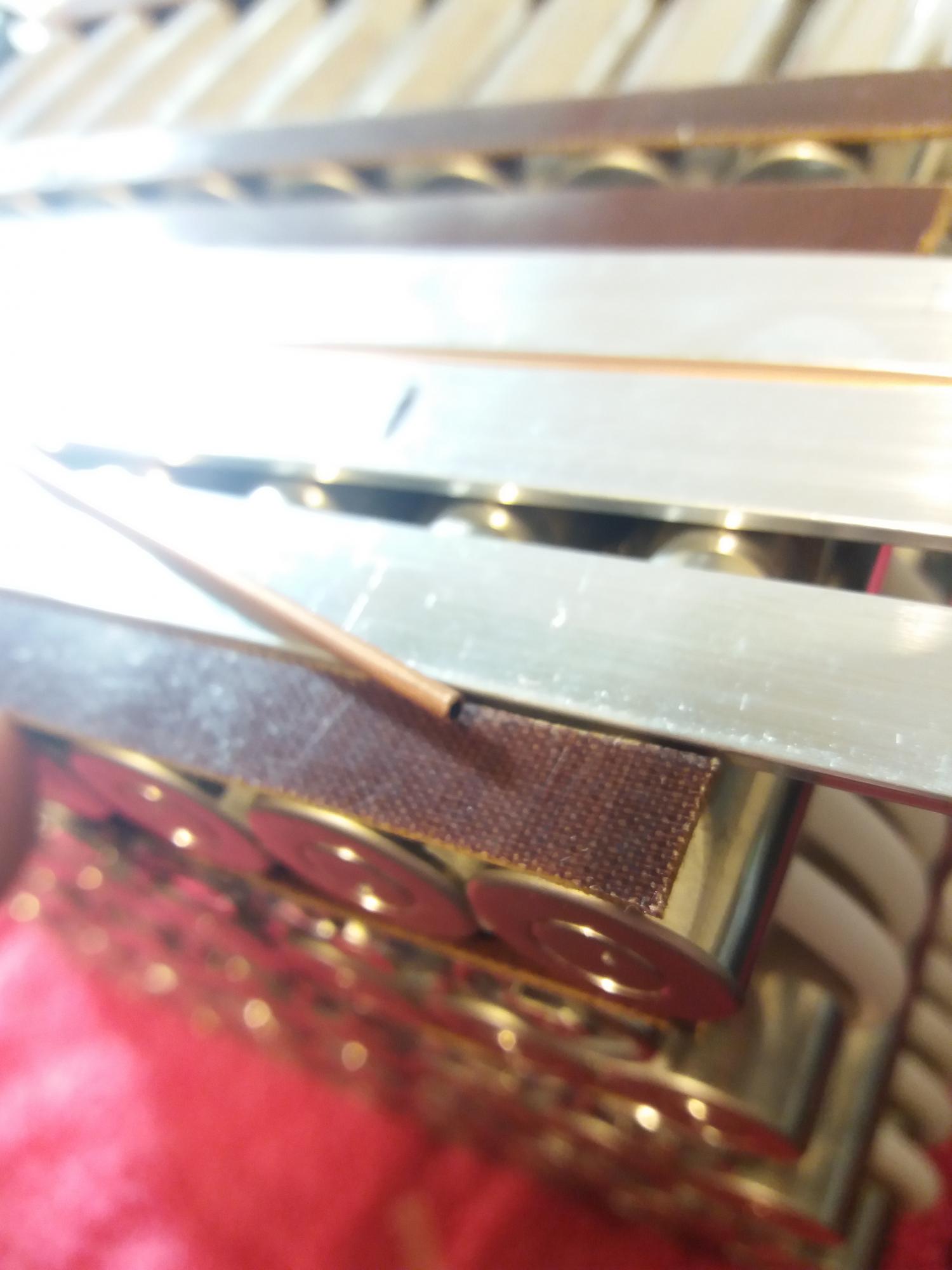

Всем привет. Начинаю делать улучшенную систему охлаждения, с использованием меди и алюминия вместо силиконовых трубок..

аркан
   Раз пошла такая пьянка ( медные трубки, алюминиевые шины), может взять емкость герметичную, туда батарею и прокачивать масло? Лучше по коэф. Теплоотдачи и не придумаешь- будет использоваться вся поверхность ячеек.

аркан
Тогда может взять трубку большего диаметра , чем сейчас используется и прокатать ее в плоскую, чтобы небольшой зазор внутри остался, и площадь контакта повысится из точи в линию.
