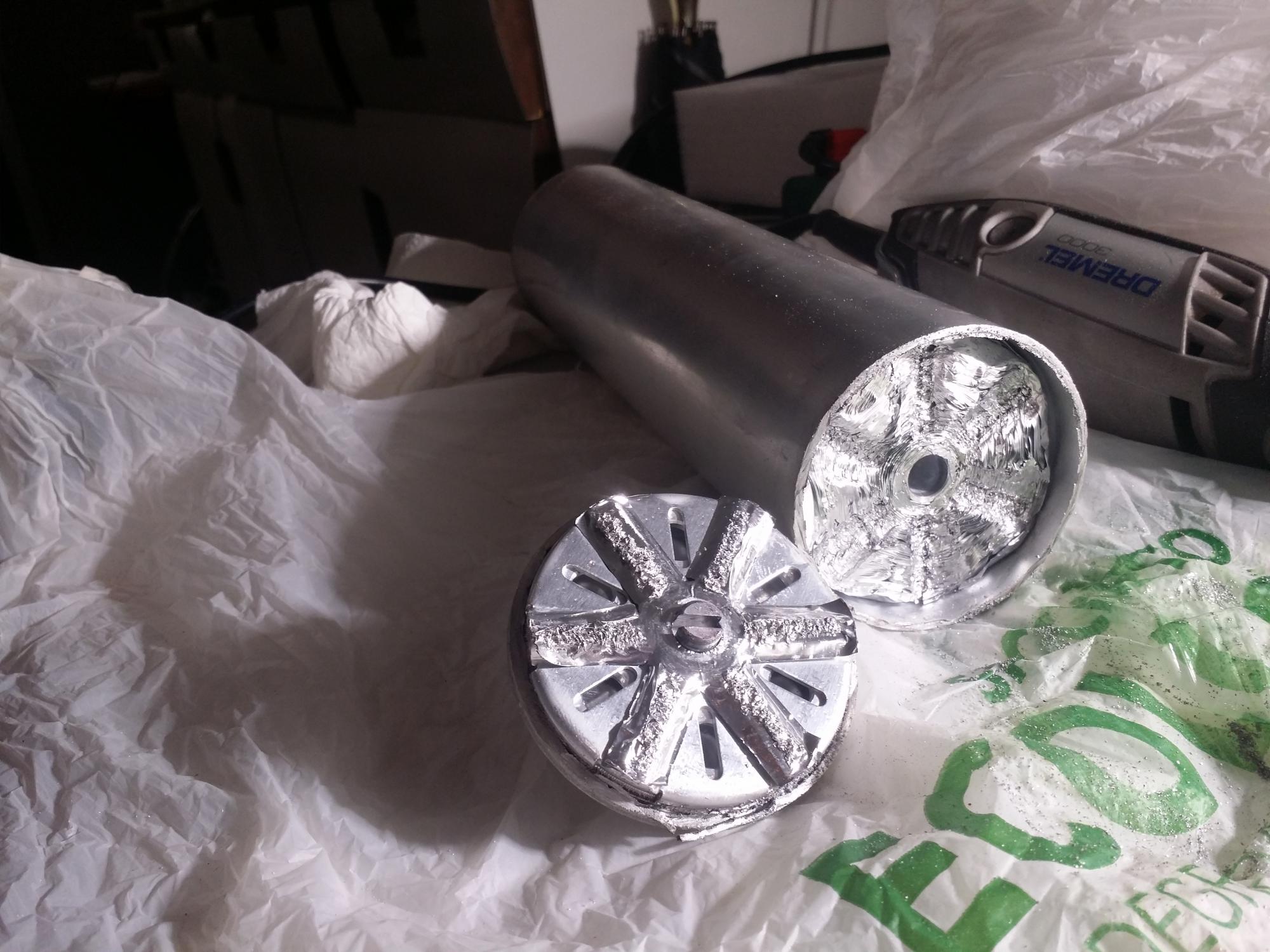

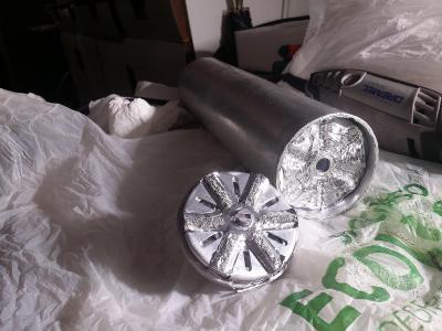

Имею в наличии 4 фугаса 30 Ач с постукивающим при тряске внутренним содержимым. По совету многоуважаемого  takhir  решил попробовать восстановить их следующим способом: со стороны минусовой клеммы просверлить 4 отверстия до накопительного элемента и придавить элемент через резьбу алюминиевой шпилькой(с резьбой тоже). Может еще есть варианты?
Tymmmi
[user]ahfanil[/user], выбросить от греха подальше..
xeus
1) Разборка - Зря, электролит летучий, обратно в бутылку не вернешь - элемент на выброс.
2) Загонять клин в ячейку - самоубийство, можно замкнуть пластины, вызвать КЗ и нагрев.
Либо раньше, либо позже.
Ячейку лучше отдать на кафедру элктрохимических технологий для изучения.
ahfanil
Во первых, разбирать фугас не планирую. Сверлить и нарезать резьбу буду аккуратно только в клемме (там площадь большая). Заверну 4 шпильки большого диаметра (10-12 мм), давление не будет большим на элемент. Лучше уж попытаться, чем просто выбросить.
911
Потом сообщите о результатах "лечения".
ahfanil
Цитата: 911 от 07 Май 2019 в 07:54Потом сообщите о результатах "лечения".
Конечно сообщу.
takhir
Думаю что попробовать стоит.Я использовал 4 железных винта диаметром 4 мм.2 из них фольгу проткнули. И тем не менее около 20 ампер держит. Учитывая, что корпус банки распилен, то тоже хороший результат. Использую пока впаралель к свинцу. Соло свинец умирал на второй день с постоянно включенным регистратором. Теперь хоть неделю и всё ок.
