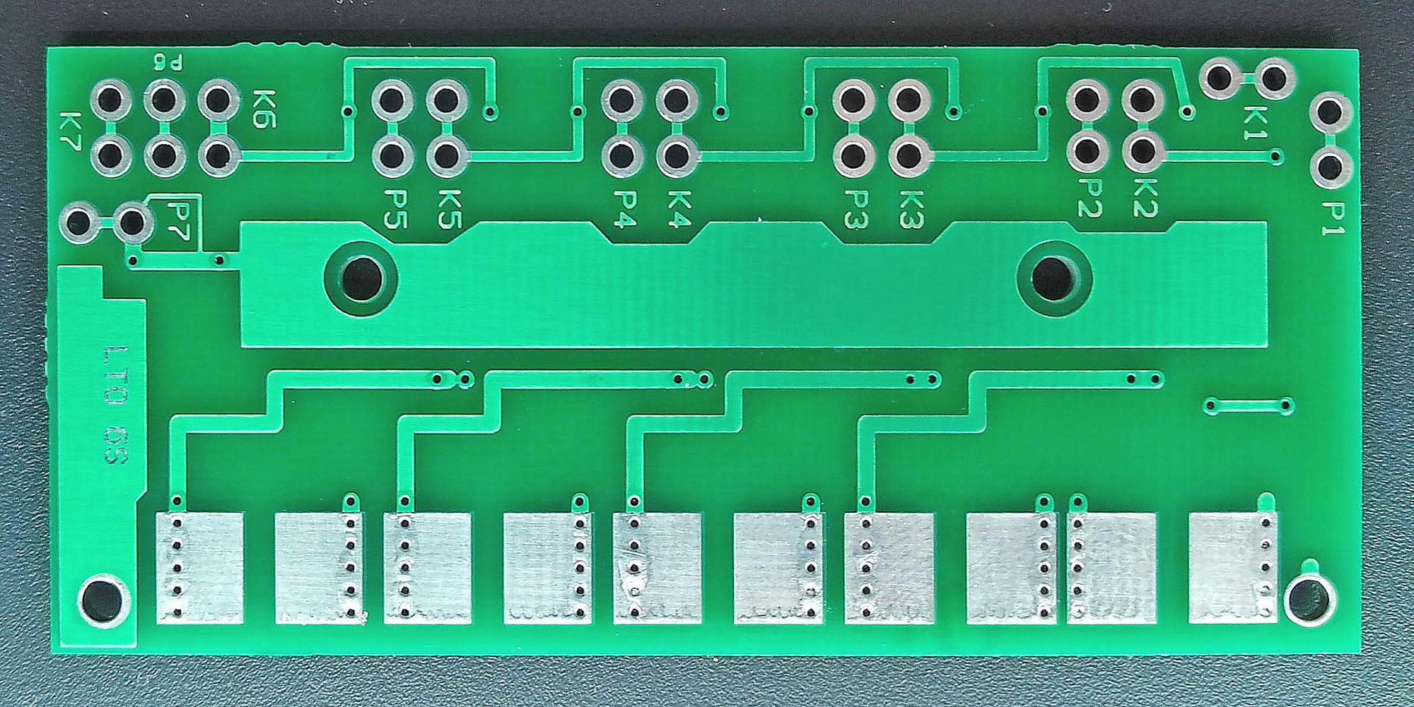

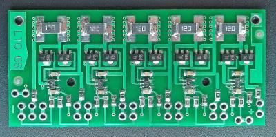

Добрый день!
Простой балансир переделал немного.
Теперь он выглядит так:
Размеры 75х35х3.5.  Точность регулирования в каждом канале +- 0.1%.
Себестоимость примерно 700 р при заказе деталей на Али и 990 р при использовании
точных деталей из магазинов РФ.
Думал сделать небольшую партию на продажу, но мне проще не продать, а подарить.
Если кто серьёзно намерен сделать титанатную батарею 6S, но имеет проблемы с пайкой, может опубликовать
свою конструкцию здесь на форуме, сообщить мне в личку адрес и получить в подарок, совершенно бесплатно, балансир.
Естественно, за пересылку своего балансира придётся заплатить по расценкам почты РФ.
Пока у меня есть три готовые платы.
Развитие проекта будет зависеть от бурности интереса и т.п.
Титанат рулит!

Добрый день!
На всякий случай привожу схему подключения нового балансира к батарее.
А вот так, двумя балансирами, можно "обслужить" 11S батарею.
