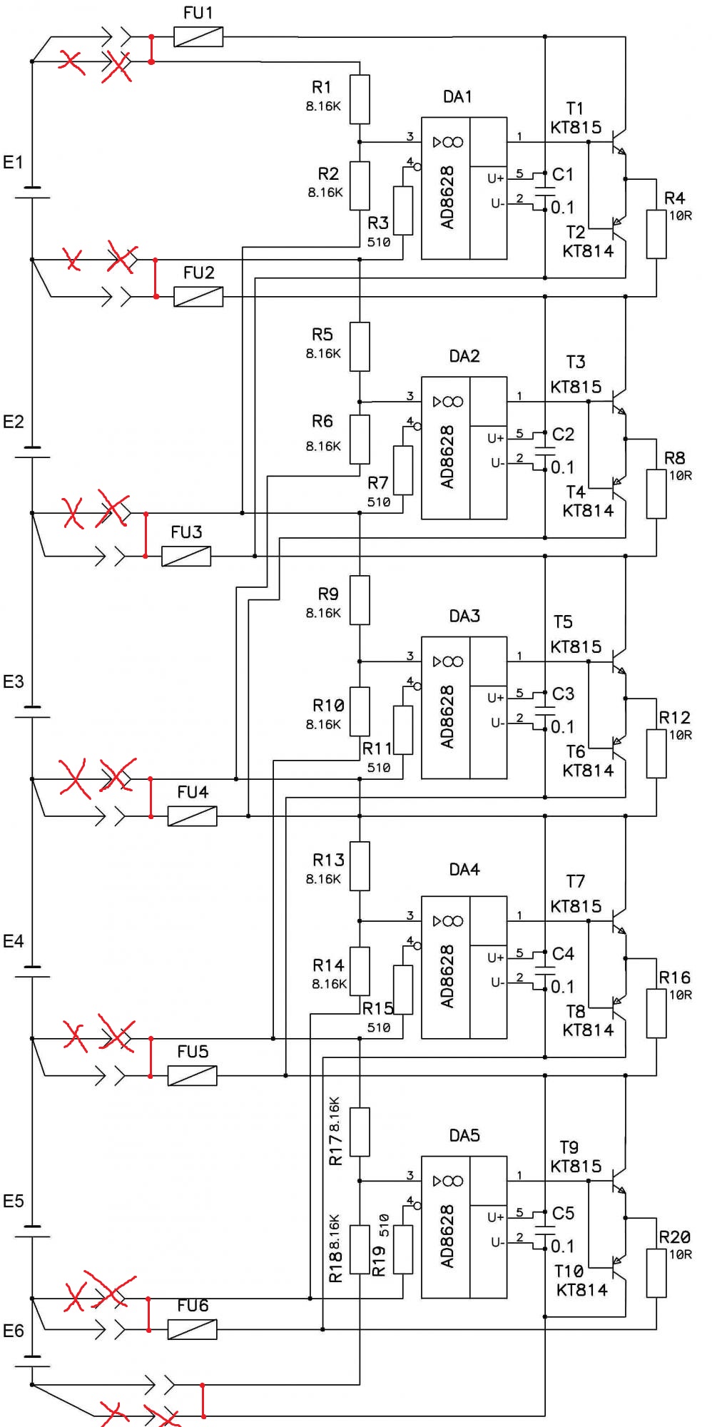

Я правильно понимаю, что получился регулируемый балансир?
Тогда точность балансировки еще будет ведь зависеть не только от точности сопротивлений, а еще и от точности подстройки DC/DC адаптера?
Нет. Подстройка DC-DC задаёт максимальный ток и, одновременно верхнюю границу диапазона балансировки. Сейчас я выставил 5.2В, чтобы балансировка работала до 2.6В на банке.

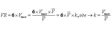

Для балансира важно, как он расходует энергию при поддержании равенства напряжений элементов батареи.
Без балансира у моей батареи была скорость разряда 22.4 мВ/сутки, в среднем на элемент 22.4/6=3.73 мВ/сутки.
Если бы DC-DC балансир переливал заряд со 100% эффективностью, то и с балансиром батарея  разряжалась бы со скоростью порядка 22.4 мВ/сутки. Однако измерения показали, что скорость разряда батареи составляет 34.6 мВ/сутки.

Для скорости разряда с DC-DC балансиром можно записать:
Скорость разряда с простым (без DC-DC) балансиром:
Если выбирать балансир, приводящий к меньшей скорости разряда батареи, то получается, для  k≤1.5  лучшим выбором будет простой балансир.

Рассчитываем среднюю скорость разряда элементов. У меня: 22.4/6=3.73.
Определяем коэффициент k . У меня k=11.2/3.73=3. Если k≤1.5, то, однозначно выбираем схему простого балансира. Если k>1.5, то думаем и взвешиваем все остальные факторы.

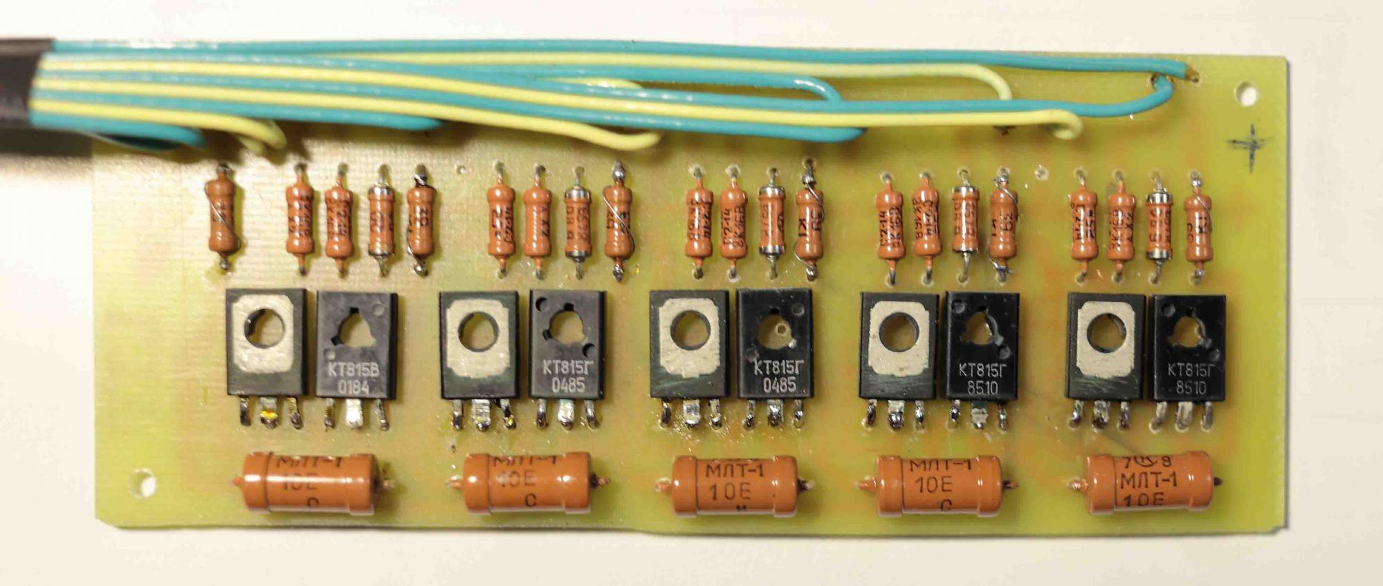

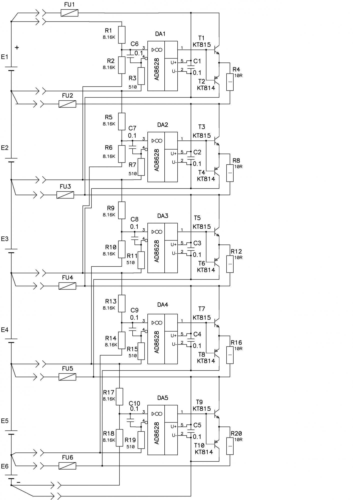

Для проверки был собран простой балансир по схеме:
Проверка показала, что скорость разряда с ним, в моём случае, составляет примерно 60мВ/сутки, что приведёт к разряду примерно 30% ёмкости батареи за месяц. Думаю, что выбрать, т.к. более простая схема должна быть более надёжной, печатную плату меньших размеров легче изолировать от влаги и пыли.

По поводу деталей:
Резисторы делителей 8К16 могут выбираться в диапазоне 5 .. 20 кОм. Важно их выбирать в пары одинаковыми.
Резисторы 10 Ом должны иметь мощность 1Вт.

ВИЙ
А что за проволочка вокруг резисторов?
Жопа-это универсальный интерфейс. Поскольку все через нее можно сделать.
Виталий. ВИЙ - это сокращение.
VladNSK
Это предохранители такие.

И еще вопрос - на схеме обозначена микросхема, а на фото готового балансира ее не видно?
Shtirlitz
Если речь про простой балансир, то там микросхема с другой стороны платы. На картинке под лут ее видно. Она маленькая, в корпусе sot-23-5

DC-DC - подойдёт. Сразу придумайте, как будете защищать всю печатную плату от влаги и пыли. Это важно, т.к. утечки по плате могут перекосить
напряжения сравнения и балансир начнёт "разгонять" банки. Я пока не придумал и поставил простой балансир в термоусадке и с запечатанными термоклеем торцами.
Микросхема AD8628 - это чудо для подобных схем. Единственное, что надо помнить - её напряжение питания не должно превышать 6В !, т.е. для железофосфата такая схема не пойдёт.

Я бы дополнил вашу схему балансира одним понижающим DC-DC преобразователем, заряжающим нижнюю по схеме банку и запитаным от всей батареи. Сигнал ENABLE можно взять с выхода DA5.
VladNSK
Цитата: nil001 от 16 Апр. 2017 в 04:57
Добрый день!
Согласен, такая схема будет более универсальной, сможет с большей эффективностью выравнивать
банки с произвольным построением в батарею. Однако, в режиме поддержания равновесия, экономия будет менее заметна. Пробуйте.
