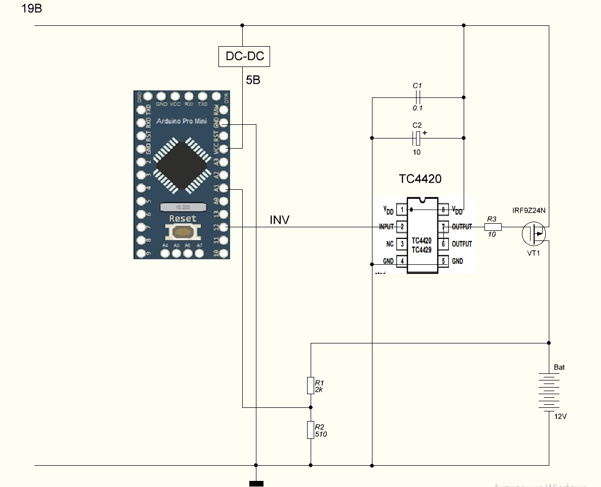

Dunkel
Коллеги, подскажите, правильно ли я подключаю мосфет к драйверу?
На длинных импульсах все вроде нормально работает, а на коротких (около 100 мкс) какая-то ерунда начинается.

Яков93
Цитата: Dunkel от 29 Дек. 2017 в 22:12правильно ли я подключаю мосфет к драйверу?
По идее нужно ставить между затвором и истоком достаточно высокоомный резистор, можно например на 100 кОм чтобы емкость затвора через него успевала разряжаться и мосфет нормально закрывался когда нет сигнала. Иначе затворная емкость может не закрывать мосфет и он все время будет или открыт или полуоткрыт, особенно на высоких частотах.
ИС-Х
Это инвертирующий драйвер с двухтактным выходом, поэтому может работать как угодно.
Но я бы поставил в цепь затвора резюк в несколько ом, дабы ограничить бросок тока затвора.
Dunkel
Цитата: ИС-Х от 30 Дек. 2017 в 11:20Это инвертирующий драйвер с двухтактным выходом, поэтому может работать как угодно.
10 Ом подойдет?
В ДШ нарисованы два конденсатора по питанию - 0,1 и 4,7 , а я ставил только один 0,1, это критично?

ИС-Х
Да, пойдет. И лишняя емкость не помешает - может там короткая просадка по напруге.
А вообще надо увидеть осциллограмму чтобы знать что происходит.

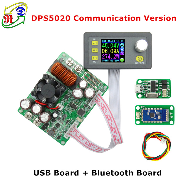

Тут наткнулся на очень интересный девайс, на мой взгляд очень нужный в нашем нелегком, но интересном деле..
RD dps5020
Это понижающий модуль со входом от 6 до 60В и выходом от 0 до 50В и самое главное с реально максимальным током 20А.  Точность до сотых Вольта и Ампера (0,01В и 0,01А) во всем диапазоне..   которая тоже реальна (есть видео и отзывы) Много разных очень нужных установок, шаг изменений тоже составляет сотые Вольта и Ампера, есть память и т.д.   По сути это лабораторный блок питания с очень хорошими (для импульсника) характеристиками за сравнительно небольшие деньги, только без силового БП.  Так что он может использоваться в многоцелевом назначении.
Кроме всего прочего, имеется подсоединение USB и программное обеспечение с мониторингом (рисует графики)  и управлением С ИСХОДНЫМ КОДОМ.. как впрочем и сама прошивка к МК самого девайса..  так что, при наличии необходимых знаний в программировании, можно подстроить под свои нужды..    Есть разные вариации модуля по току и по цене.  это dps5015  - По этой ссылке, есть описания разных модулей и ссылки на программное обеспечение, видео и прочее и прочее..   На мой взгляд, для моргалки подходит две модели, у которых ток от 15А и выше, хотя там есть и по 12А.
Здесь интересный обзор  https://radiostore.com.ua/a307612-programmiruemyj-preobrazovatel-dps.html   Еще здесь  -  https://dp.prom.ua/p620745824-ruideng-dps5015-postoyannoe.html
Прошивка к МК модуля - https://github.com/kanflo/opendps с исходным кодом!
Нарыл в инете, где человек пристроил этот модуль к Ардуино https://www.youtube.com/watch?v=daaEE2jyANY  и сайт с описанием http://www.instructables.com/id/Power-Supply-Automation-DPS5015-DP50V5A-Controlled/     надо будет разобраться..  Человек подключил Ардуино к кнопкам модуля..  и так управляет параметрами.  На сайте он описывает как подключится и есть скетч на Ардуино.

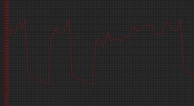

Dunkel
#699

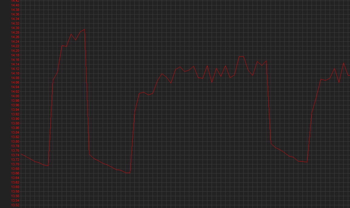

Очередная версия моргалки.
Основная идея - уйти от аппаратного регулирования тока БП. Уменьшение тока реализовано программно, за счет изменения длительности импульса и паузы.
АКБ 7а/ч нормально заряжается от БП 19В 3-4А, ничего не кипит и не греется.
Алгоритм уменьшает импульс и увеличивает паузу между импульсами при снижении количества импульсов в пачке до определенного порога. После этого длительность пачки скачкообразно увеличивается, а потом постепенно уменьшается, по мере заряда АКБ. При достижении порогового значения цикл повторяется.

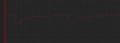

Вот пара иллюстраций:
В конце импульсы уменьшаются настолько, что никакого заряда уже не происходит, только компенсация саморазряда. Можно оставлять надолго, перезаряда не будет:
Скетч, кому интересны подробности:
// 03/01/2018

Только там сигнал инвертирован, т.к. инвертирующий драйвер я спалил и пришлось собрать на обычном:
Если делать на инвертирующем драйвере или n-мосфете, то в скетче надо убрать инвертирование.

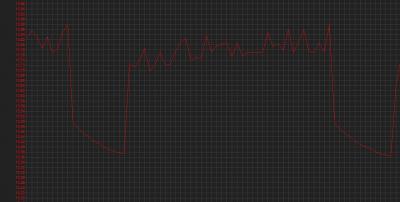

Dunkel
Небольшая модификация предыдущего варианта - убрал ограничения по длительности пачки импульсов и максимальному напряжению 14,4В.
На самом деле эти ограничения не очень-то и нужны - паузы между пачками в основной фазе были минимальные и никакого видимого эффекта не давали, а при добивке пачка и так ограничивается за счет адаптивности алгоритма.
Тоже самое и с напряжением отсечки 14,4В - в основной фазе оно в принципе не достигается, а при окончании добивки импульсы уже настолько короткие, что даже если и пробьет пару раз до 14,5 - ничего плохого не произойдет.
Это придает интересную особенность алгоритму - абсолютные значения напряжения вообще не используются, только две относительные величины - Дельта и dU/dT.
Т.е. измерять напряжение можно с любой погрешностью, только эта погрешность должна быть одинаковая.
А это, в свою очередь, избавляет от необходимости калибровки коэффициента делителя. Пусть врет, главное, чтобы врал одинаково.

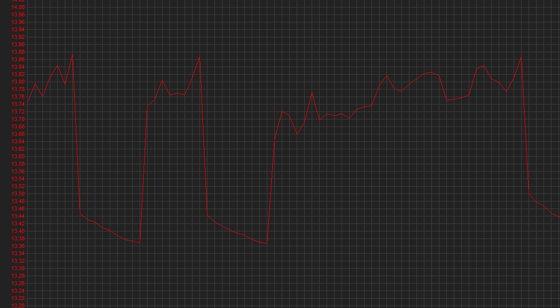

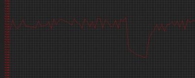

Как обычно, пример с графиками.
АКБ 7ач, БП 19,5В 3,3А, схема моргалки из предыдущего поста.
Начальные параметры алгоритма: импульс 1000мкс, пауза 1000мкс, но они быстро изменятся.
Итак, после запуска происходит первоначальная калибровка параметров импульса и уже через пару минут начинается основная фаза заряда с импульсом 163мкс и паузой 2700мкс:
Первая пачка длится минут 15, следующая около 30мин.

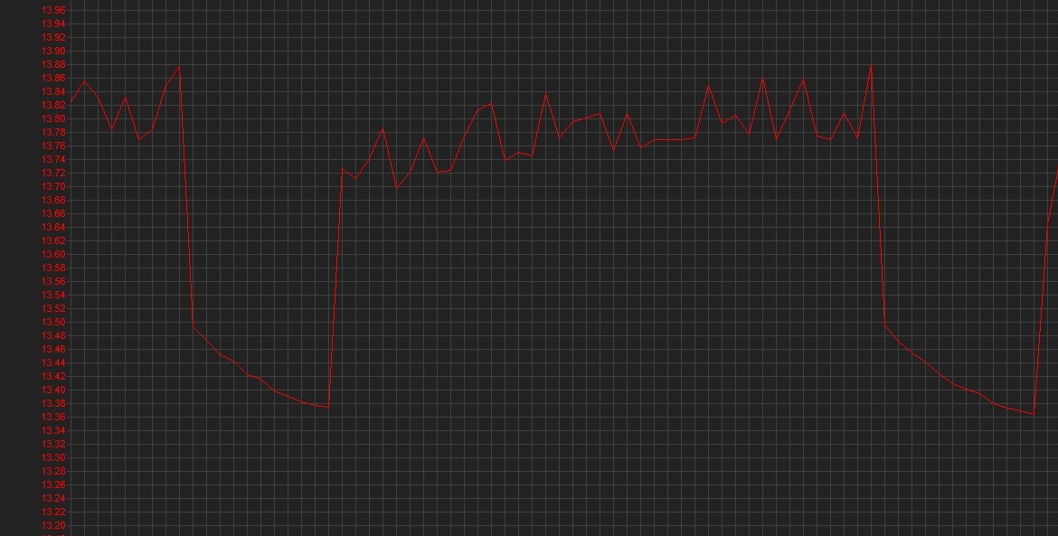

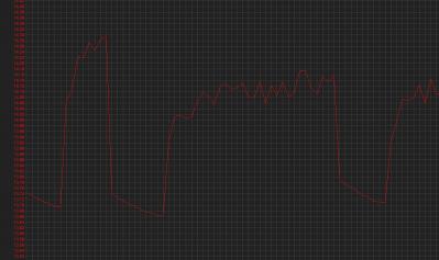

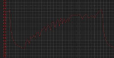

Часа через полтора-два длина пачки сокращается, основная фаза подходит к концу:
По достижению длины пачки в 3000 импульсов, импульс уменьшается (импульс 146 мкс, пауза 2800мкс) и пачка опять увеличивается, начинается добивка:
Через 8 часов импульс стал 10мкс, пауза 5000мкс.
Заряд практически завершен. Без каких-либо ограничений, во время заряда напряжение не поднималось выше 14,49В.

Цитата: Dunkel от 05 Янв. 2018 в 22:14.. убрал ограничения по длительности пачки импульсов и максимальному напряжению 14,4В.  На самом деле эти ограничения не очень-то и нужны - паузы между пачками в основной фазе были минимальные и никакого видимого эффекта не давали, а при добивке пачка и так ограничивается за счет адаптивности алгоритма.
Это придает интересную особенность алгоритму - абсолютные значения напряжения вообще не используются, только две относительные величины - Дельта и dU/dT..
Очень интересно..  именно так я и думал, что Дельта должна сама чувствовать порог!    Ведь порог по классике = 14,4В сработает только если все банки исправны - идентичны, но на практике это очень редко бывает, поэтому порог может колебаться довольно в широких пределах.. а как это определить? Либо отлавливать по изменению скорости напряжения, либо по Дельте, когда связана с длительностью импульса, длит паузы.  Как только ее связали, она таким образом отлавливает изменения ХИТ АКБ и начинает сама подстраивать параметры импульсов, чтобы ХИТ не загнать в терморазгон - в электролиз и т.д.  Ну а если АКБ здоров, то она сама чувствует порог 14,4В.. причем это гораздо точнее, чем тупо задавать пороги.  Что собственно и подтверждают Ваши эксперименты!
Еще интересно, что по этому поводу был разговор еще где-то вначале 2017 года..  но тогда народ стал роптать, мол АКБ не дозаряжается..  не достигает порога 14,4В.. а в некоторых случаях даже и 14В или того меньше.. т.е. Дельта топчется как бы где-то возле 13,8В.. и дальше не идет.  Понятно дело, если к этому делу подходить с точки зрения правила - "АКБ заряжен, если напряжение дошло до 14,4-16В " то тогда Дельта не дозаряжает..  но на самом деле то, что она начинает топтаться, указывает на неисправность АКБ!! А точнее на разбаланс, когда одна или несколько банок начинают кипеть раньше!    То есть на самом деле, Дельта не только бережно заряжает, исключая КЗ,  но и еще таким образом делает ДИАГНОСТИКУ  АКБ!!  Выявляет разбаланс банок или другие неисправности.
По поводу графиков - хорошо бы временную шкалу показывать.  По скольку уже вырисовывается какая-то картинка" адаптивного заряда, то надо и логи писать и выкладывать..   Оно то, вроде все хорошо, но на самом деле все познается в сравнении..  с той же классикой к примеру.  Надо будет делать  КТЦ и сравнивать, типа как это делал Яков..  тогда это будет показатель.  (Да и для отработки алгоритма надо)
