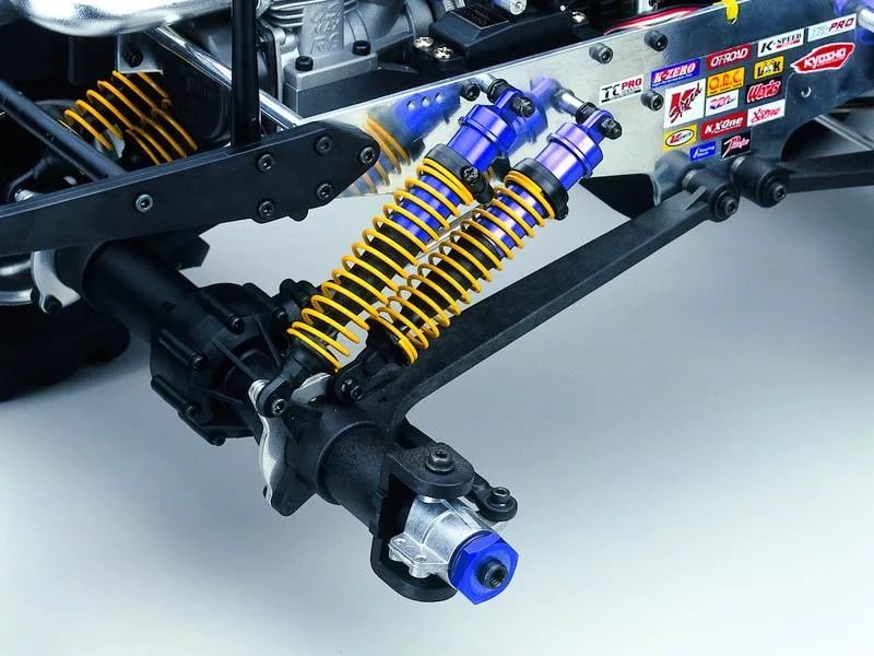

#131
Цитата: rx3avs от 27 Апр. 2017 в 22:44
Если честно не знаю зачем такие запарки с подвесками, т.к. это всё лишний вес и усложнения не стоящее таких усилий на выходе.
Слишком мал размер самого колеса. (ИМХО)
"Сухарь" на таком
колесе с давлением 1,4-1,8 бара будет не менее комфортен.

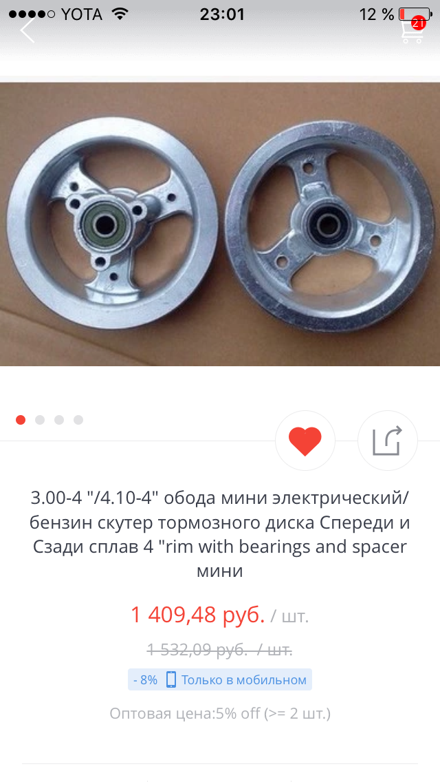

А чё, я уже показывал свои колёсики  B-)
Вот они:

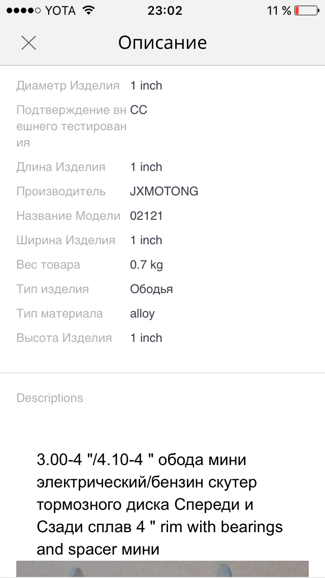

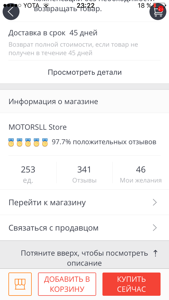

Только вот другой хитрый китаец меня с дисками прокатил, выдаёт свой товар как два диска, а высылает один. Как придёт буду открывать спор, повелся я на 100 рублей и купил у этого гав..юка

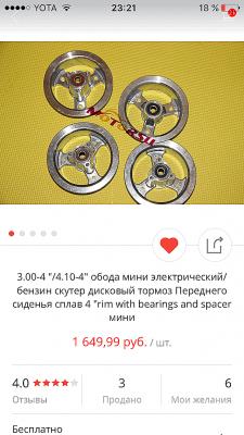

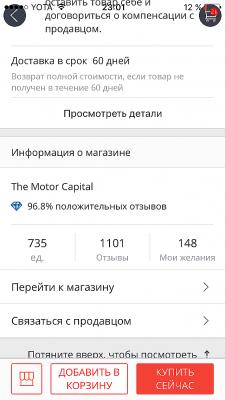

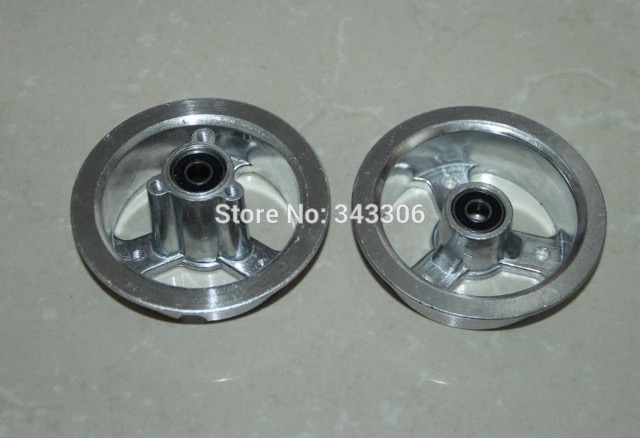

Klavish83
#132

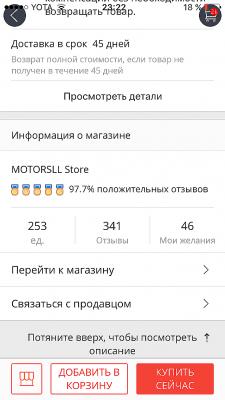

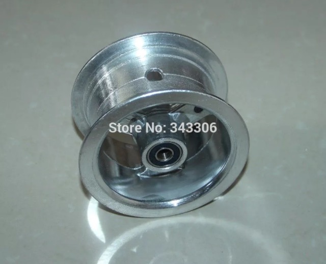

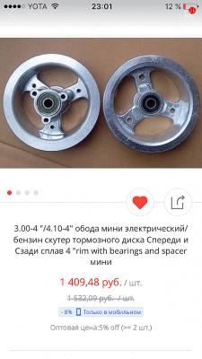

А вот цена за два дика у другого продавца его магазин ещё с медалями,а не кристаллами. наверно ещё обманывать не научился ;-D но увы нет резьбы под фривил, а так охота...
Скрытый картинка
Jeca
[user]Klavish83[/user], а нарезать негде?

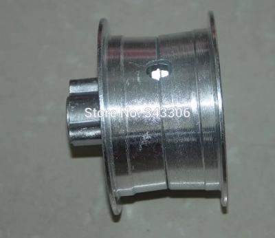

Klavish83

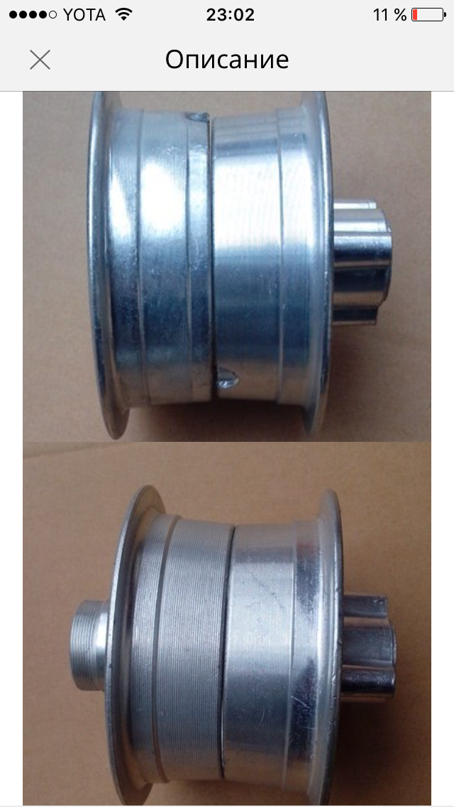

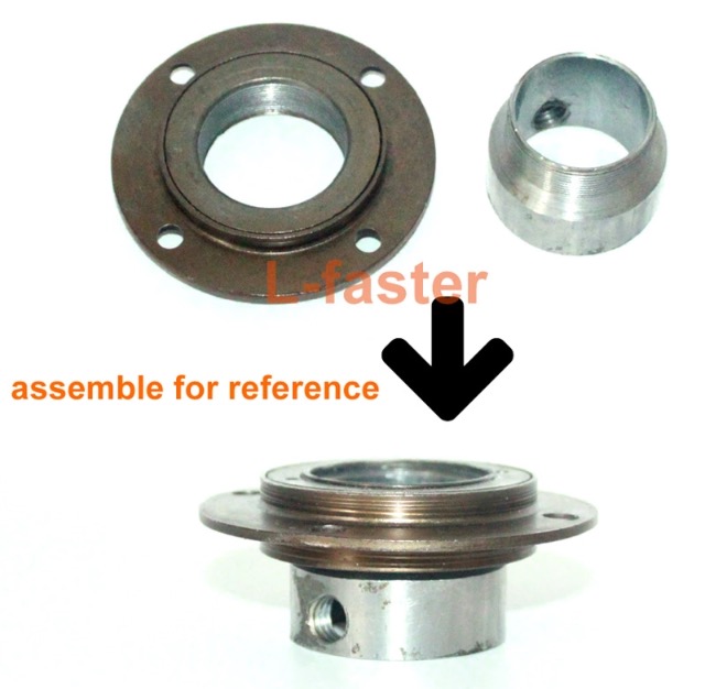

есть, но судя по фоткам, там где нет резьбы под обгонку, ступица заподлицо. Нужно ещё и вынос делать. Я думаю нужно смотреть в сторону втулки планетарной трёхскоросной, если уж чего-то мудрить с диском
gde700
Нет, ступица там длинная, просто китайцы хитрые, ступица без резьбы диаметром 34мм, а фривилы с резьбой М35.
Li-Ion microvast 55,5V 22Ah
Begode Tesla V2 литровая.

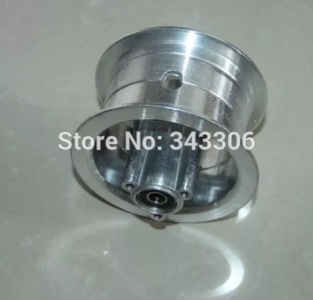

Klavish83
#136
Скрытый картинка
[user]gde700[/user],
вот тут видно, что ступица заподлицо с ободом
Нужно сделать что-то, типа этого адаптера для выноса звезды
gde700
[user]Klavish83[/user], у меня валяется без дела такой диск с фривилом. Если хотите отдам. :)
Klavish83
[user]gde700[/user], хочу  :exactly:
gde700
Тогда в личке договоримся где и как. :)
rx3avs
Тут имеется ввиду две половинки... :-)
gde700
[user]rx3avs[/user], заявлено два ДИСКА, а не две половинки или четыре четвертинки.
rx3avs
Простите. Не вижу.. Посмотрите отзывы..
Нажмите сюда!
gde700
[user]rx3avs[/user], и? Я вижу в описании диски и на заднее колесо ( с обгонкой) и на переднее (без возможности поставить обгонку). Причём нигде нет того, что продаётся по отдельности и нет выбора, что заказать.
