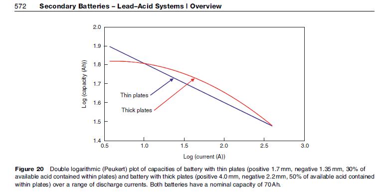

Дм.
Цитата: Vitox от 10 Нояб. 2018 в 01:55Вопрос к уважаемому сообществу. Пластины как пишет производитель Аком, выполнены из Ca/Ca, из других источников, Exide, Varta, Bosch, данных о составе пластин не нашел, на просторах интернета информации крайне мало. Собственно из-за чего возник сыр бор, у меня на авто установлен АКБ Exide EFB 59Ач 650EN, в свете грядущих холодов есть желание обслужить данный АКБ, прошлую зиму не заморачивался, но думаю пару раз в год надо КТЦекнуть. Собственно какие на этот счет будут соображения? Да, НРЦ сейчас 12.5В, пробеги небольшие за неделю, по выходным иногда езжу на дачу. Смущает текст, который я выделил цветом... Неужели конец нашим мучениям с АКБ  :dance: Или не более чем рекламный ход......  :bn:
1. Даже, если найдете данные по составу некоторых используемых сплавов, это Вам немного даст.
2. Выделенный цветом текст очень коряв по смыслу и напоминает машинный перевод.
3. "улучшенные" наливные батареи - EFB - появились в ответ на более суровые условия эксплуатации в гибридах и машинах с системой старт-стоп: постоянное состояние недозаряда (HRPSoC duty - high-rate partial-state-of-charge duty) и частые разряды/заряды повышенными токами. Стандарта на обозначение EFB нет, поэтому каждый производитель, ссылаясь на эту аббревиатуру, может рассказывать о чем-то своем. Общий смысл таков, что эти батареи по сравнению с "простыми" наливными имеют повышенную устойчивость к глубине разряда (циклированию) и способны принимать повышенные токи заряда, кроме того в них реализованы сопутствующие "конструкторские" улучшения (крышки-лабиринты с пламягасителями, воронки и т.п.).
Цитата: ivinn от 10 Нояб. 2018 в 14:36Немного уточню.
При увеличении  толщины пластин, при производстве  акб  - увеличивается ("программируется") большее количество циклов полной разрядки/зарядки акб.
Это присуще тяговым акб и акб которые используются на электротранспорте. но токи у них тоже "не хилые"
А вот с увеличение площади пластин ( тонко, но много) - увеличивается максимальный ток акб. Это свойственно для стартерных акб.
Но продолжительно они не могут отдавать максимальный ток. Пластины "коробит", как следствии КЗ.
Разговор зашел конкретно про стартерные АКБ, современные.
Вольный пересказ: "разряды/заряды большими токами, задействующие лишь малую часть общей емкости АКБ, могут реализовываться за счет кислоты, находящейся в порах электродных пластин. Недавно появились свидетельства в пользу того, что разрядная емкость большими токами легче осуществима в толстых пластинах, чем тонких. Было показано, что при скоростях разряда от С(5) до 6С(1) доступная емкость больше для батарей с толстыми пластинами по сравнению с тонкими. Толстые пластины, содержащие больше кислоты в порах, способны за счет этой кислоты поддерживать повышенные разрядные токи. Похоже, что нас ожидает новый подход к проектированию электродов, направленный на обеспечение большей пористости пластин, чтобы внутри них накапливалось больше кислоты."
(источник: Encyclopedia of EPS, 2009, т.4)
Цитата: Vitox от 10 Нояб. 2018 в 19:11Думаю в ближайшее время я сделаю этому АКБ тренировку, пока за 1.5 года со времени покупки авто, он не давал повода о себе беспокоится.
Независимо от беспокойств регулярное проведение КТЦ (неглубокий разряд и полный заряд) является хорошей идеей.
