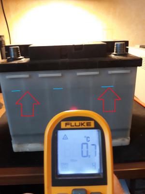

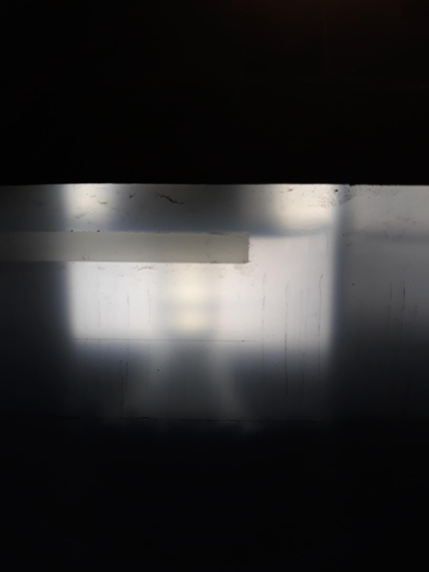

А с уровнем электролита в банках у Вашей батарейки всё нормально?
Сколько лет подопытному?
Уровень:

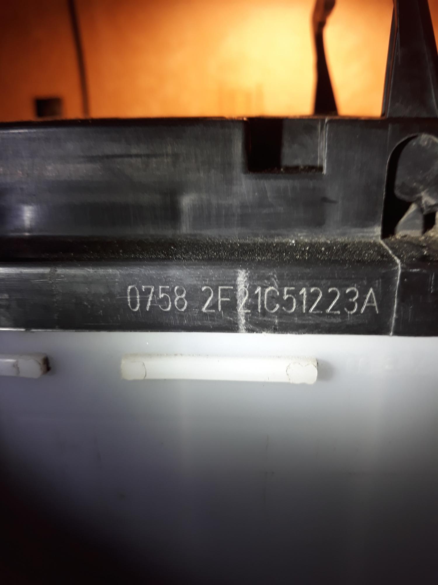

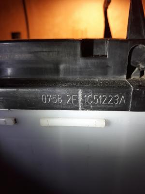

Машину купил в мае 2017, не думаю, что сильно лежалый АКБ ставят на новые авто....
Кроме этих цифр ничего на корпусе не нашел, может там дата выпуска АКБ зашита  :bn:

[user]Vitox[/user],  дату "вижу" (написал сообщением выше)
да и с уровнем вроде как норма. меня "ввела в заблуждение" вот эта рисочка/полосочка

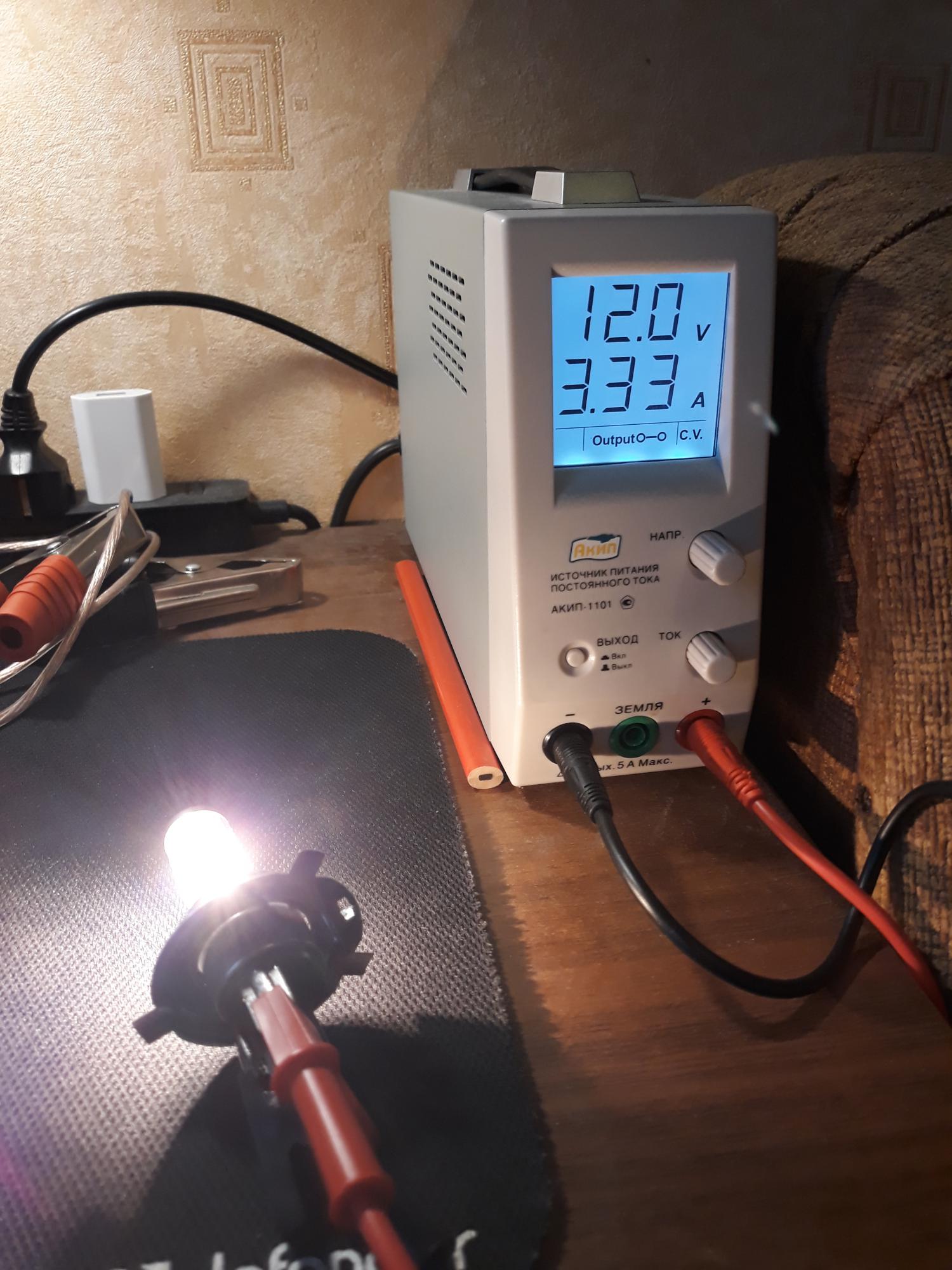

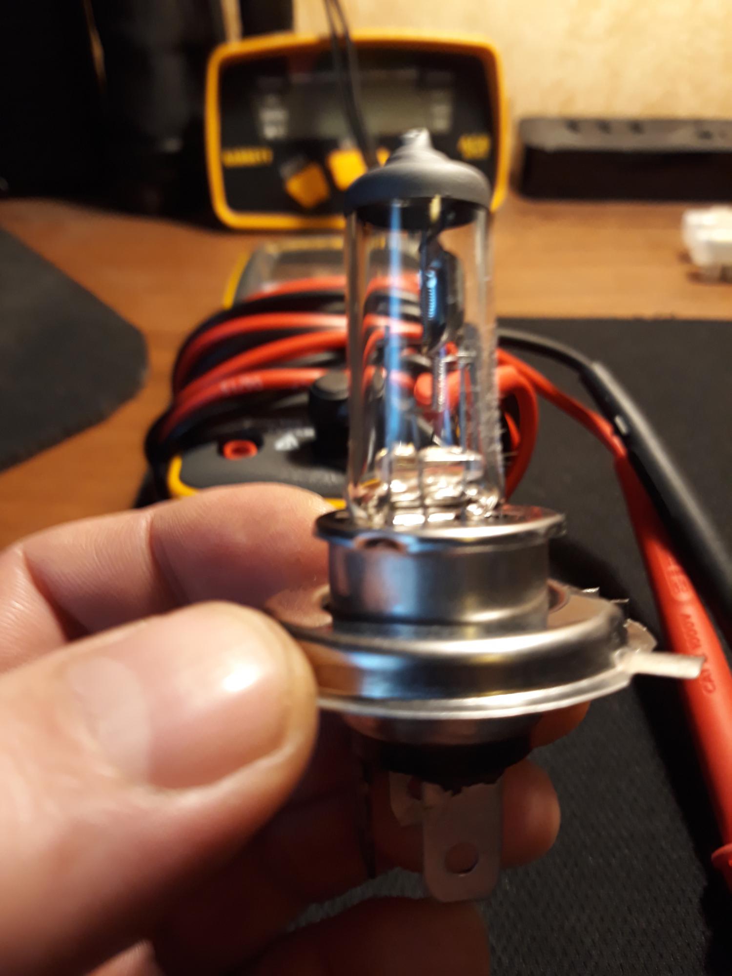

ОК, тогда вместо резистора будет лампа Б/Д света 55Вт, последовательное подключение нитий накала дает исходные 3-3.3А нагрузки. Пойдет?  ;-)

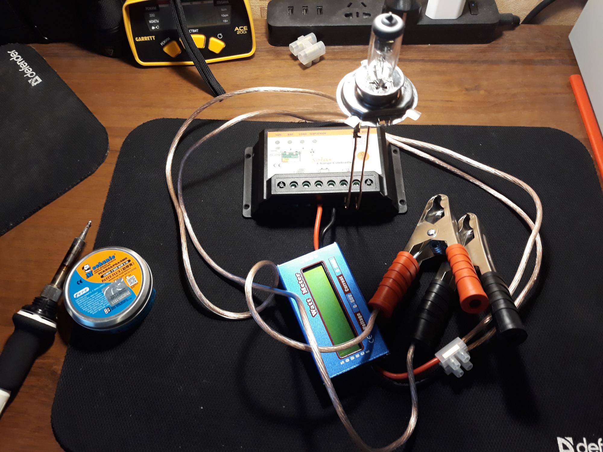

Vitox
#62
Ну вот собственно....
Итак, стенд согласно ГОСТ  :-)

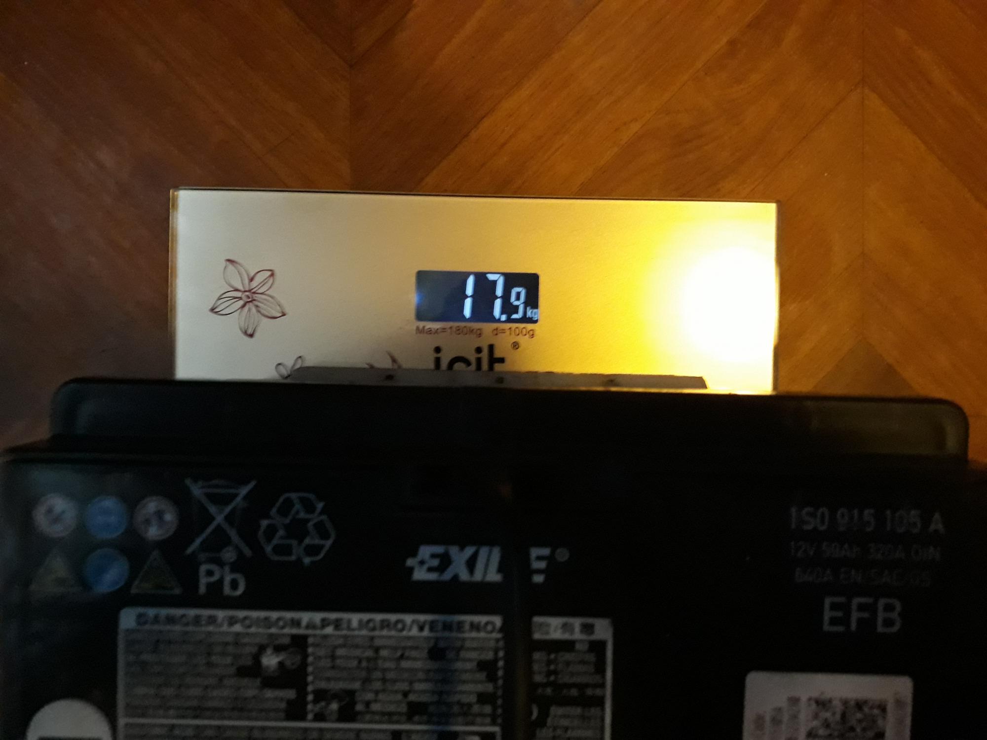

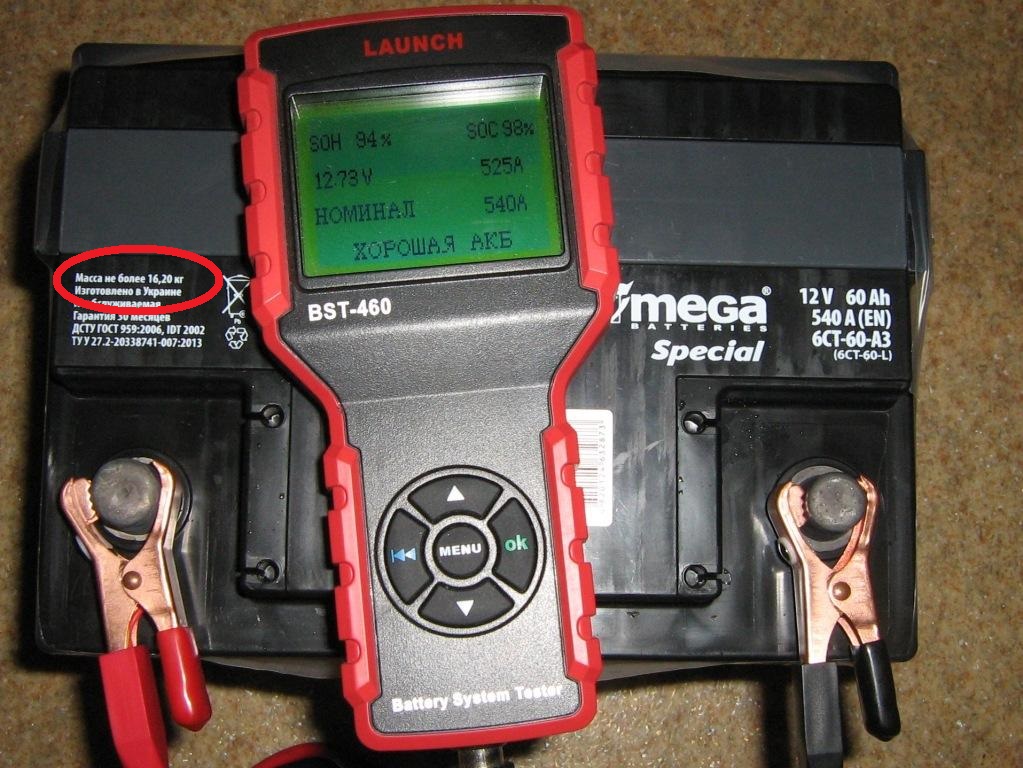

Цитата: ivinn от 10 Нояб. 2018 в 14:36так сравните его вес с аналогом такого же акб 60 Ач.
Он у вас на полкило-кило  тяжелее. И я думаю не за счет корпуса....
Если кому интересен вес этого АКБ... Тяжеленький, видимо насчет толщины пластин производитель не врет....

ivinn
а кто бы сомневался  ;-), для сравнения
Обычный хороший АКБ

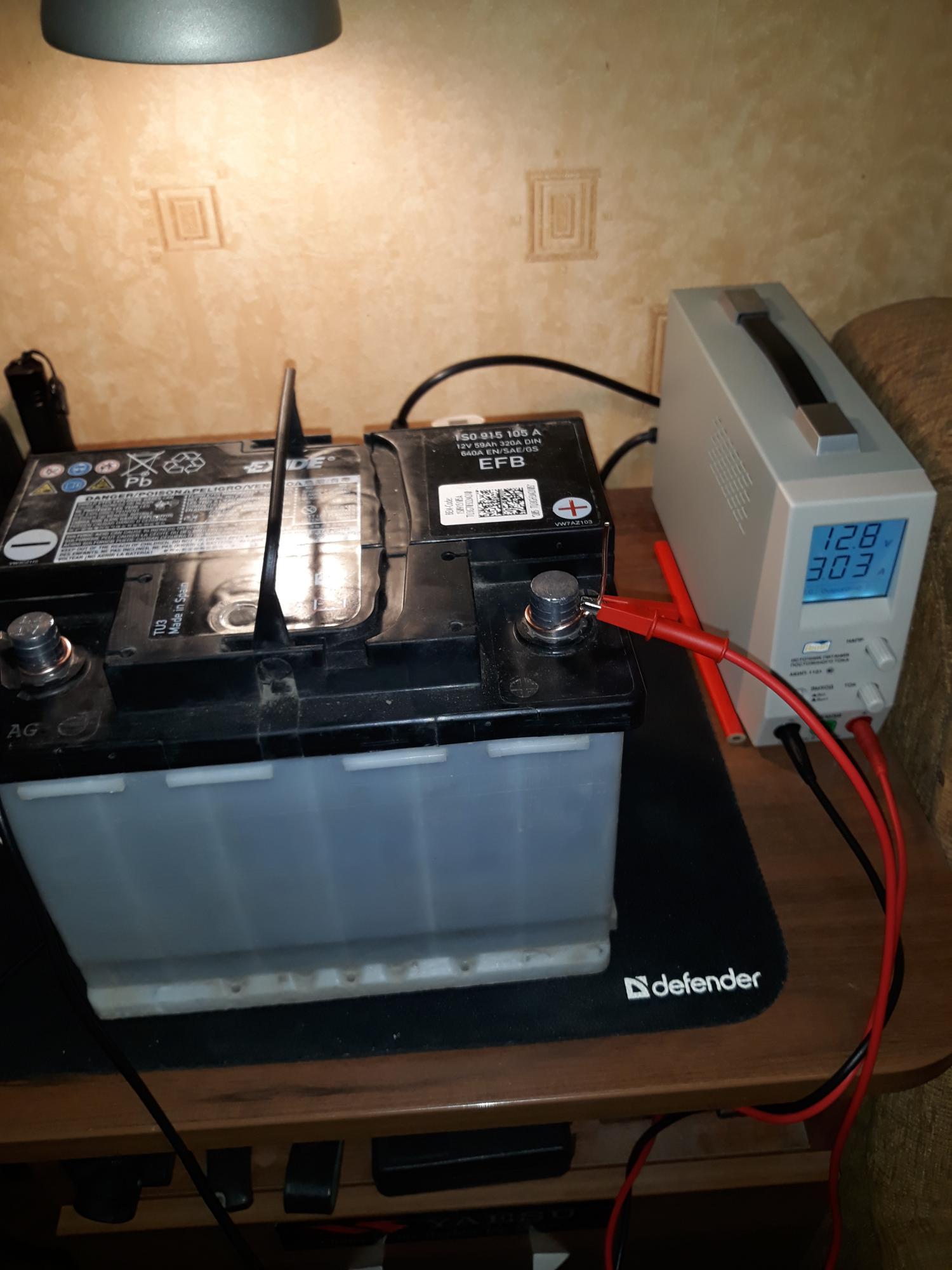

Начинаю заряд, температура АКБ 15 градусов, НРЦ 12.4. Заряжать буду АКИП-1101 до напряжения 14.6 током 3А, затем подъем до 16.2 и выравнивание в течении 2-х часов. Поехали  ;-)
Присутствует падение напряжения на проводах в пределах 0.1В, скорректировал 14.7

Да, добрые люди подсказали, там на (-) клемме гравирована дата 12 неделя 2017 года, дата изготовления АКБ.
