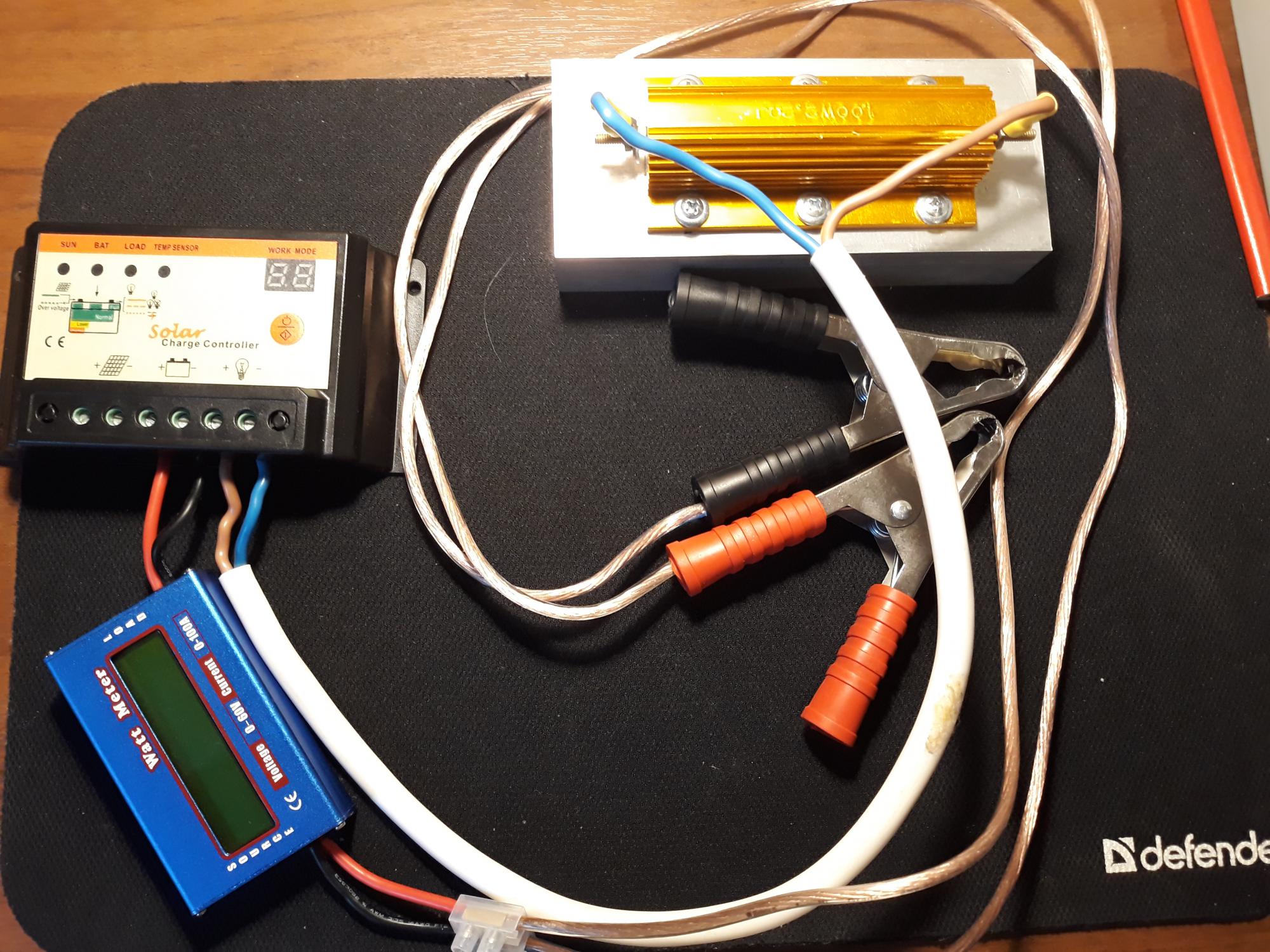

Итак фото стенда, прошу не пинать, тест не претендует на прецизионность  :pardon:

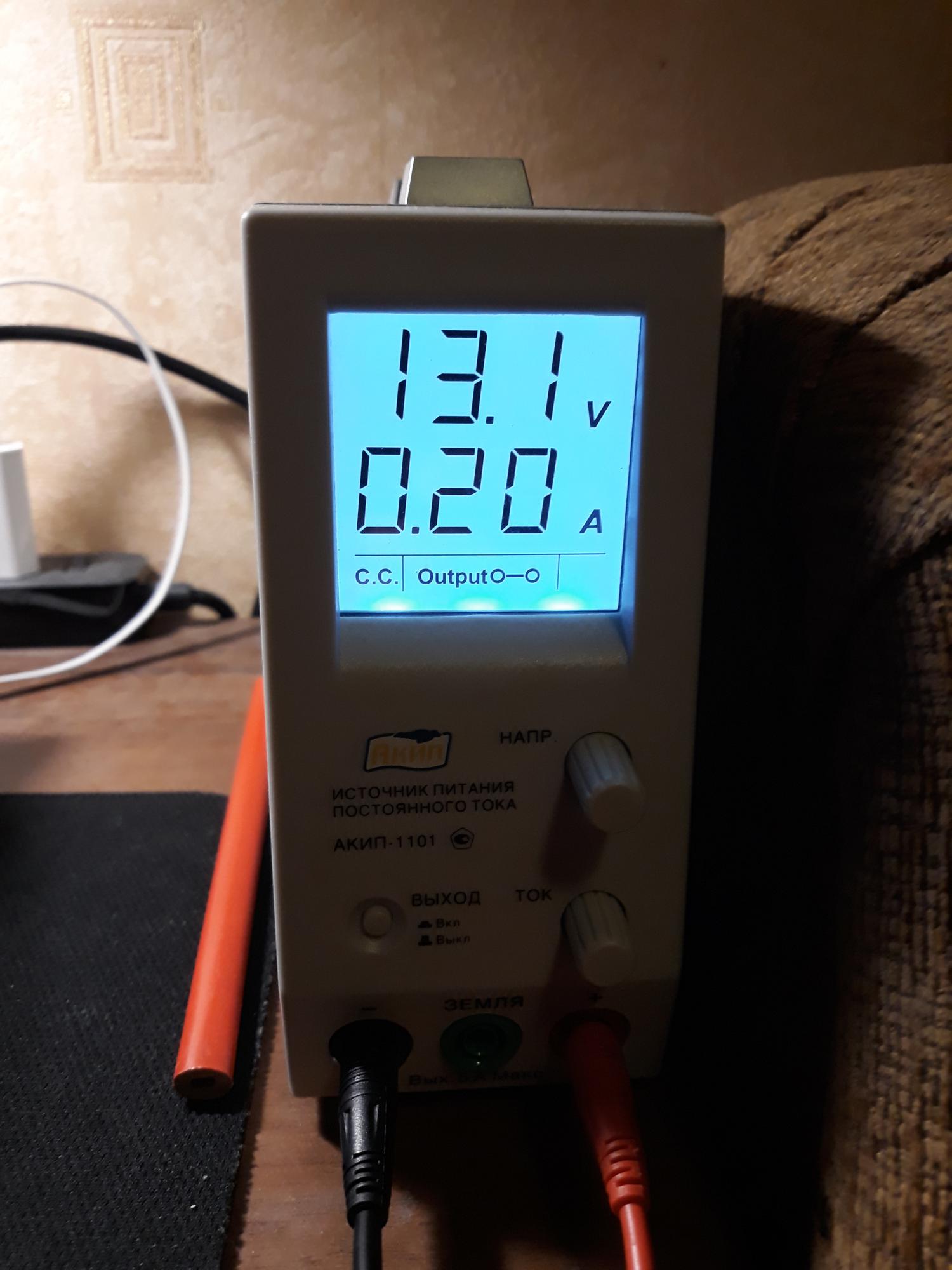

Источник питания постоянного тока Акип-1101, им будет производится заряд АКБ
Собственно сам стенд. Сопротивление 2.2Ом мощностью 100Вт, думаю надо в таз с водой окунуть радиатор, греется зараза до 120С.... Контроллер солнечного заряда будет отсекать нагрузку по достижению 10.8В, отсекает очень точно, потренировался на кошках (7.2А из упса). Ну и собственно ватт-метр который будет учитывать слитую емкость. Ну, сейчас иду снимать АКБ с машины и в путь  ;-)

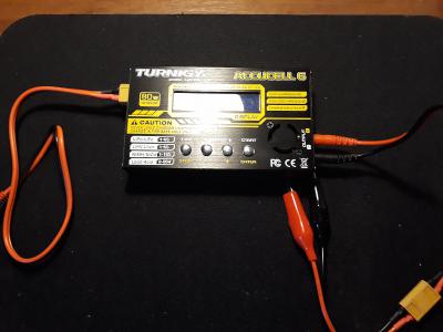

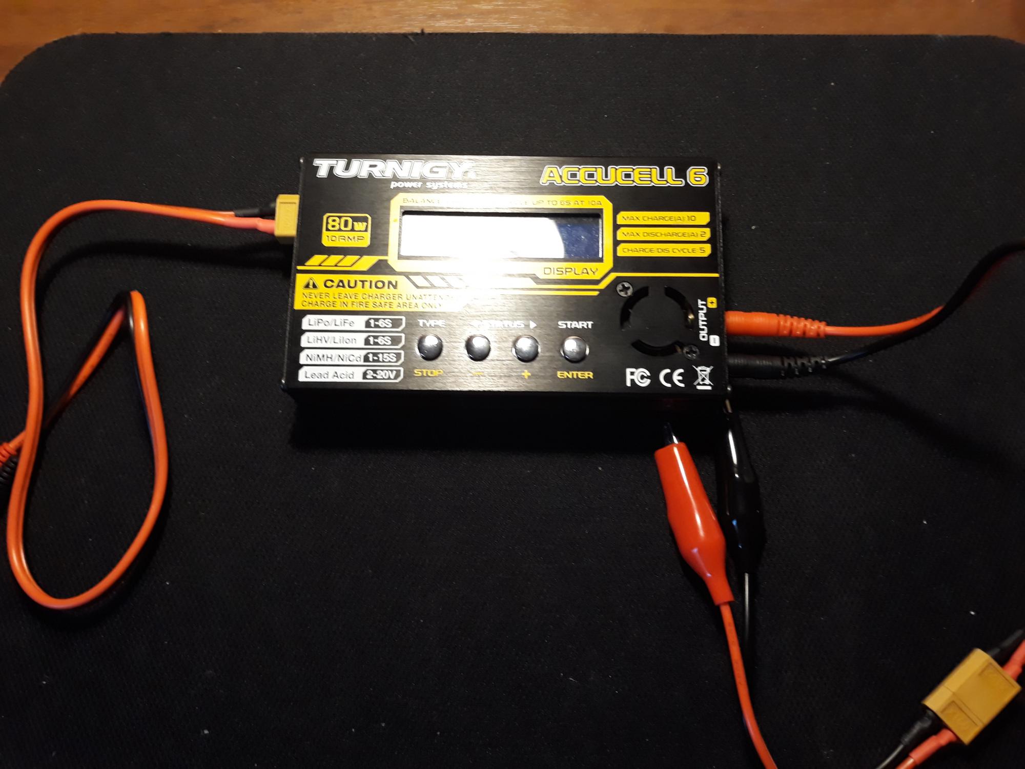

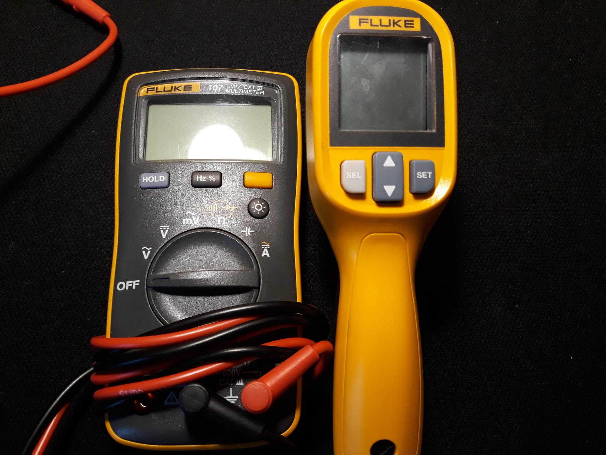

Для заряда после теста емкости, для контроля залитого возможно буду использовать вот такую хоббийную зарядку. Правда она гонит до 14.4В, но думаю для оценки сойдет.
Инструментарий контроля будет состоять из пирометра и цифрового тестера для измерения НРЦ и температуры.

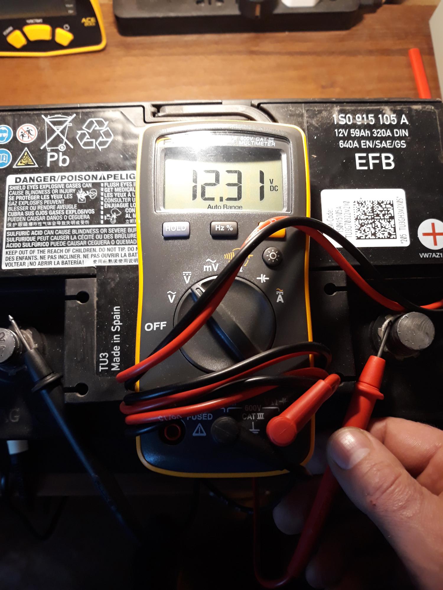

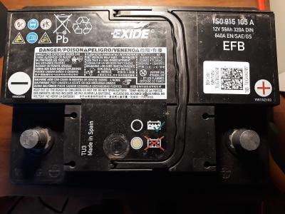

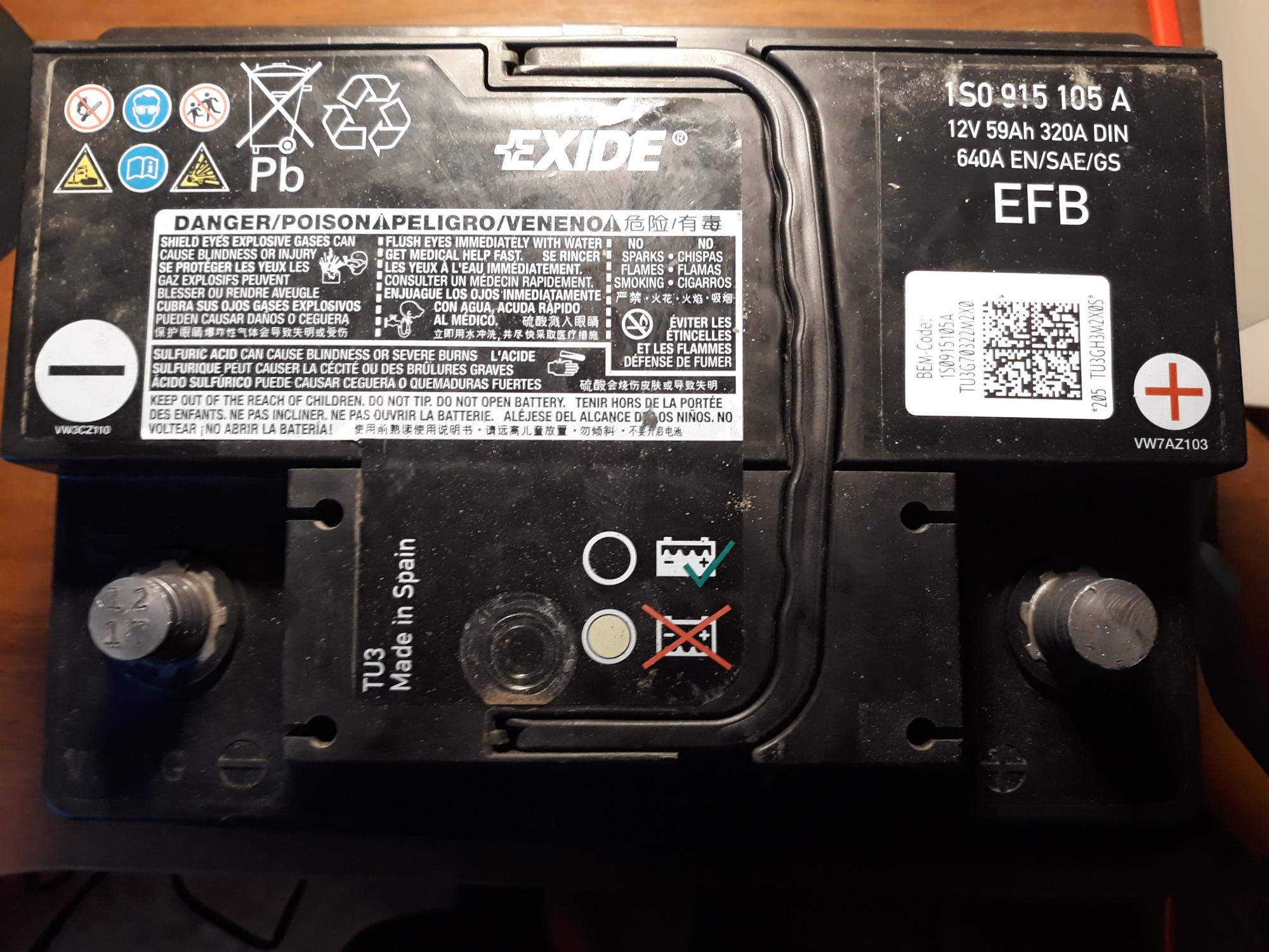

Испытуемый:
Малость приврал я насчет ССА..... 640  :pardon:

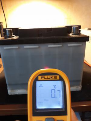

Температура
НРЦ
Теперь отстояться до комнатной температуры и на зарядку.

ivinn
#53
[user]Vitox[/user],  такой вопрос будет к Вам.
А с уровнем электролита в банках у Вашей батарейки всё нормально?
Сколько лет подопытному?
[user]Vitox[/user], один вопрос отпадает - 12 неделя 2017 года.
