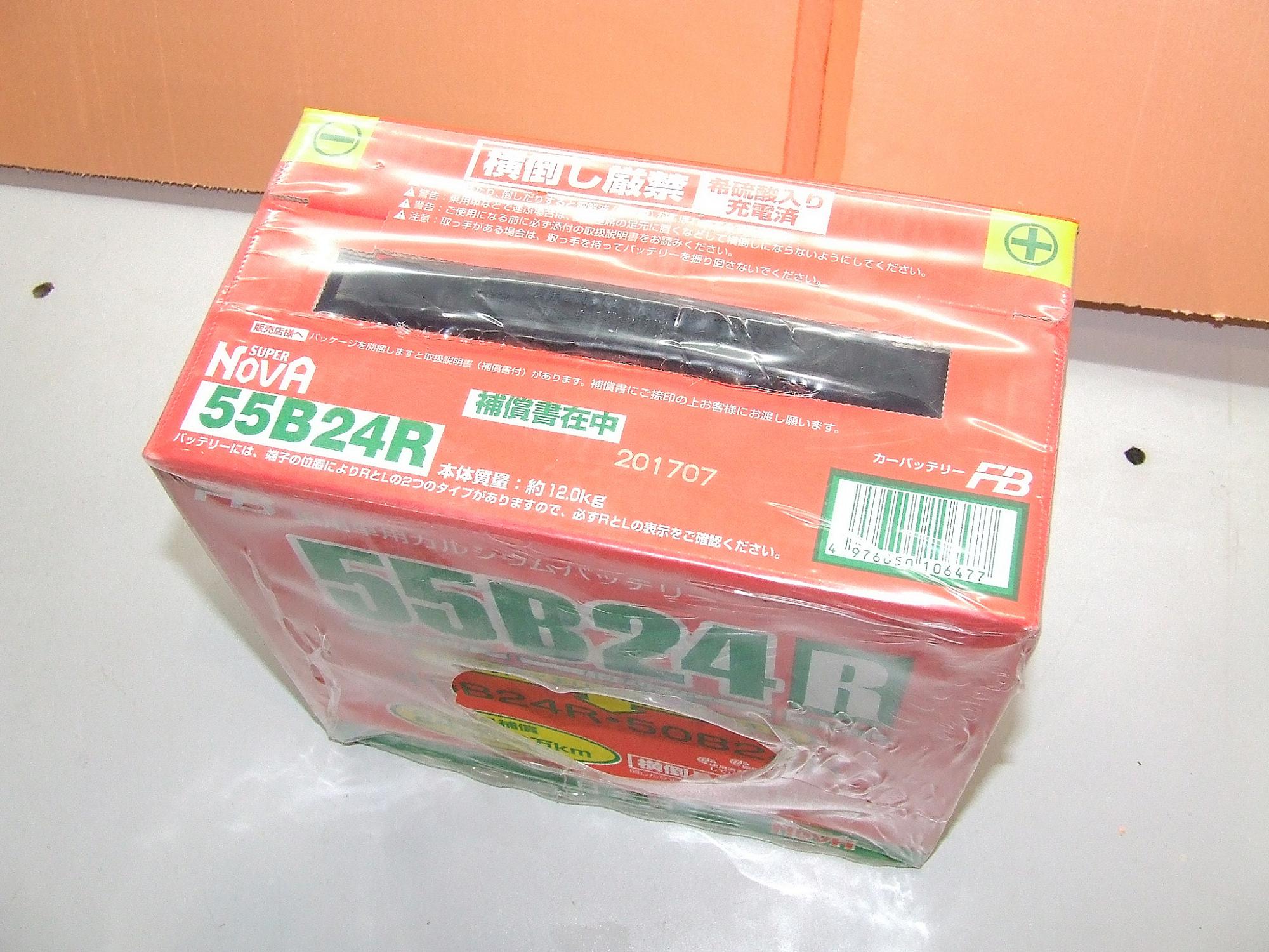

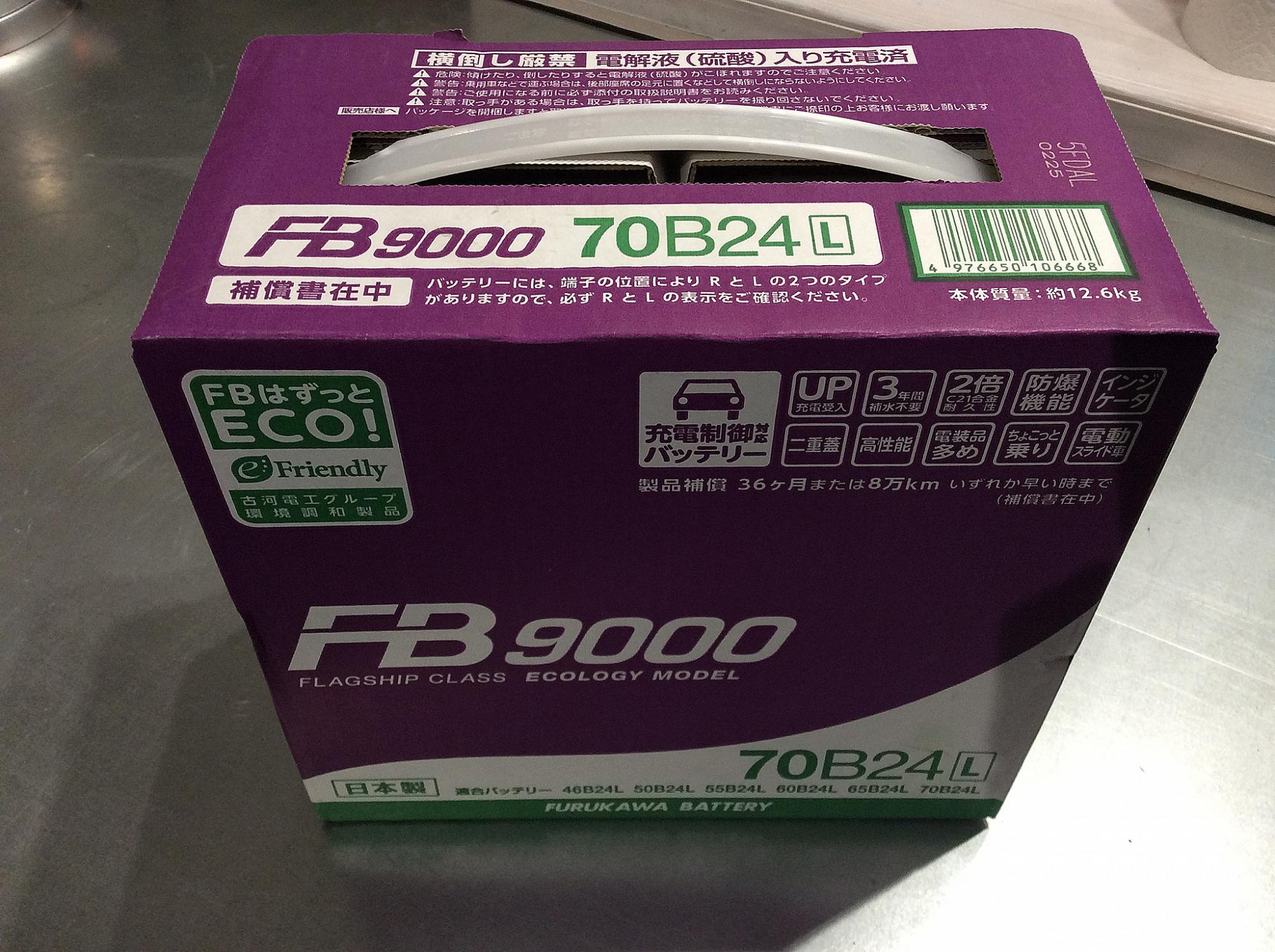

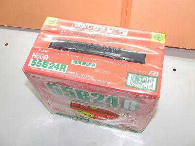

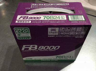

Давайте, посмотрим на других. Furukawa Batteries. 2 батареи в пластиковом корпусе одного типоразмера B24.
SuperNova 55B24R/L - вес =12,0 кг;   ёмкость =45 Ач;   пусковой ток =570 А
FB9000 70B24R/L      - вес =12,6 кг;   ёмкость =55 Ач;   пусковой ток =520 А
вес срисован с фотографий (верх упаковки):
Известно, что, грубо, на 1 Ач емкости 12-ти вольтовой АКБ (состоящей из 6-ти ячеек) нужно 35*6=210 г веса электрохимических компонентов (ПАМ + ОАМ + кислота).
Откуда получаем, что "лишних" 600 г веса должны дать прибавку лишь в 3 Ач.
Варианта 2: либо прогрессивные японцы тоже "дурят" покупателей, либо не всё определяется весом.

Японцы тоже люди) Обзор на FB9000 70B24R если коротко, то тестер на момент покупки показал 46-48Ач, а спустя год эксплуатации 43Ач. Хотя возможно японцы не виноваты и врет отечественный тестер емкости. Неблагодарное дело, рассуждать о реальных параметрах, не проводя испытания. По крайней мере вес акб японцы надеюсь пишут честно.

Я правильно понимаю, по поводу веса, вы намекаете, что для увеличения емкости акб внутри одного типоразмера корпуса, нужно уменьшить объем активной массы и увеличить объем электролита?
Дм.
Цитата: rlr72 от 11 Янв. 2019 в 00:33Я правильно понимаю, по поводу веса, вы намекаете, что для увеличения емкости акб внутри одного типоразмера корпуса, нужно уменьшить объем активной массы и увеличить объем электролита?
Неправильно. "Механическое" увеличение емкости требует добавления всех трех компонентов.
При разряде расходуются диоксид свинца, свинец и серная кислота. Количественные соотношения - сколько надо потратить одного, второго и третьего для получения каждого ампер-часа емкости - известны. ПАМ и ОАМ закладываются в батарею примерно с двойным избытком - одна половина АМ при разряде преобразуется в сульфат свинца, вторая, непрореагировавшая, половина остается каркасом. 35 грамм суммарного веса трех компонентов - это ПАМ и ОАМ с двойным избытком и электролит (в котором при фиксированной плотности содержится конкретное кол-во серной кислоты).
Если, например, просто налить в батарею больше электролита (той же стандартной плотности), то одновременно с ростом емкости сократится срок использования этой емкости, поскольку увеличится коэф-т использования АМ.
Разные линейки АКБ тем и отличаются, что кроме изменения кол-ва веществ использутся технологические приемы наподобие варьирования добавок в АМ, материала конвертов/сепараторов и приготовления самой АМ.
