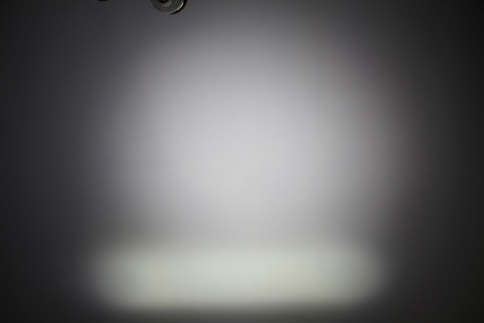

Бимшоты раньше никогда не делал, так что не обессудьте.
По моему эффект на лице  ;-)
Да, экспозамер у вас по центральной точке, это сразу видно. :)
Основная задача в бимшотах - фотографировать с [b-b]одинаковой[/b-b] выдержкой, диафрагмой, ИСО и фокусом, остальное вторично.

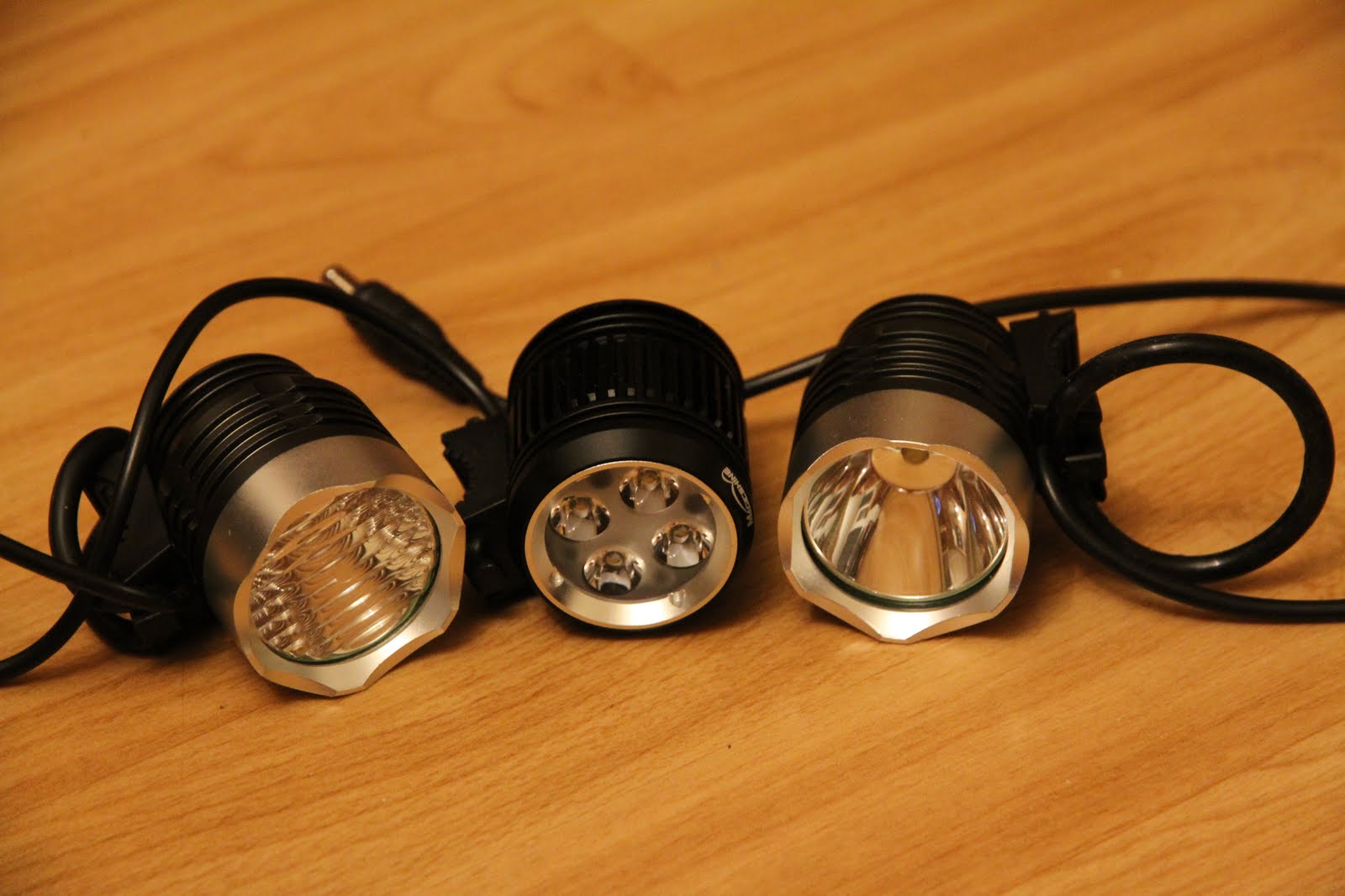

Я уже выкладывал бимшоты с этой френелькой, не помню только где.
На всякий случай еще раз, для сравнения яркости свечения.
Имхо для одинаковости освещенности "с" и "без" мощность фары "с" должна быть минимум раза в 2 выше чем без
ну это если ездить с 2мя фарами как я планировал
(потом отказался от этой мысли ибо понял что 2хмл для электровелосипеда моих скоростей маловато будет...)
собственно 2 одинаковые фары с френелькой и без нее
сравнение с еще одной довольно мощной на тот момент фарой MJ-872
ну и напоследок забавный смайл :)
та же самая френелька на фонарике С8 с теплым ХМЛ по сравнению с таким же фонариком и другим фонариком с холодным хмл
ppi1
Cобственно вроде так и сделал. Фотомыльница Canon A610, режим НОЧНАЯ СЬЕМКА, запрет фотовспышки, установлен на микротреноге на спинку дивана, сфокусирован.
Меняю режимы фары, нажимаю на спуск фотомыльницы.
andreym, информативно.  Думаю для моих скоростей до 35кмч двух фар с первого вашего фото мне будет достаточно.

Цитироватьрежим НОЧНАЯ СЬЕМКА
Если есть, надо было ручной режим ставить, с фиксированной выдержкой и диафрагмой..
Также светочувствительность (ISO) зафиксить.  :-)
Но это так, для справки. Ваши бимшоты  с линзой вполне информативны. У меня есть такая же, я пытался с ее помощью сделать сверхяркий задний фонарь  ;-D

подскажите, а существуют готовые решения направленного света для велосипедов? имеется ввиду луч как в авто - не круглый, а широкий.
(если я правильно понял - устанавливая вместо линзы рефленое стекло, теряем много света)
Volosaty
Только самопальные проэкты. Заводы продолжают штамповать фонарики.
Ну и старые фарки на мелких лампочках/светиках - годятся только для крайне неспешной езды, для электровелов (да и для быстроходных велов тоже) непригодны.
Самое простое - в народной китайской фарке ставить рифлённые коллиматоры, но надо поиграться с подбором.
Цитата: eVel от 14 Дек. 2012 в 18:21устанавливая вместо линзы рефленое стекло, теряем много света
Неверно. В первом приближении потери света одинаковые (около 15%)
А вот то, что мы вынуждены ставить мягкий пластиковый рассеиватель под минеральное стекло, даёт дополнительные %% потерь.

Правильные решения есть у старых лампочных велофар basta, bbb, некоторых cube, cateye. Но ни одна старая фара на светодиодах не могла похвастаться правильным пучком. Некоторые варианты cateye имеют на выходе рифлёное стекло, создающее овальный пучок. Но до старых лампочных фар им по форме пучка далеко. При лампочках в фарах боролись за эффективность отражателя, чтобы фара хоть как-то работала при той малой мощности, со светодиодами производители расслабились и забили как на эффективность так и на качество пучка. Мне до сих пор жалко свою ламповую басту, которую я с дуру сжёг 10 ваттной галогенкой, вместо 2.5Вт номинала.
