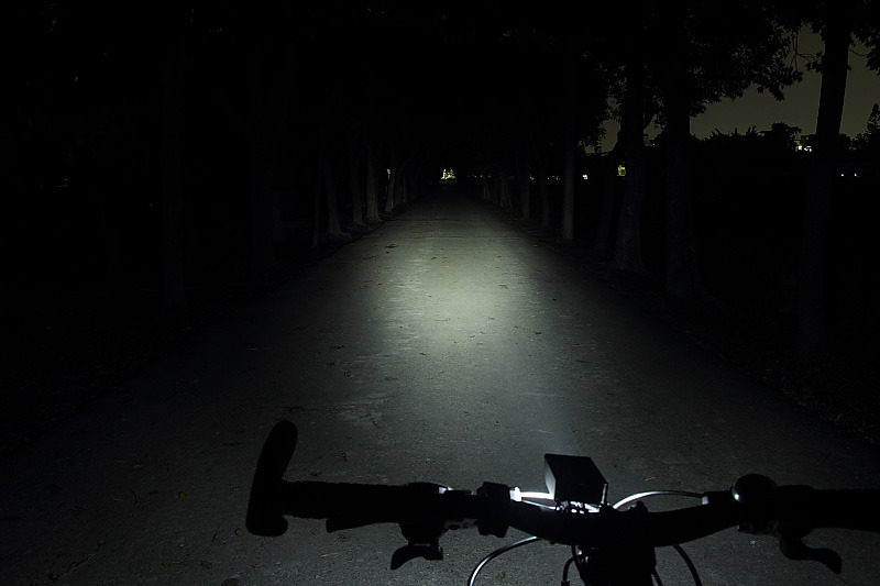

SST90 покупал уже давно на DX, он немного устарел, вместо него может лучше использовать MTG, но меня он устраивает. Светит очень далеко, на несколько километров, комфортно ехать ночью по трассе с большой скоростью, но ослепляет встречных.
Несколько километров  :laugh:  Ага, за горизонт светит.
  И слепит он прекрасно всех встречных. Просто дальний свет.
Удивляюсь, откуда такая чушь то появляется!!! :bw:

Ну ладно Вам, приукрасил немного. :kidding: Просто расхождение луча небольшое, луч почти прямой. Реально далеко светит, 2400 люмен. Посмотрите на фото, диаметр отражателя 73 мм и пятно почти такого же размера.
:bw: сам посмотрел, опять приукрасил немного, просто фарой доволен очень. :-)

Та прекрасно я знаю, что там и как светит, не первый год такими цацками балуюсь. Дальность по АНСИ будет около 600 м., угол 4-6 град.
А все обычно и довольны, пока до лучшего не додумаются или не увидят лучшее. Кто то фонарик на 1 ХПГ ставит на вел и пищит от яркости, всем на форумах про довольство рассказывает ))
Диоды с овальной оптикой - это да, норм ближний для вела. На рефлекторе, да еще мощный диод - типичный дальний.

Уже обсуждали подобное, слишком низко фара - огромные тени от малейшего бугорка, а ямы как будто бездонные.
Чем выше фонарь, тем лучше видно дорогу.

Вот я тоже заметил, что в Европе у большинства фарки в низу, но у них колдобин нет...

Дык это говновелики для шоппинга. У них на руле корзинка, фара туда никак не влезает.
А ямы и колдобины бывают не только на асфальте, по парковым дорожкам с низким фонарём ездить невозможно - непонятно ни фига. У меня когда-то давно стояла фара на переднем крыле, долго мучался пока не понял в чём дело.

Немного подозрительная фотка. Тем что тросики и прочая хрень вокруг руля засвечены.
Это что же за отражатели, которые дают такую боковую засветку? :bw:
